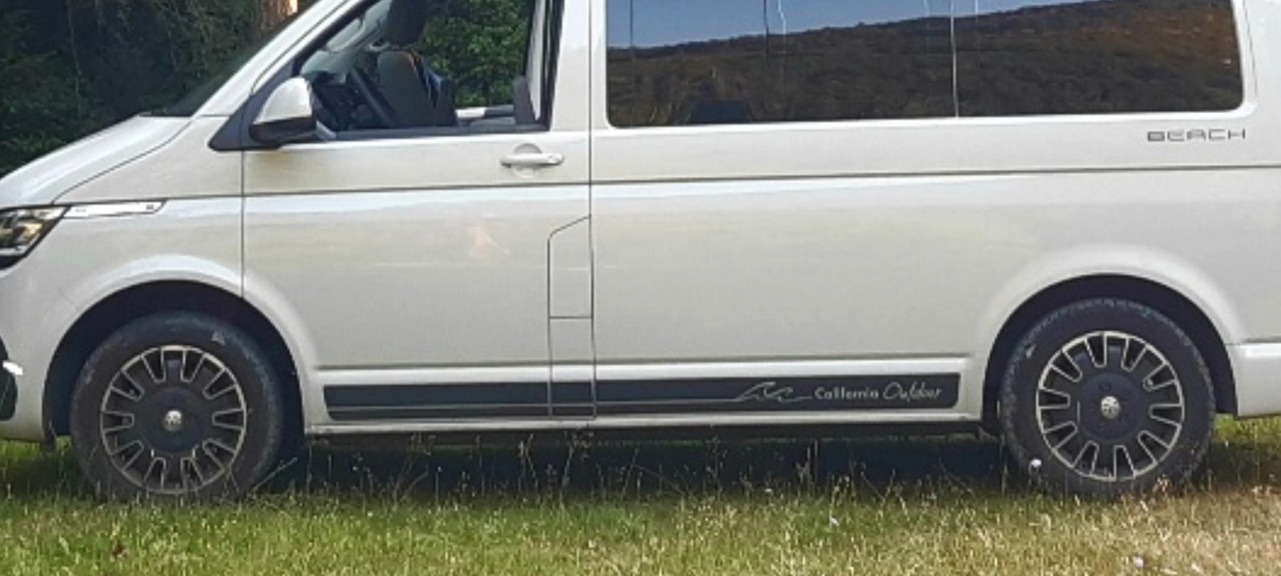

       en mi california beach. En conducción se nota en las curvas, no es que suponga un problema, pero yendo a la misma altura, estaría mejor.
       Supongo que, para nivelarla, bastaría con poner delante unos muelles iguales que los de detrás, por ejemplo, aunque no estoy seguro que baste con esto.
       Una foto en la que se bien claro que atrás es bastante más baja:

Buenas compi que tal como va
Pues si si que se aprecia, yo creia que solo era en la ocean pues eso me pasa tambien y cuando va un poco cargada se nota mas.Pues es un poco raro que salgan asi porque la beach todavia tiene algo menos de peso atras
Ya me en su dia mire algunos muelles eibach y estaba bastante caliente con el tema pero creo que aparte hay que homologar sino me equivoco y ya lo deje apartado.
Pero si estuviera a la altura creo que sobretodo en subidas con curvas iria algo mejor
