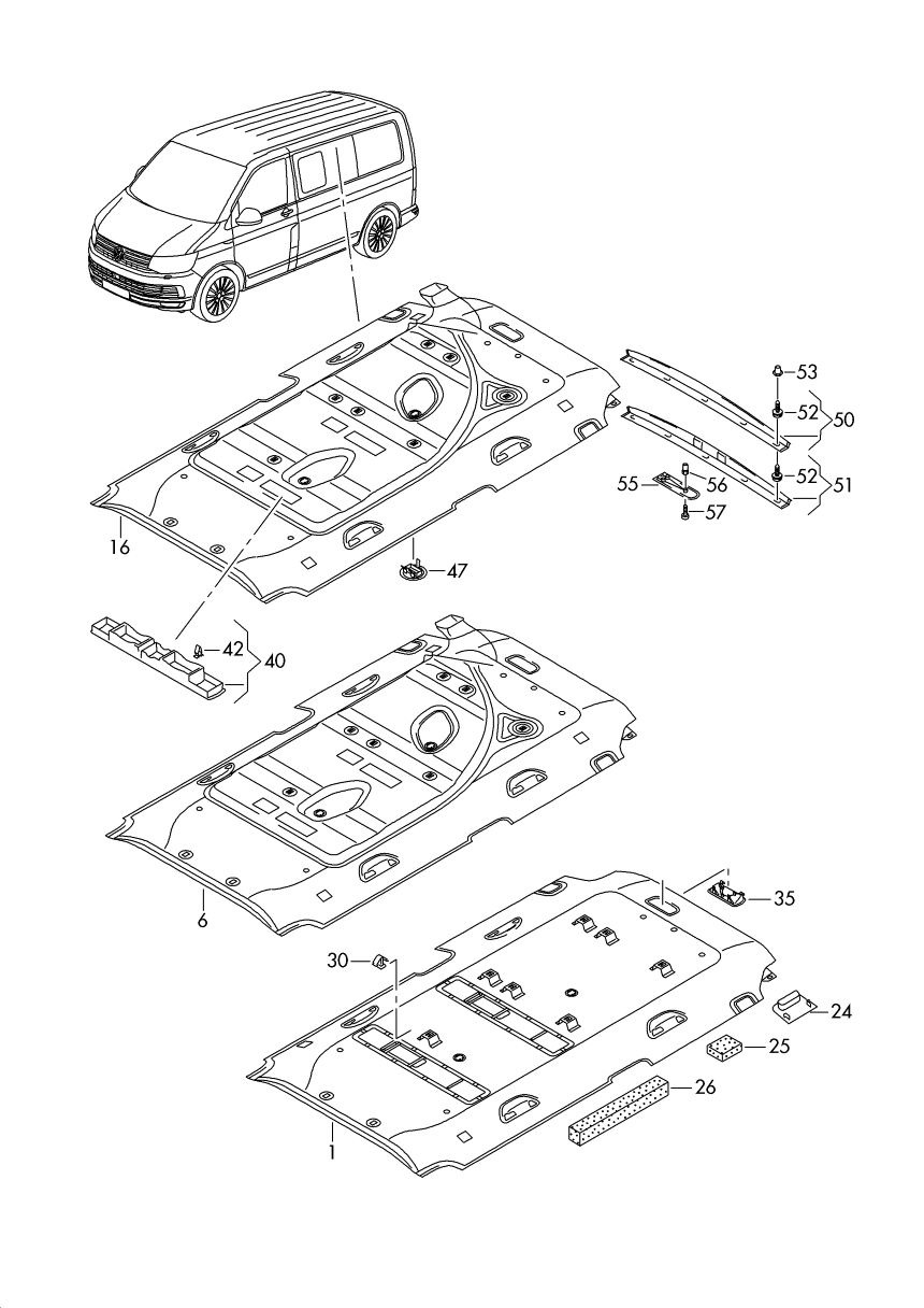

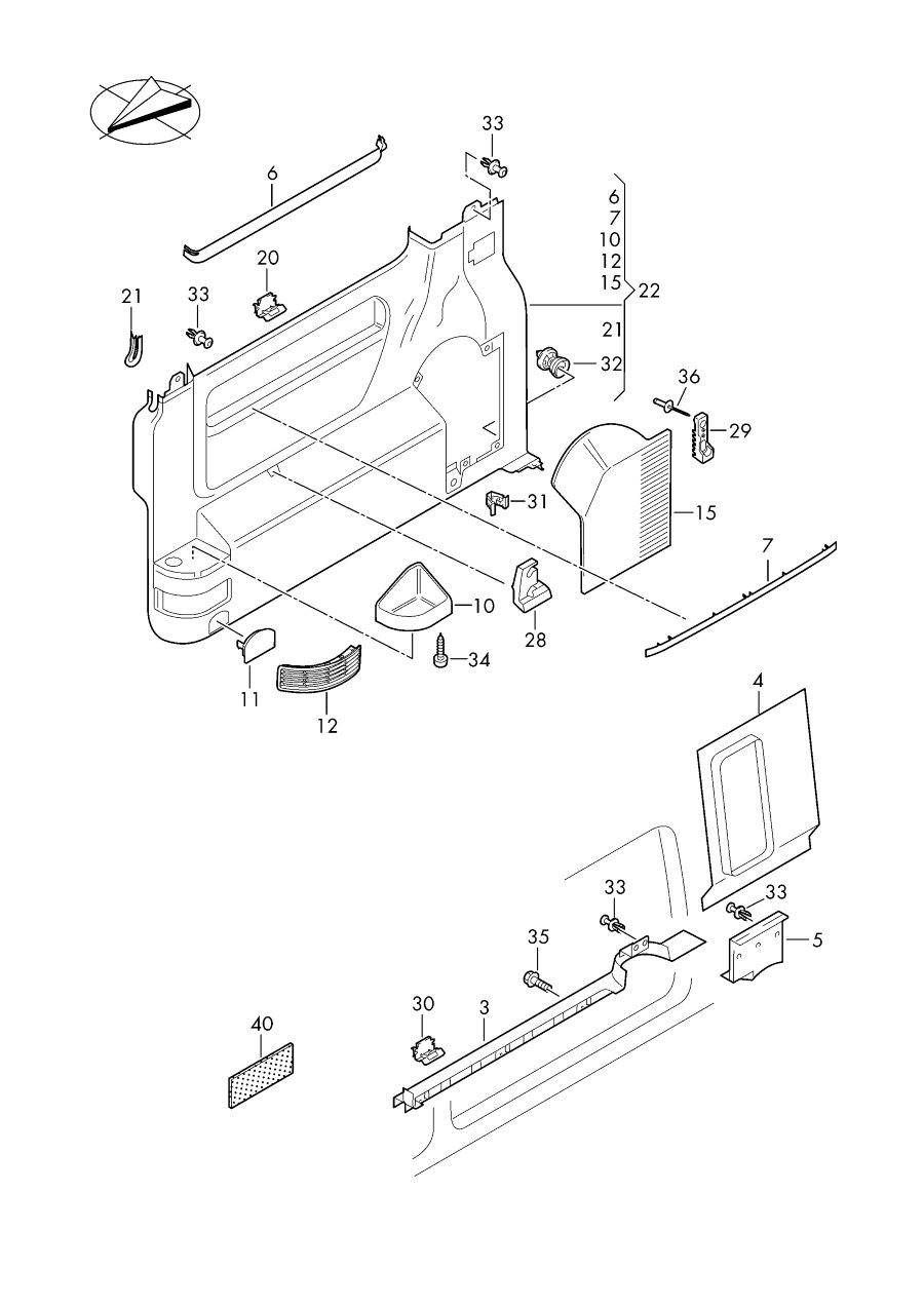

Los anclajes???? no anclajes no compre, tampoco me comentaron que se pudieran romper. Pero que anclajes?, porque las grapas van directas a chapa, no? cuales son? te puedo mirar en el despiece en un programa e intentar sacer la referencia, por referencia se puede buscar si lo hay.

Al quitar las paredes se rompieron algunas grapas negras, y también algunos soportes donde estaba enganchadas. Eran blancos y estaban fijados a las paredes por pegamento/silicona.

Como usé las palancas de grapas, la mayoría salieron bien. Entiendo que te refieres a la parte donde enganchan las grapas. en los laterales van fijas en la misma guarnición, en el techo si van pegadas, pero no se soltó ninguna, por los menos en el mío. Hay diferentes tipos de techo, el mio es el primero con los pasos de aire.
