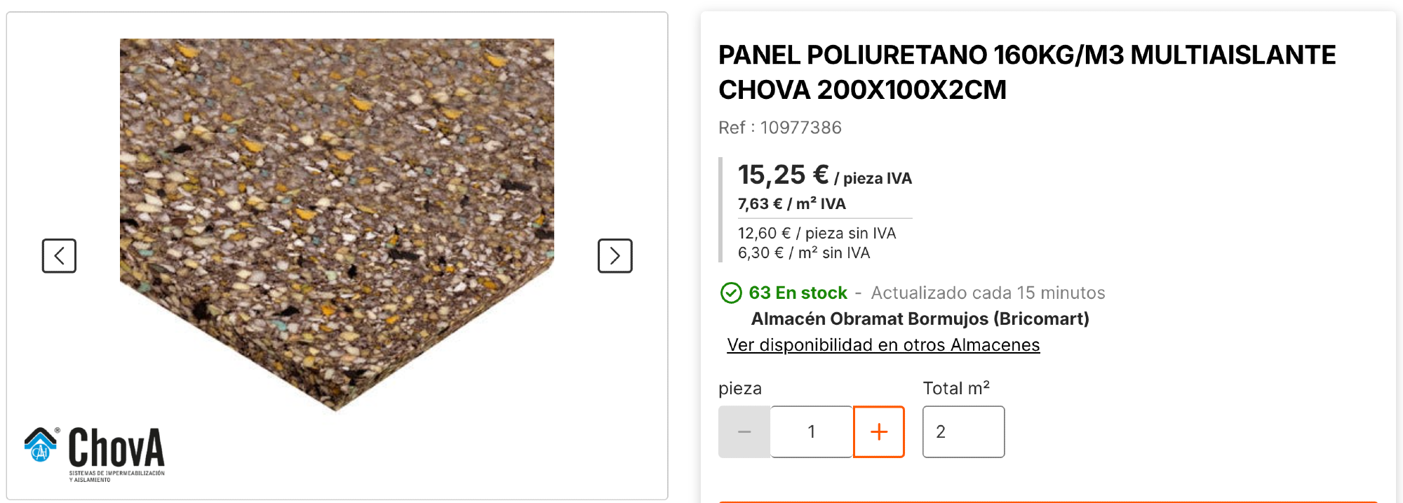

Despues de una tarde mirando por internet encuentro en OBRAMAT varias opciones de planchas acusticas que prometen reducir muchos decibelios en las paredes de las habitaciones, así que me puse rumbo al establecimiento y me encuentro que este material se encuentra en la zona de "Obras" así que se entra con el coche hasta el mismo lugar donde está toda la oferta disponible, así que me puse a probar las distintas opciones y la que más me gustó fué esta:
PANEL POLIURETANO 160KG/M3 MULTIAISLANTE CHOVA 200X100X2CM
De esta plancha compré dos, había también una de 4 centímetros de espesor, pero todas las pruebas que hice me llevaron al mejor resultado, dos de estas, total unos 30 euros.
Pues bien chicos, desde fuera sigue sonando a tractor John Deere, pero ahora desde dentro suena igual que un VW Pasatt diesel de los 90. Eso sí, tras esta insonorización os advierto, ojito, que empezareis a escuchar un montón de grillos, crujiditos, silbidos de aire que antes no se escuchaban jajaj.
Espero con esto haber contribuido con la comunidad :)
