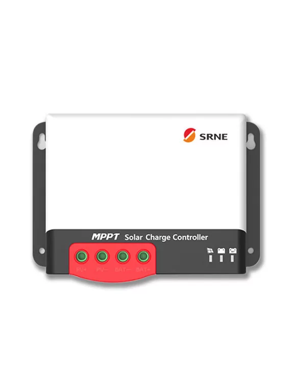

A ver, el regulador de carga solar es MPPT, pero no he visto que cargue nunca al 100%. Como mucho, en verano creo que llega a 13.2 o 13.3V.
Es este, pero sin el logo de la marca:

Cita de: canary en Enero 29, 2025, 13:25:42 pmA ver, el regulador de carga solar es MPPT, pero no he visto que cargue nunca al 100%. Como mucho, en verano creo que llega a 13.2 o 13.3V.
Ok, gracias por la aclaración y perdona por la suposición previa.
En este caso revisa la configuración de la carga del MMPT.

La pc180 carga a través de relé, y no es lo adecuado para cargar Litio, el regulador solar que llevas es válido, debe tener un led en color azul, que indica que la batería seleccionada es Litio.
Pero lo más importante es el booster, ese si te cargará como debe las baterías.
