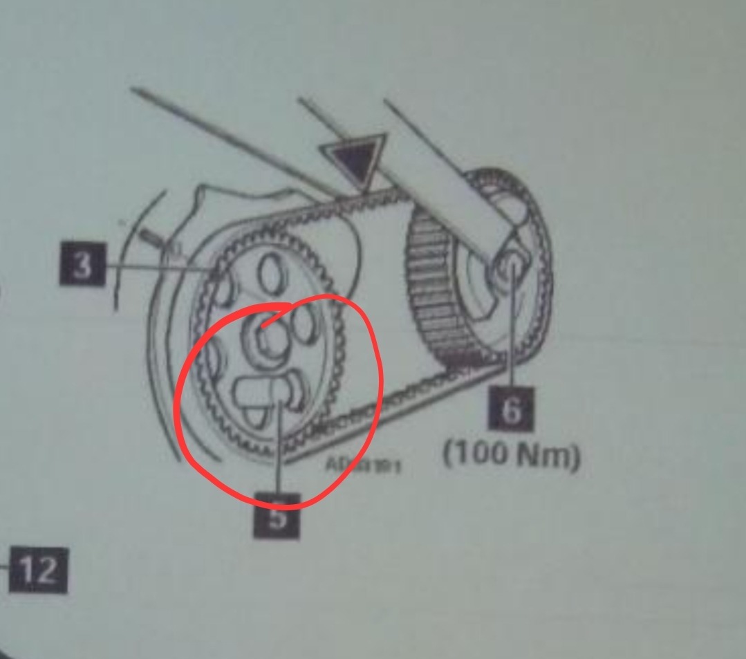

Tengo una fuga de gasoil por la bomba inyección y he comprado todas las juntas, tóricas y retén para cambiarlas y dejarla nueva. El problema es, que quiero sacar la bomba de su alojamiento y para ello tengo que desmontar la rueda dentada salvo que exista otra manera de sacarla y la desconozca. Mi gran problema es que no consigo aflojar la tuerca que sujeta la rueda dentada al eje de la bomba. He intentado varias formas de quitarlas, teniendo en cuenta el mínimo espacio que hay para meter la carraca con una llave de vaso. Sabéis si está tuerca afloja izquierda o a derecha?? Le he dado un buen chute de calor con la pistola, he echado aceite lubricante y he bloqueado la rueda dentada con unas mordazas, pero la maldita tuerca no se mueve ni un mm.

La polea de mi bomba no se puede calar con un perno. Tiene un tornillo de bloqueo en la parte inferior para poder bloquearla en el PMS, pero ese tornillo no vale para bloquearla y hacer fuerza con la carraca. Solo tiene 4 agujeros roscados para colocar un extractor y sacar la polea una vez quitada la tuerca del eje
