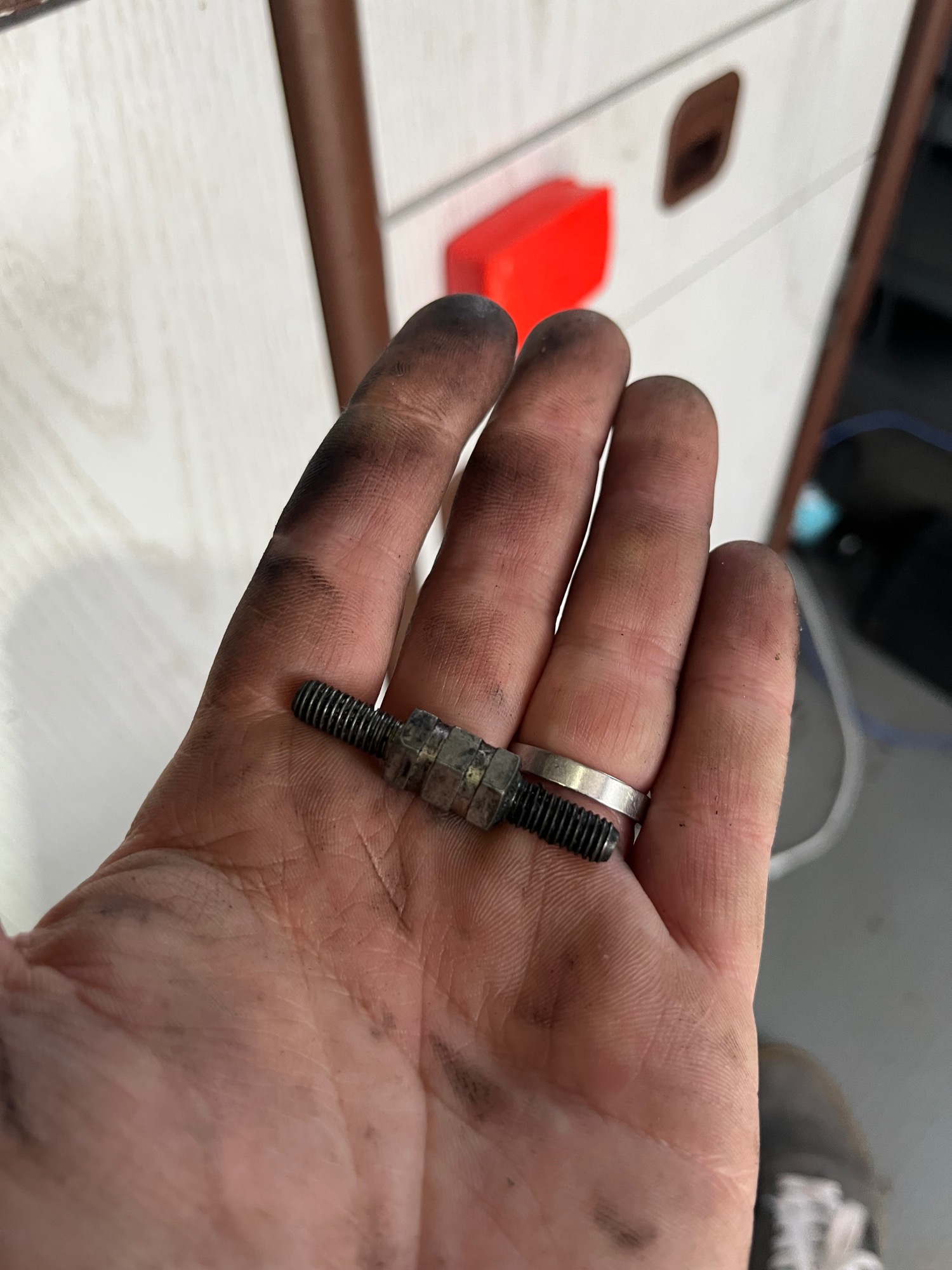

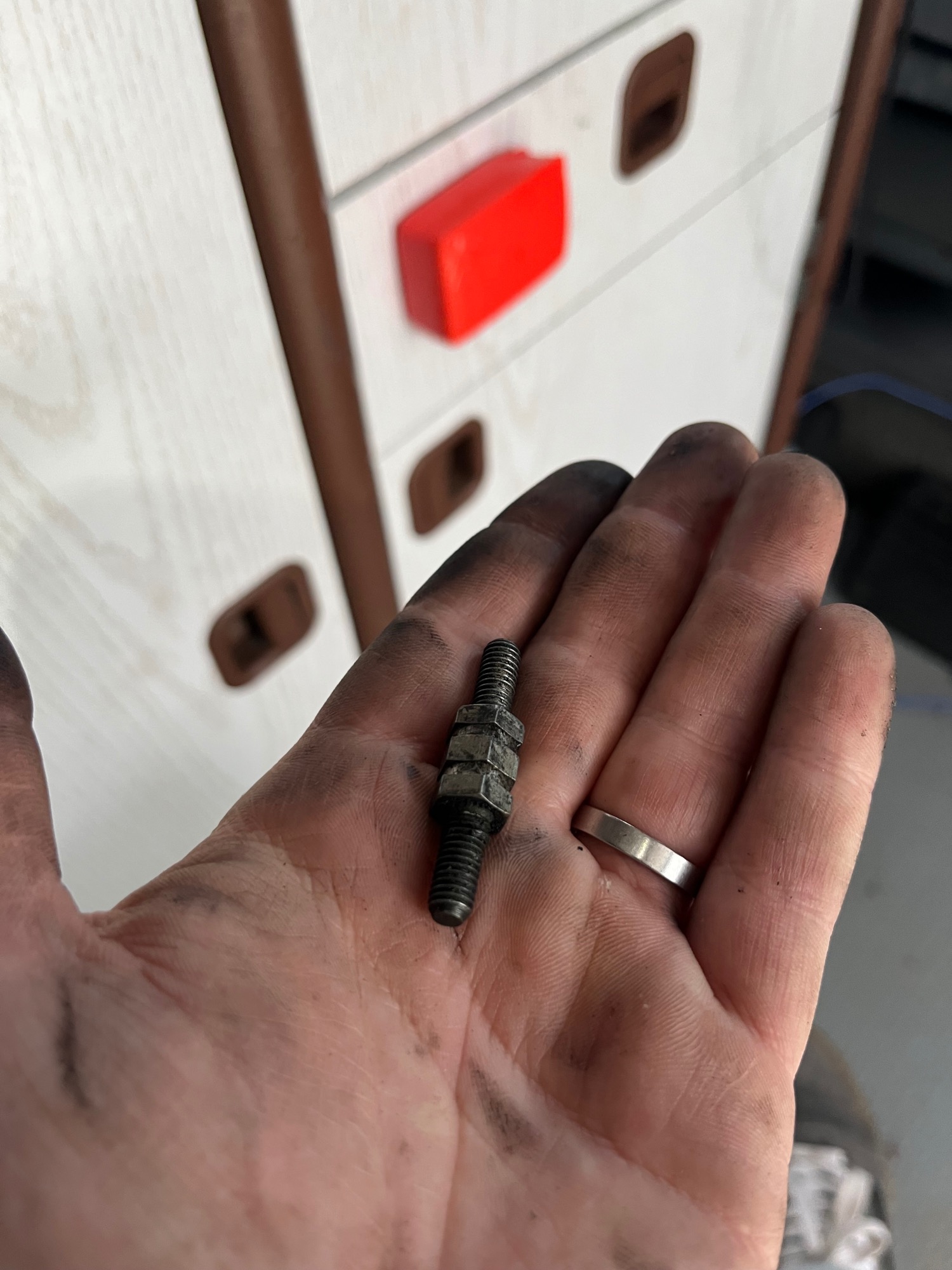

He separado el radiador de un t4 2.4D del 93 con las bisagras que tiene para ganar espacio y poder sacar el depresor del freno, al tirar del radiador hacia mi se ha caido este tornillo al suelo, si se ha caído tan fácilmente no creo que sea crucial, pero me gustaría ponerlo antes de volver a montar. Alguien sabe donde va?
Muchas gracias, un saludo!

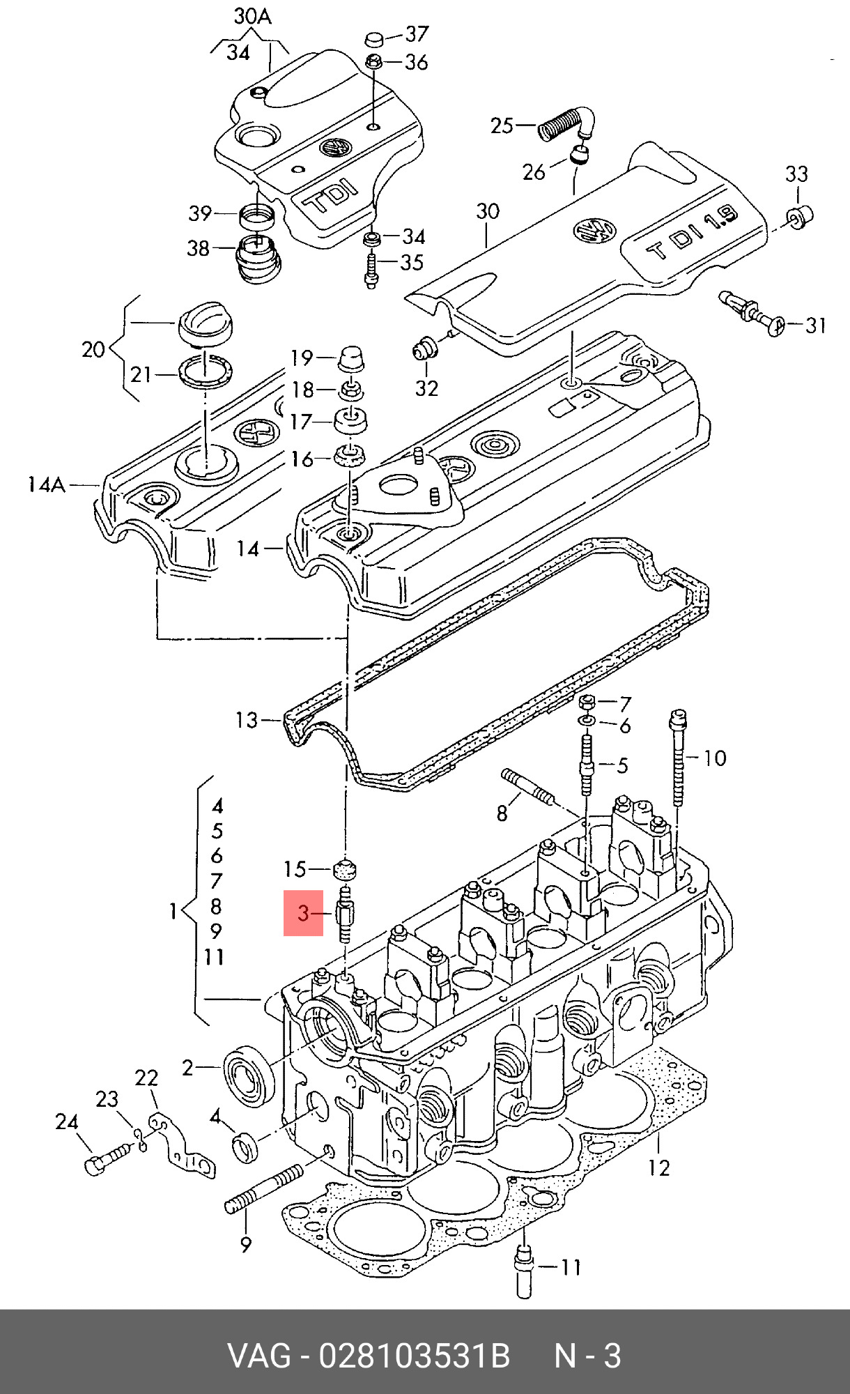

Hola compa,
Un poco de google lens y algo de info aparece.

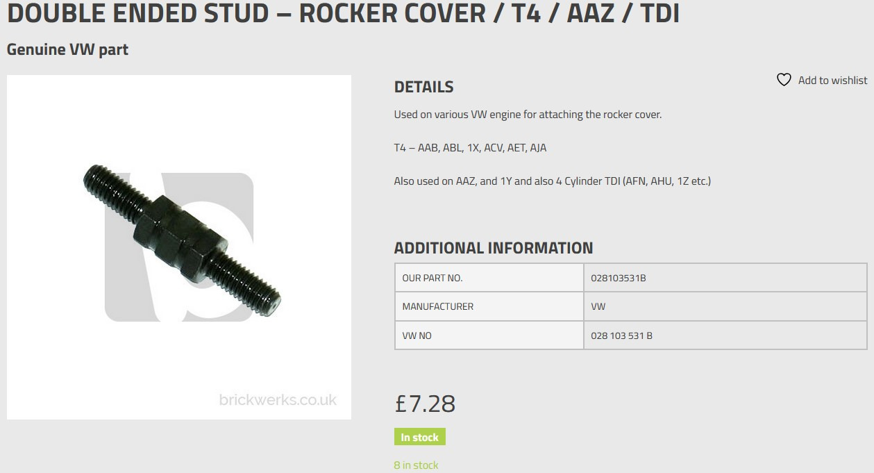

Tiene pinta de ser un espárrago de rosca doble de la tapa de balancines. Te dejo una imagen de la pieza y un despiece de donde, aparentemente, va colocado. El link de la web donde me apareció es este.
El número de pieza es 028 103 531 B.
Saludos !

Muchisimas gracias, no conocia lo del google lens, es la hostia.
Un saludo!
