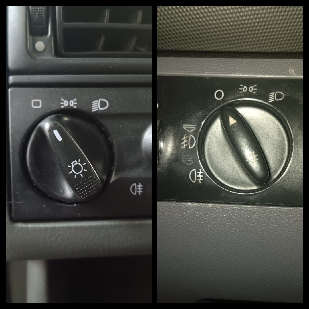

Hola, quiero ponerle antinieblas delanteros a la T4 del 2001 y mi primera duda es sobre las posiciones del conmutador para conectar luces delanteras antiniebla, el mando tiene los dos chivatos pero sólo tiene una posición hacia afuera despues de conectar las cortas, ¿van juntas ambas antiniebla en su puesta en marcha y apagado?. GRacias

Yo te diría que tiene 2 posiciones hacia afuera. Mi T4 no lleva antinieblas delanteros pero recuerdo un Golf que tuve con el mismo comutador y era así.

Gracias. Es que se me hace raro que tenga los dos chivatos y solo una posición hacia afuera,no me cuadra.
Disidente
Izq: California T4 2001
Dcha: Seat Leon 2001C
Para confirmarlo: conmutador y funcionamiento el mismo, solo que la Cali no tiene antiniebla delantero y el conmutador solo tiene 1 posición hacia fuera. El Leon, 2.
Así que supongo que lo primero cambio de conmutador.

Gracias Disidente, y ahora la pregunta es si alguien sabe donde comprar el mando con esa función también. Un saludo

Hola, acabo de comprar el conmutador de luces del Golf ( luz verde en vez de roja).Los faros y soportes antiniebla los dejo para un poco más adelante, se me amontona el listado de pequeños gastos y especialmente el "mercado" con los soportes es de traca,tan pronto te piden 22 como 28 euros mas 8 de envío por cada uno siendo la pieza un ridículo aro de plástico.Estoy ahora detrás de una ayuda trasera para aparcar,si hubiera sólo sensores de pitido inalámbricos los pondría en vez de cámara trasera, pero no he visto por los chinos de internet ninguno, aunque los nombren como inalámbricos después llevan cableado. No sé si alguien puede orientarme. Un saludo
