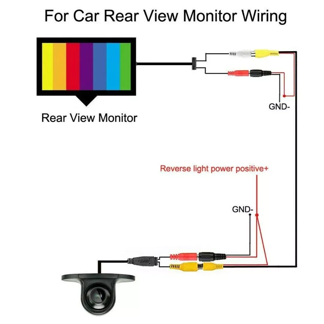

PYTERPAN
Hola te paso un cableado generico,  la pantalla suele tener dos entradas, i alimentacion, la camara un cable de 2 polos de señal i aparte  alimentacion.
con esto se tendria que solucionar.
un saludo
