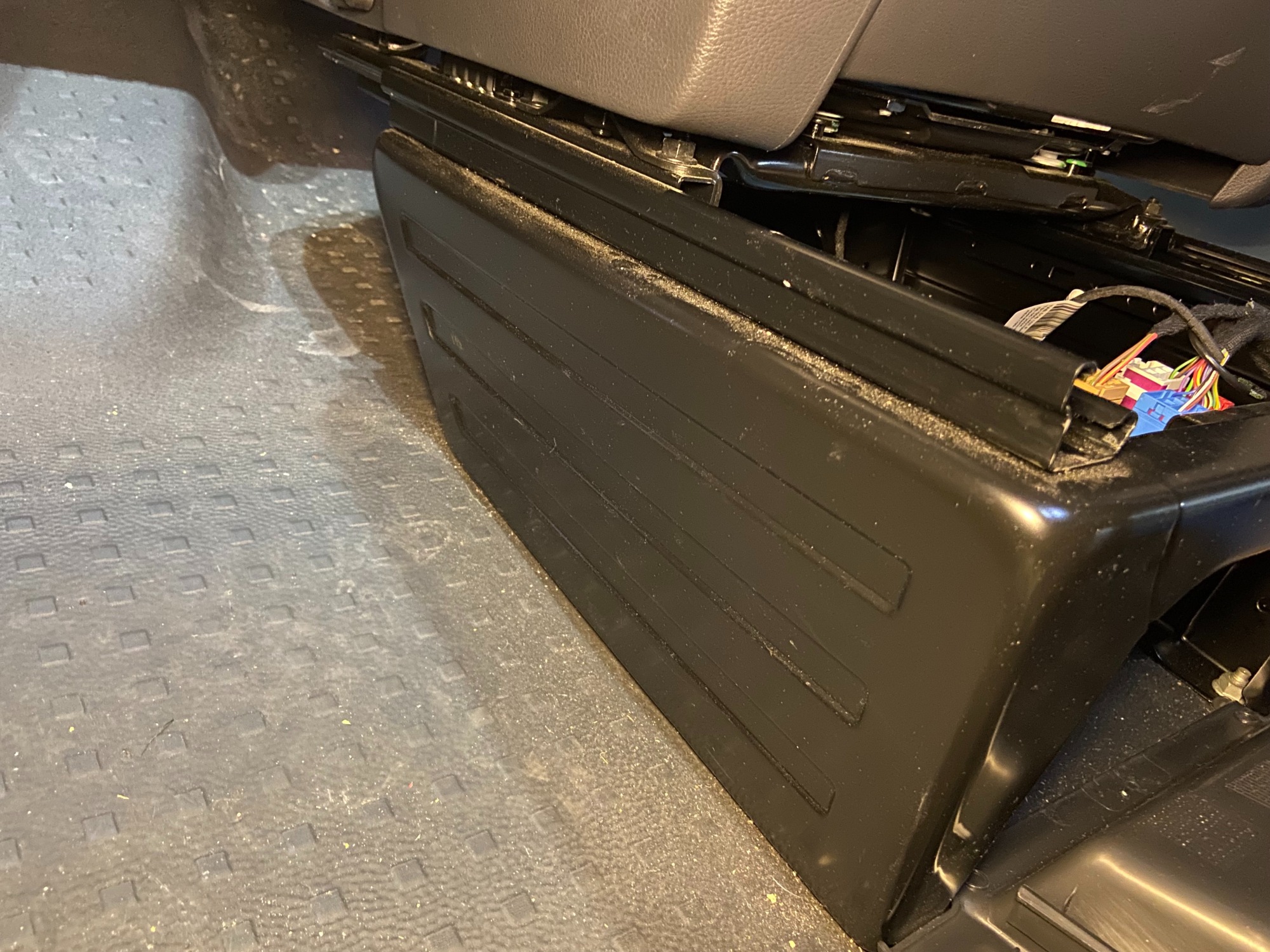

Estoy barajeando ideas de donde colocar tomas de 12v, USB, interruptores etc para una instalación de batería secundaria en una VW Caravelle T6.1 y mi duda es la siguiente: si hago algún agujero en el lateral de la base metálica del asiento de copiloto para un interruptor o toma DC, me crearía un problema homologarlo luego?

No digas específicamente que has perforado nada y listo. "Tomas auxiliares bajo el asiento" o "Tomas auxiliares en la base del asiento", sin dar más detalles...

En principio, no se puede tocar de ninguna manera la estructura de los asientos.
Otra cosa es que no lo vean.
