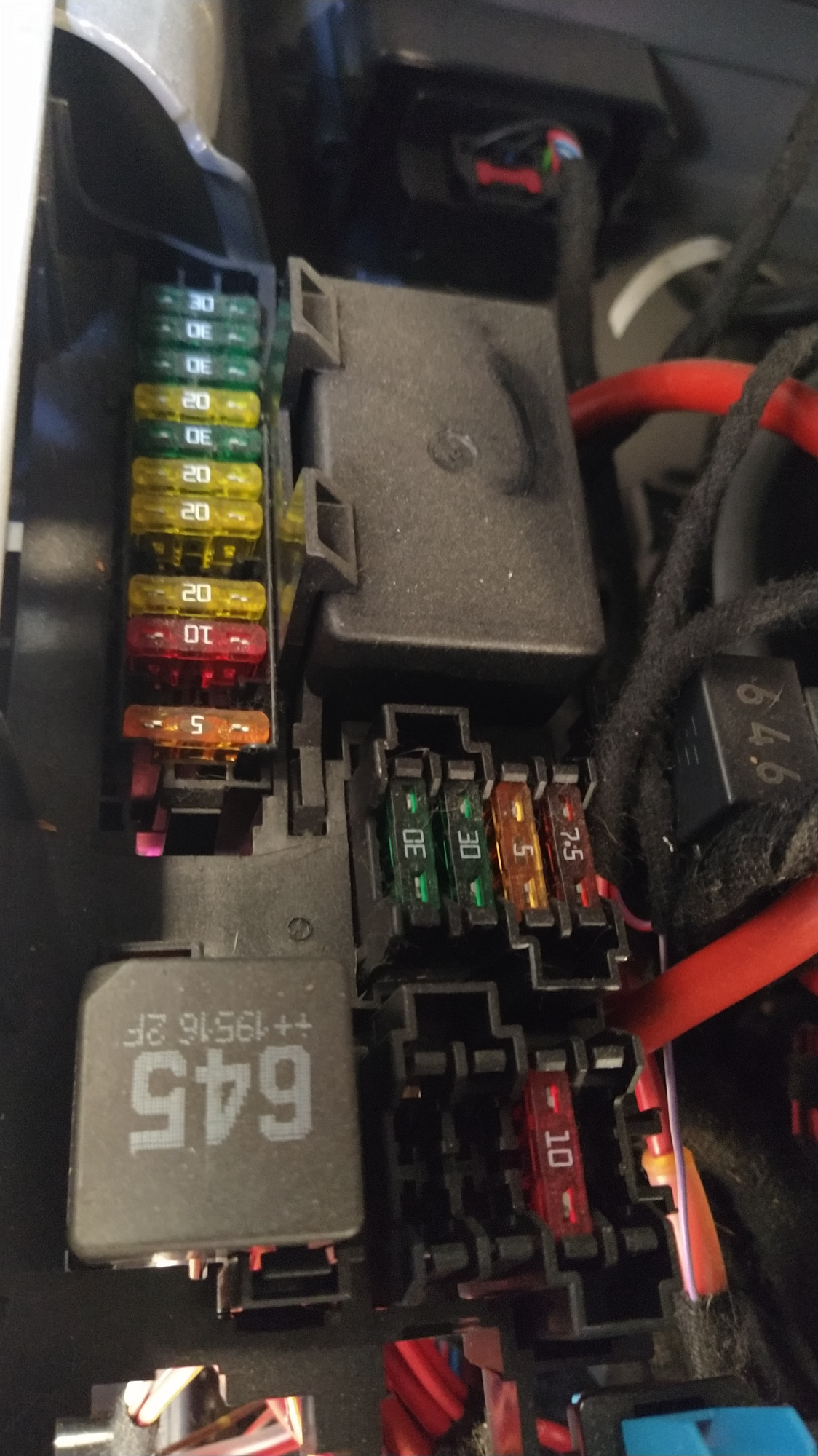

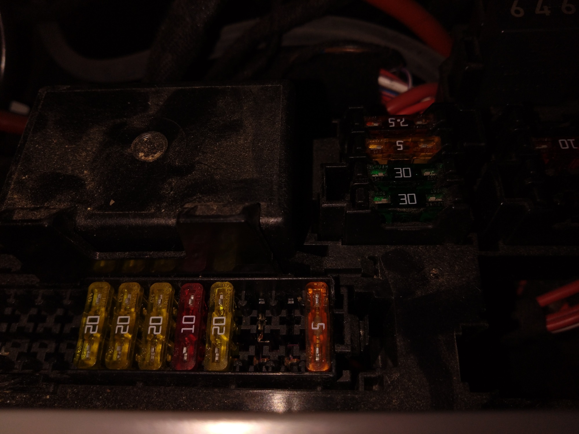

A ver si alguien me puede ayudar. Tengo una California Ocean y he estado toqueteando los fusibles de debajo del asiento del conductor porque tenía un problema con la bomba de agua.
He cambiado un fusible de sitio pero no recuerdo qué fusible es ni cuál es su lugar original. El caso es que me he quedado sin luz en el armario trasero y en la parte trasera (las que están por dentro en la puerta).
¿Alguien que tenga una California Ocean me puede enviar una foto de la situación de los fusibles de debajo del asiento del conductor?
¡Muchas gracias!

Hola buenas haber si te va bien esta foto, es una t6.1 ocean
