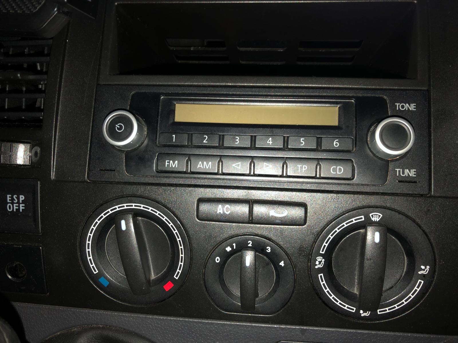

Subo una foto de la radio para que veáis cuál es. Gracias !!

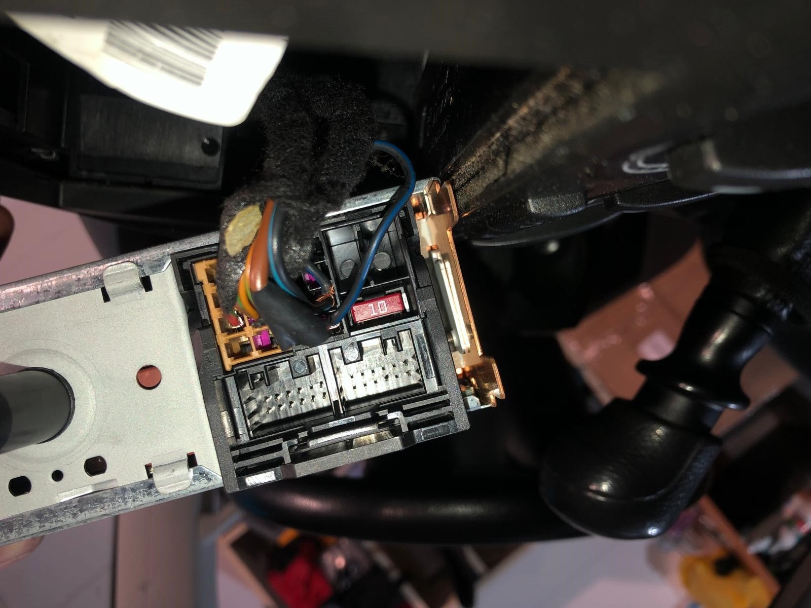

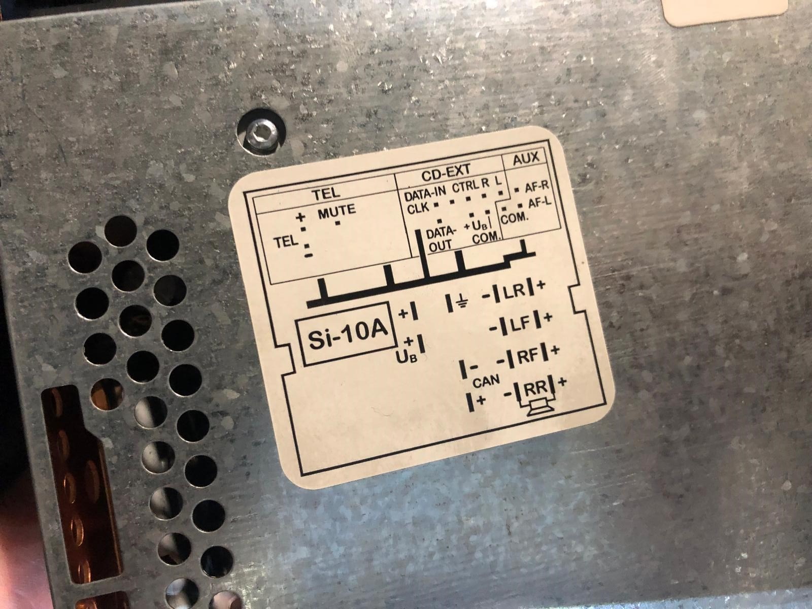

Aquí se puede ver la radio, las entradas traseras y el esquema ( no sé por qué no se ven las imágenes que he subido )

Cita de: hollister en Noviembre 20, 2024, 22:30:51 pmQuizás te vaya bien esto:
https://github.com/NullString1/VWCDC
Gracias, Hollister. Creo que esto se me escapa de las manos. Además he visto que mi modelo de furgo no aparece ni en los no verificados.
Seguiré esperando la respuesta de alguien que lo tenga instalado
