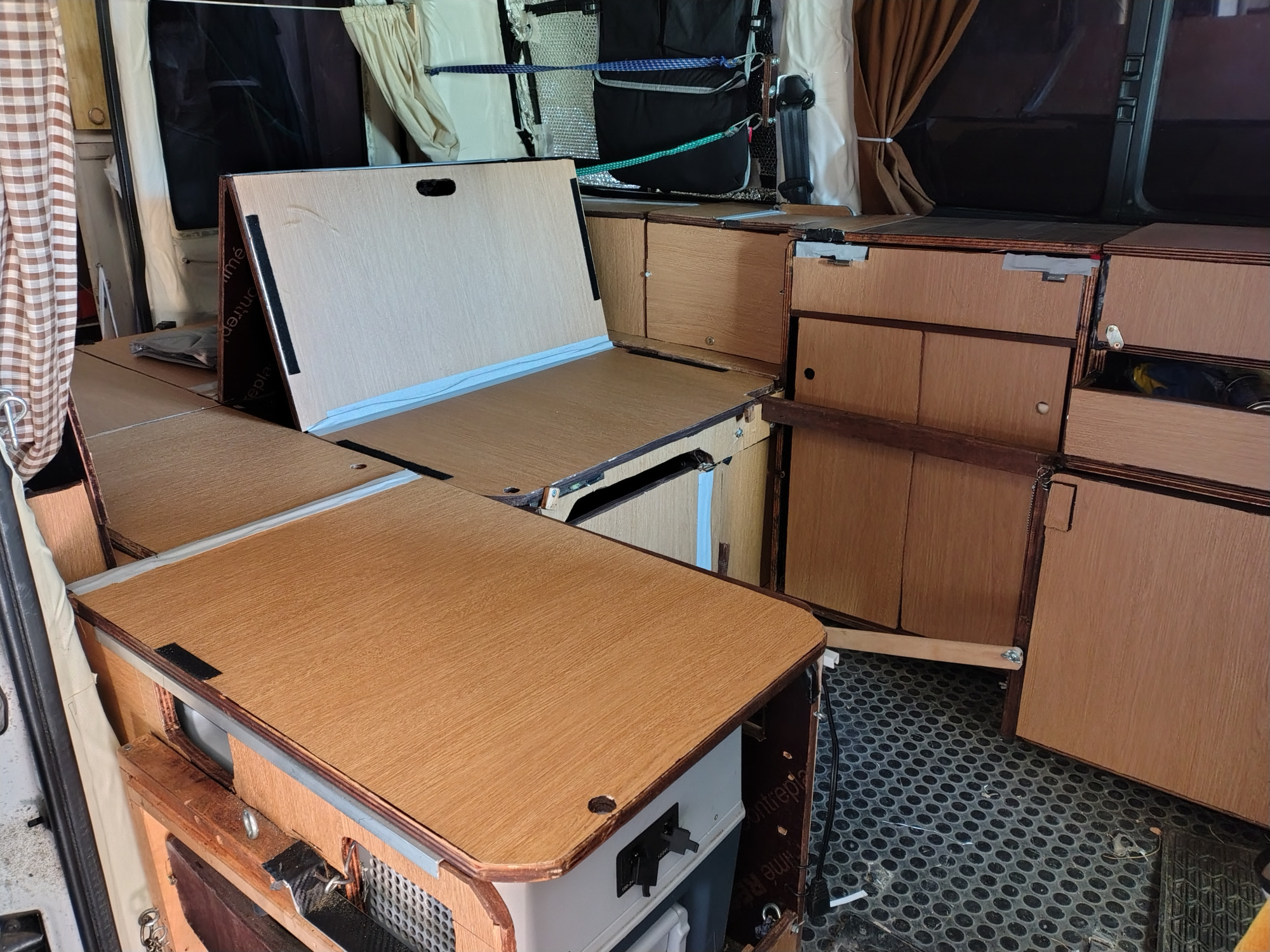

En mi primera Ducato, use contrachapado y lo barnicé. Años después quise cambiarle el aspecto y forre los armarios y con planchas de HPL (formica.)
Ese es el material que se usa para aplacar los contrachapados, que se usan en autocaravanas o los que venden un roulot, lulukabaraka, pplucaravan, etc.
Lo compré y pieza por pieza lo recortaba y pegaba con pegamento de contacto. Lleva mucho trabajo, pero quedó como si fuera de serie.
A veces por querer ahorrar, pintamos o barnizamos los muebles y terminamos haciendo una chapucilla de la que terminamos cansados por su aspecto.
Si tienes tiempo y eres algo mañoso, el resultado es como si hubieras hecho los muebles con contrachapado HPL desde el principio.
Mereció la pena, te lo aseguro.

voy a recubrir muebles lacados, ¿cubrire tb los cantos laterales sin lacado? ¿o se estropeara con el roce de las tapas?

Cita de: RobertoUgao en Noviembre 20, 2024, 12:47:20 pm.meparto  ya me habeis liado, ayer pedi un vinilo y hoy ha llegado ;D .
Personalmente suelo huir de los lacados, quedan preciosos nuevos y recién hechos pero tienen un envejecer delicado al uso y los golpes.
No sé si visualizo a que te refieres, normalmente el lacado se hace completo con un borde que queda redondeado en puertas etc al menos por el frente y canto visto, pero si lo que buscas es duración y una segunda vida protegiéndolo/actualizándolo con vinilo sí que cubriría más allá del borde del lacado, si tienes espacio y no roza demasiado al menos, pues sustituir el vinilo es fácil pero reparar un borde lacado suele "cantar" a la vista y además se llevará el vinilo por delante si es por un golpe.
No sé si te he ayudado..... saludos.
RobertoUgao
Noviembre 20, 2024, 22:46:39 pm #10 Ultima modificación: Noviembre 20, 2024, 22:48:37 pm por RobertoUgao
Cita de: Damaker+ en Noviembre 20, 2024, 20:15:30 pmPersonalmente suelo huir de los lacados, quedan preciosos nuevos y recién hechos pero tienen un envejecer delicado al uso y los golpes.
las tablas de lacado unas tienen letras, otras lisas, pero un poco oscuro,la idea es de dar claridad y en las esquinas, donde se ven  las placas del contrachapado algunas se podrian tapar, pues hay rendija y con unos clavos de cabeza redonda sujetarian el pegado. k son muebles rusticos. el pegado tiene su trabajo
