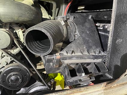

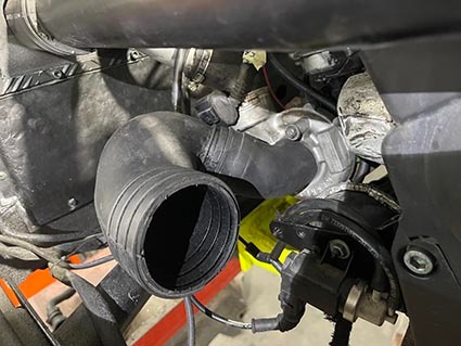

Después de buscar y probar varias cajas de filtro sin que me gustaran como quedaban ninguna de ellas, finalmente la que mejor queda es la que menos me esperaba, la del propio coche donante  .meparto  .meparto  .meparto
En esta foto se ve la entrada hacia el turbo.
En esta otra la caja en su sitio a la derecha del motor, con la salida hacia el turbo después de pasar por el caudalímetro.

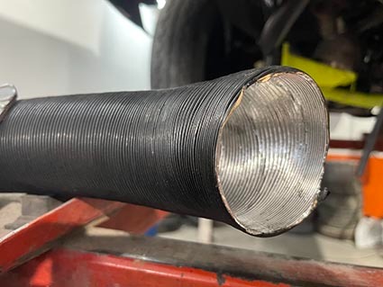

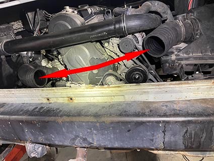

Y en las dos ultimas fotos, con el tubo flexible del diámetro adecuado (Primera foto). Comunicaré las dos salidas de entre las flechas (Foto de abajo).
