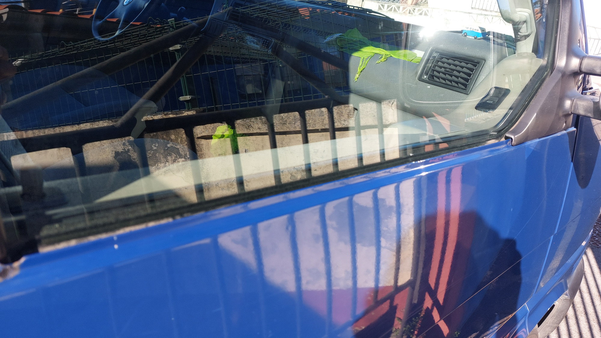

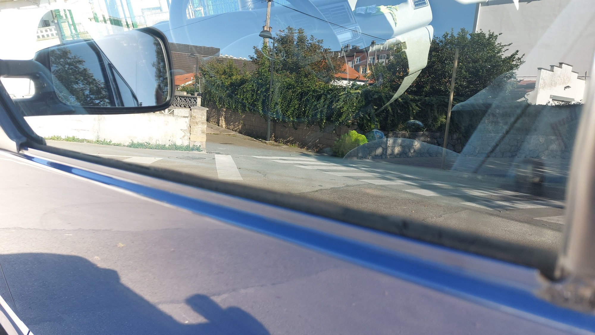

Hoy he visto que me faltaban las gomas de la parte de abajo de las ventanas delanteras del piloto y copiloto. Mi dudas es si se vende solo ese trozo o tengo que comprar toda la goma, instalarlo será muy complicado?.. gracias de antemano.
La furgo duerme en garage una noche que la he dejado sin guardar... sopresa.

Se llaman cejillas, aunque algunos concesionarios lo llaman lamelunas exteriores... se venden por separado y se instala simplemente apretando hacia abajo, como te los han quitado, pero a la inversa... lo que no estoy muy seguro es que haya stock, puede que ese sea el motivo del robo...

Compatible como tal... yo no conozco nada, te tocará recorrer desguaces y quitarlas tu, salen simplemente hacia arriba, con tiento de no doblarla que tiene alma metálica. lo mismo si encuentras algo de grupo vag como un ibiza o polo antiguo, 3 puertas, hasta el 99, que mas o menos se parecen las gomas... te podrían hacer el apaño, te digo lo de las 3 puertas por que la pieza será más larga, pero hablo por hablar, se me acaba de ocurrir...

No hace falta quitar el retrovisor, entra muy poquito debajo del plastico, así que mete primero esa esquina y arrastra un poquito, luego ya es meter el resto que quede en su sitio y bailando, es super sencillo.  :)
