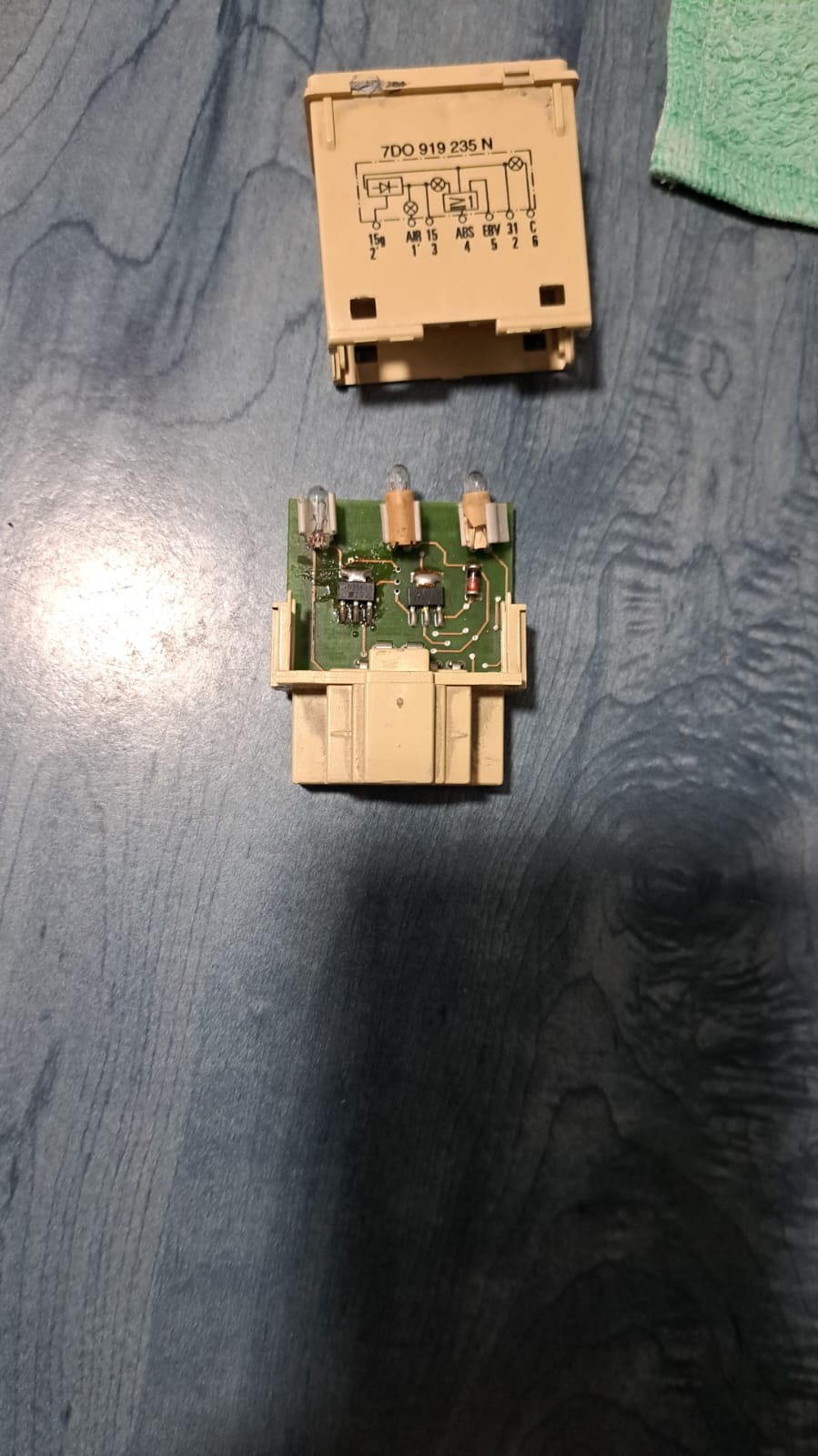

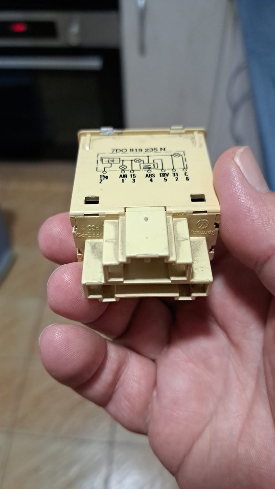

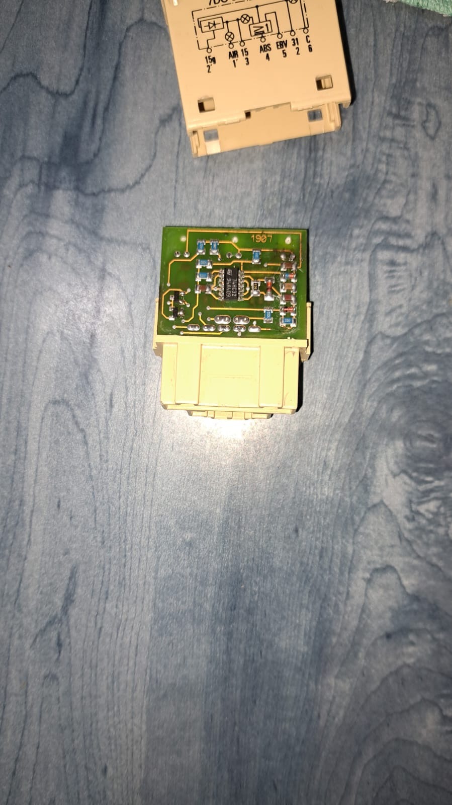

Resulta que me han rechazado la ITV pues el interruptor, testigo (no sé como se llama exactamente) que se enciende cuando das contacto para indicar que airbag y abs están correctos no me funciona. Lo he quitado y he puesto el de otra furgo y ha funcionado bien (aún no siendo exactamente el mismo pues el mío además tiene luces que se activan con los 4 intermitentes).
En definitiva que si no se trata de un fenómeno paranormal, el problema está en el aparato mío que es éste. (a ver si sé pegar foto)
El problema exactamente es que una luz se queda fija, otra no enciende y los 4 intermitentes funcionan unos segundos y deja de hacerlo. Vamos que debe haber un follón en el circuito.
Ahora mismo lo he dejado en un taller de electrónica de coches a ver si son capaces de arreglarlo aunque me dicen que poca esperanza.
El problema, además de que me quedaría sin la indicación de que airbag y abs están o no en funcionamiento, es que no paso ITV.
La pieza es complicado encontrarla en desguaces (he llamado a todo lo de mi ciudad y alrededores) y por internet hay poca cosa y carísima (un abuso).
¿Alguien tiene idea de qué puedo hacer?
