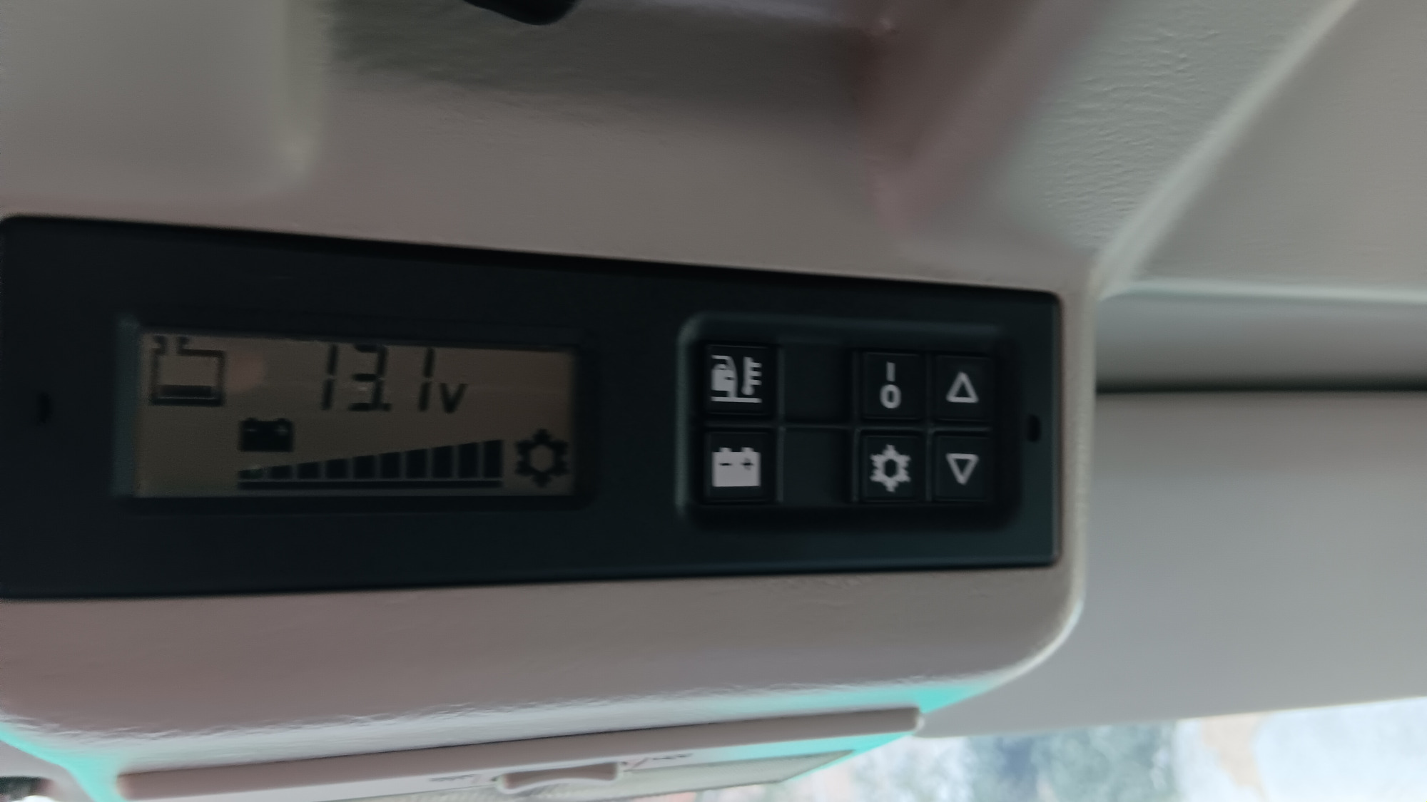

Enero 09, 2025, 11:09:51 am #6 Ultima modificación: Enero 09, 2025, 11:13:44 am por Disidente
No sé si con otras baterías, he puesto una eco-worthy smart 100Ah y la centralita sí marca los V y el porcentaje de carga (creía que ver las 10 rayitas era una leyenda urbana 🤣🤣)
Está recién puesta, al 100%, así que ya iré contando si los datos de centralita y BMS de la propia batería coinciden cuando la carga disminuya.
Avísame de tus intenciones con los intermitentes, no con el freno
Blizz

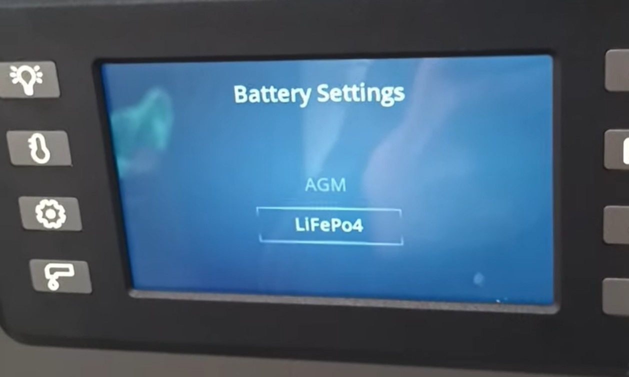

carlosk75
Cita de: Blizz en Enero 09, 2025, 19:42:55 pmTe va a marcar ese 100% siempre...
Exacto, El litio tiene un voltaje lineal hasta casi agotarse, por lo que para saber el estado de carga la mejor opción es consultar por Bluetooth (BMS interna) o si la centralita tiene la opción de informar el tipo de batería, seleccionar litio (en la imagen la centralita de Adria Twin), en este caso te facilita una aproximación del estado de carga, aunque finalmente siempre es más fiable consultarlo por BMS.
Mi Adria Twin Supreme 640 SPB Family: https://www.furgovw.org/foro/index.php?topic=376349.0
