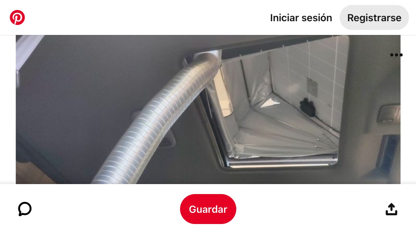

Hola a todos buscando como hacer una ducha interior en mi h1 sin tener que poner techo seta y aprovechando el techo solar para poder estar de pie me he encontrado con esto.
Alguien sabe como se podria hacer esto o quien es el artista que lo ha hecho para pedirle consejo.
Muchas gracias!!

Hacerlo no parece tener mucho misterio. Son unos nervios de aluminio que van reduciendo su tamaño cuanto más cerca de la carrocería están. De esta manera, al bajar la placa solar permite cerrar la claraboya-placa solar. Con tubo cuadrado de aluminio es fácil hacerlos.
Tiene también unas gomas pera que la tela quede plegada y no pillada, tal y como se hace en los toldo de algunos techos elevables.
Lo que no se ve es si lleva un pistón neumático  (como los de los portones traseros o techos elevables) o una varilla para mantener el fuelle abierto.
Además de servir para montar la ducha, permite modificar la inclinación de la placa, algo que aumenta su rendimiento en determinadas épocas del año (invierno) cuando el sol no se eleva mucho en el cielo.

El piston parece que lo lleva mirando la foto en la que se ve desde fuera. Lo que me parece complicado es construir el fuelle y que quede asi de profesional tensado y que no se pille la tela al plegar el sistema de pliegue de los nervios tampoco lo tengo nada claro.
Estoy intentando contactar con el que creo que lo ha fabricado y/o adaptado a ver si veo un poquito mas de luz.

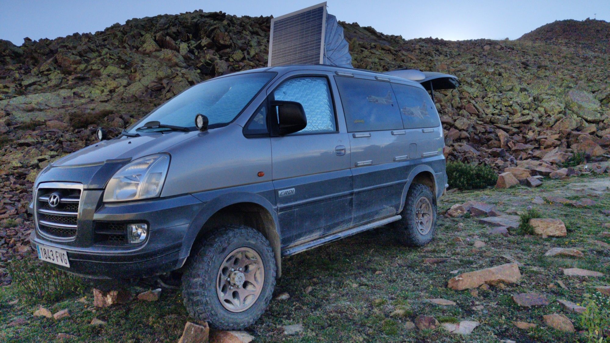

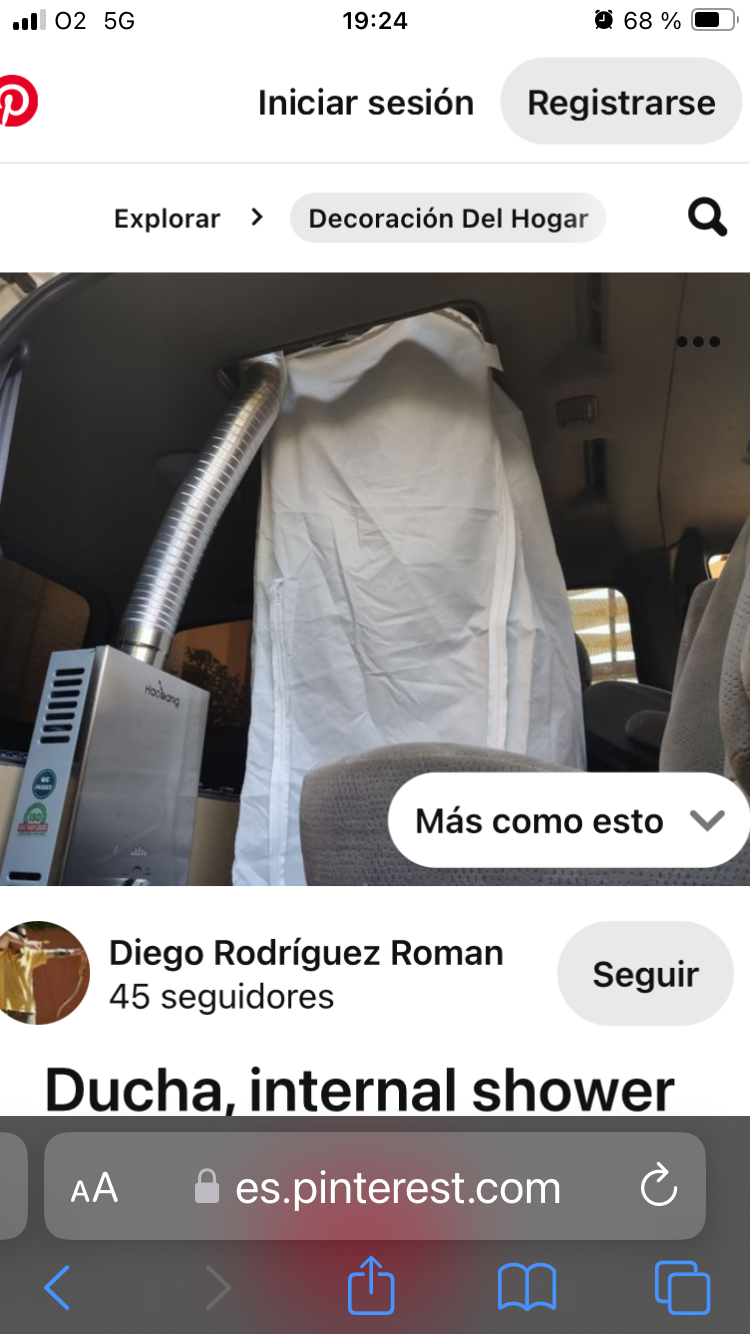

Viendo las fotos mas despacio. Se ve que el tubo de desahogo de gases del termo, sale por un lateral, lo que quiere decir que tiene algún hueco por un lateral y salen los gases.
  Ahí lo menos complicado sería hacer una seta un poco mayor que el hueco del techo solar en plan recto, como un tubo hacia arriba. La lona te quedaría dentro de esa seta y no te preocuparía mucho la estanqueidad del sistema, pues cuando cierras el techo solar queda estanca la furgo. No se, eso si lo haces en plan artesanal. Pero seguro que un profesional te hace eso perfectamente.
h14x4
Si. Los gases no me preocupan ya que mi termo no es de gas. Estoy intentando contactar con el dueño de la furgo de las fotos y sino creo que la solución va a ser una seta un poquito mas grande del techo solar de quita y pon como dices.

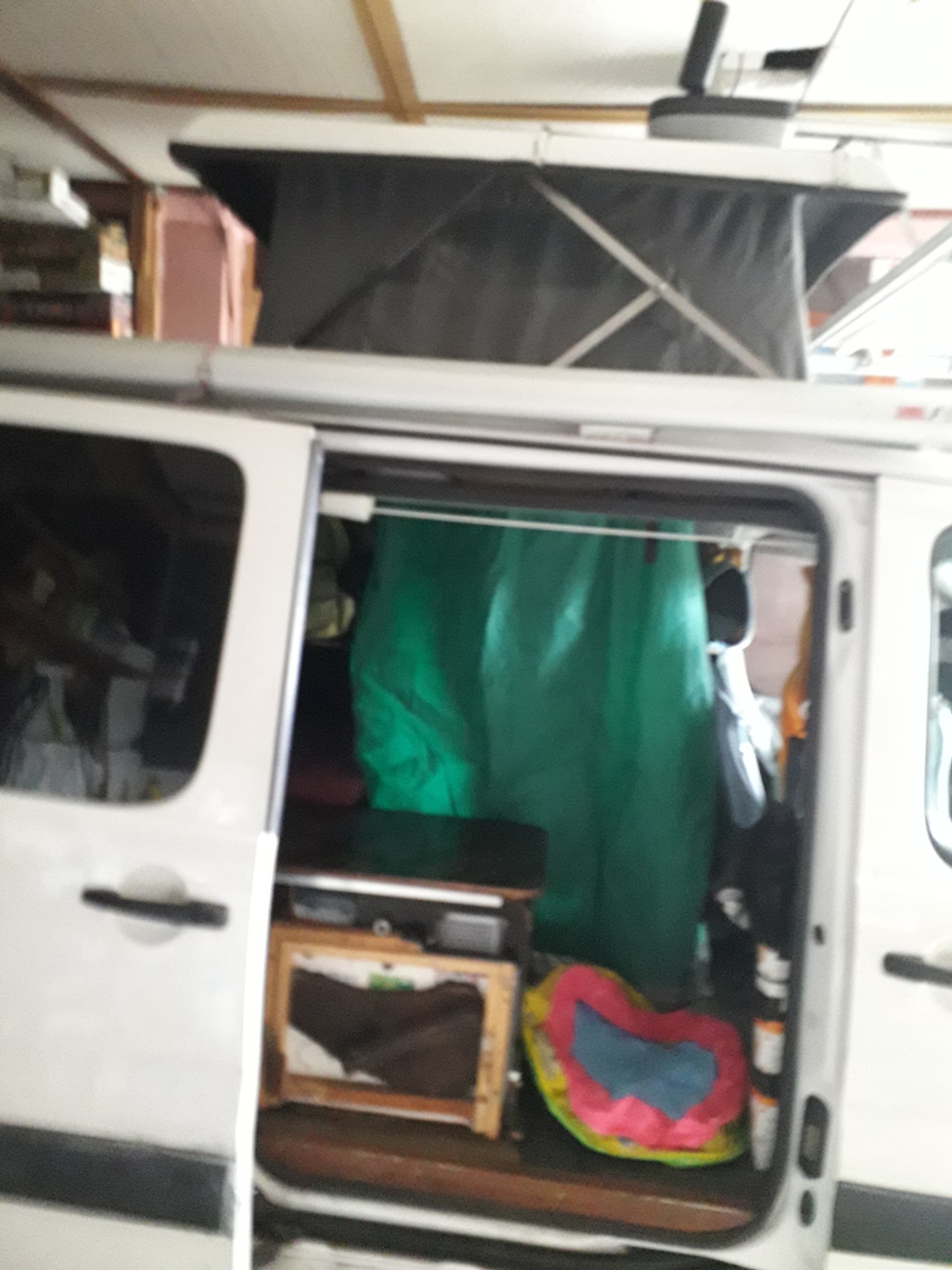

Una seta asi y ducha,un pulverizador de agua templada perfecto.en invierno mejor ir  a polideportivo o piscina municipal
