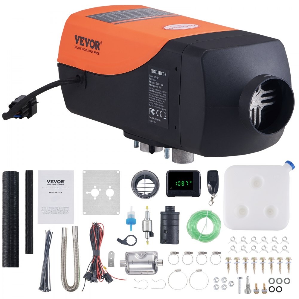

Por 100€ tenemos calefacciones VEVOR.
https://www.googleadservices.com/pagead/aclk?sa=L&ai=DChcSEwj604e74OWHAxXhi2gJHbD9CakYABAfGgJ3Zg&co=1&ase=2&gclid=EAIaIQobChMI-tOHu-DlhwMV4YtoCR2w_QmpEAQYAyABEgI7nvD_BwE&ohost=www.google.com&cid=CAASJeRouqa2shxyuCocdWy243pbBZF5CsNXa0m8fO6o6zSfr82M9vQ&sig=AOD64_1yGMyjK-RJO_AGVSwVcmyVrUkAdA&ctype=5&q=&nis=4&ved=2ahUKEwiPqIK74OWHAxWZU6QEHc-cBiUQ9aACKAB6BAgJEFY&adurl=
He contactado con el centro de asistencia y ya tienen certificado C €. Viene en su etiquetado y me han enviado del certificado de conformidad Europeo.
Vevor está ya muy presente en el mercado en todo tipo de materiales, accesorios y maquinaria.
Os pongo enlace al certificado C E y sale esa calefa que he puesto en el enlace. LXMZ-02, así que ya se puede homologar. Por fin empieza a haber competencia legal a precios más económicos.
