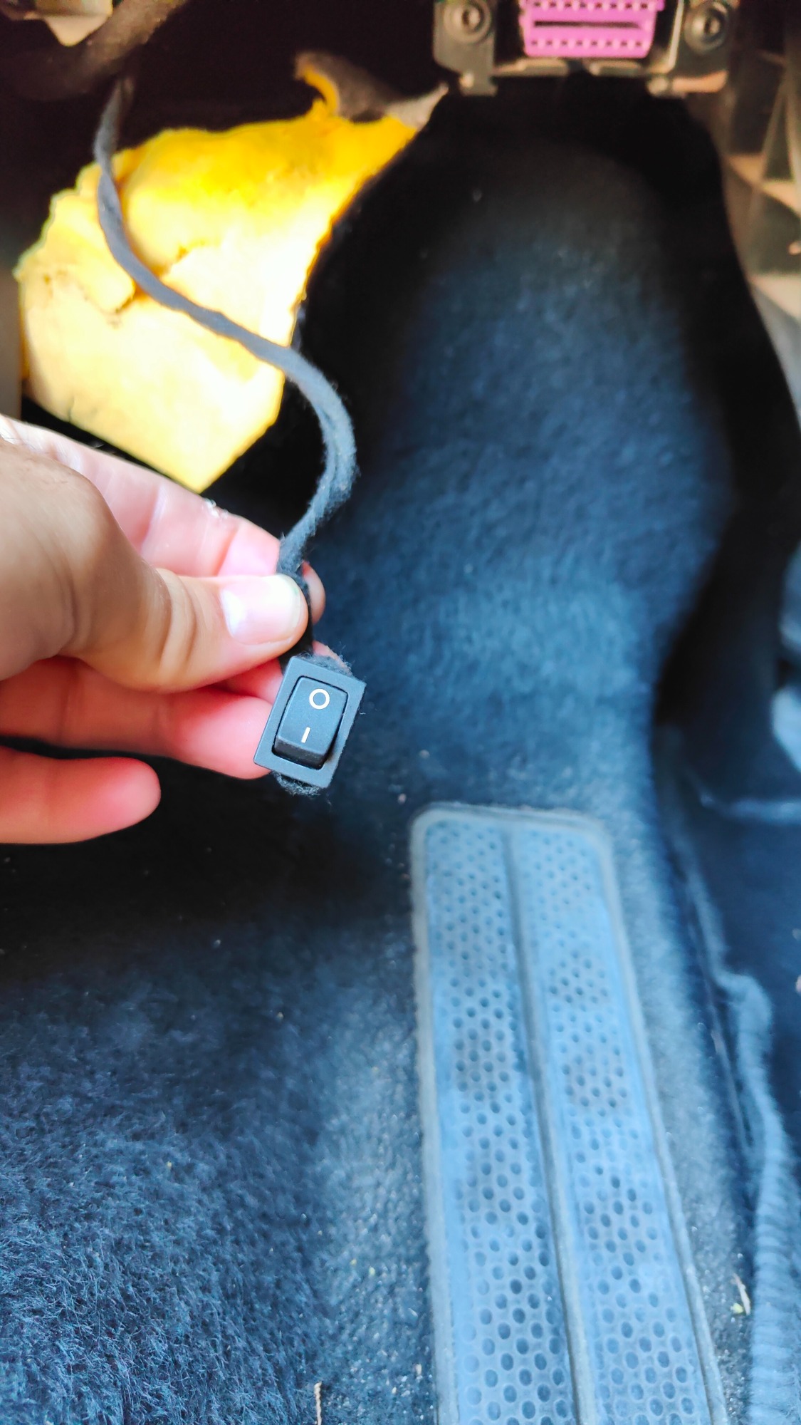

Iba a pasar el cable para la segunda bateria y me he encontrado con este interruptor.
Alguien sabe de que puede ser?
Por como está forrado parece 'original'
Gracias por la ayuda

Ese tipo de interruptor y además suelto y escondido no puede ser original....respecto a su función, yo probaría a darle e intentar a ver si el vehículo arranca o  no, podría ser un desconectador para evitar el robo. No le veo otro uso si está escondido.

Aaah, pues no se me había ocurrido. Lo probaré.
Espero no sea para parar el cuenta kilómetros 😅, y en holanda lo isaran para eso.
Yo creo q era un bus o taxi, quizá era para encender algun aparejo, porque lo veo conectado a un terminal.
Pasaré foto.

Como dice metralla tiene pinta de ser un desconectado e para el arranque, muy típico el esconderlo por ahí. Lo ideal es seguir el cable para ver de dónde sale, aunque si se mete muy dentro del salpicadero puede ser complicado.
RobertoUgao
o para el chivato del airbag? . prueba a puentearlo .malabares

El hecho de que esté escondido apunta a lo que dice Metralla, aunque también está la opción de que fuese para algún aparatejo como dices y la persona o compraventa que te la vendió tuviera la misma duda y simplemente lo "barrió debajo de la alfombra".
Me quedo por aquí a ver que sale del misterio....

Tengo otra opción ...que interrumpa una de las patillas del odb para evitar que te  clonen la llave de contacto.
