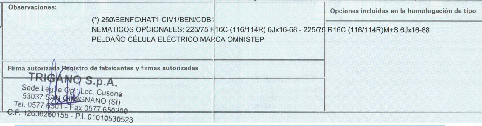

No soy experto en neumáticos así que no me hagas mucho caso, pero la diferencia entre CP y C no es un tema de mayor o menor seguridad, sino que el CP tiene los flancos reforzados para aguantar sin deformarse largos periodos sin mover la furgo (piensa al autocaravanista "clásico" que deja la autocaravana aparcada todo el año y la coge solo para las vacaciones de verano).
Si mueves la furgo bastante a menudo, los C deberían ir bien.
Dicho esto, en mi ficha técnica pone explícitamente (y con error de ortografía) que puedo montar neumáticos C en alternativa a los CP.
Lo que me extraña es que pongan expresamente la versión "normal" y la versión "M+S" como si se tratase de dos opciones distintas, mientras que en el L.2 no lo ponga (y los neumáticos de serie son M+S).

hollister
Cita de: Damaker+ en Agosto 01, 2024, 17:56:14 pmNo creo que en ficha técnica te ponga CP
por eso me extraña que en mi ficha ponga expresamente CP y C solo como alternativa en las observaciones ???

Rhunas
Cita de: hollister en Agosto 01, 2024, 22:19:46 pmpor eso me extraña que en mi ficha ponga expresamente CP y C solo como alternativa en las observaciones ???
Pues hombre, si pone C como alternativa, no le des más vueltas, puedes poner cualquiera de los dos, CP si pasas tiempo parado y C si circulas con regularidad, no hay más.
