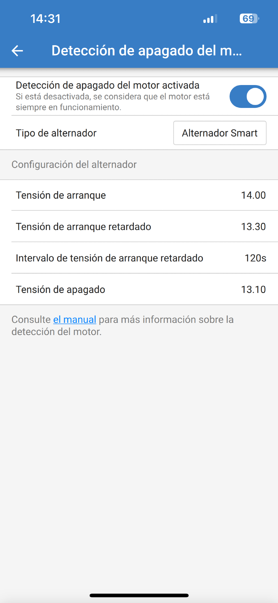

Así lo tengo
Blizz
Como supuse, el problema es la detección automática de voltaje.
Tienes puesto que no arranque el booster hasta que el alternador de 14V. En un alternador inteligente puede pasar mucho rato hasta que empiece a cargar y por tanto todo ese rato tu booster no cargará.
Te recomendaría localizar el D+ o una señal de motor arrancado y conectarlo al pin H del booster para poder desactivar la detección de voltaje y sino al menos, bajarle el voltaje de arranque a unos 12.8V y la desconexión a 12.4-12.3V pero aún así no es garantía de que no vaya a interrumpir la carga.
En mi furgo se escucha cuando el alternador empieza a cargar, cambia la rumorosidad, intenta fijarte o monitorizarlo.

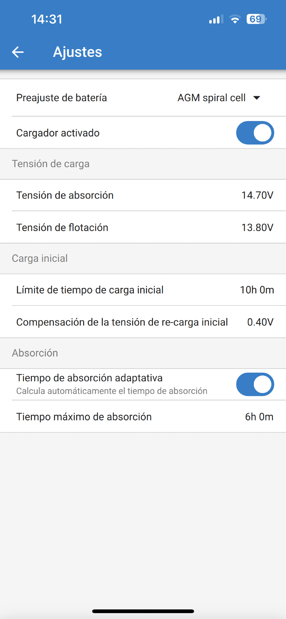

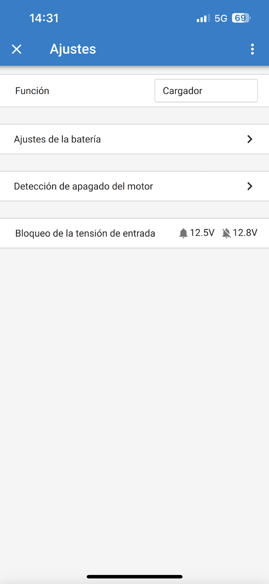

Bueno he cambiado la tensión de entrada y parece que carga pero no la llega a cargar del todo o no sé. Cuando paro el motor la bateria está en 12,1 y enseguida baja a 12,0. Si hago un viaje largo se pone en 12,8 pero si dejo la nevera baja enseguida. No se si la tensión de flotación y de absorción hay que cambiar también. Tengo esas entradas qué decís para poner interruptor pero ahora me interesa que siempre esté cargando que estoy de viaje y la nevera me dura un dia como mucho.
Algo más que me podáis decir de los parametros ?
En las fotos se vé como tengo el booster y los ajustes.

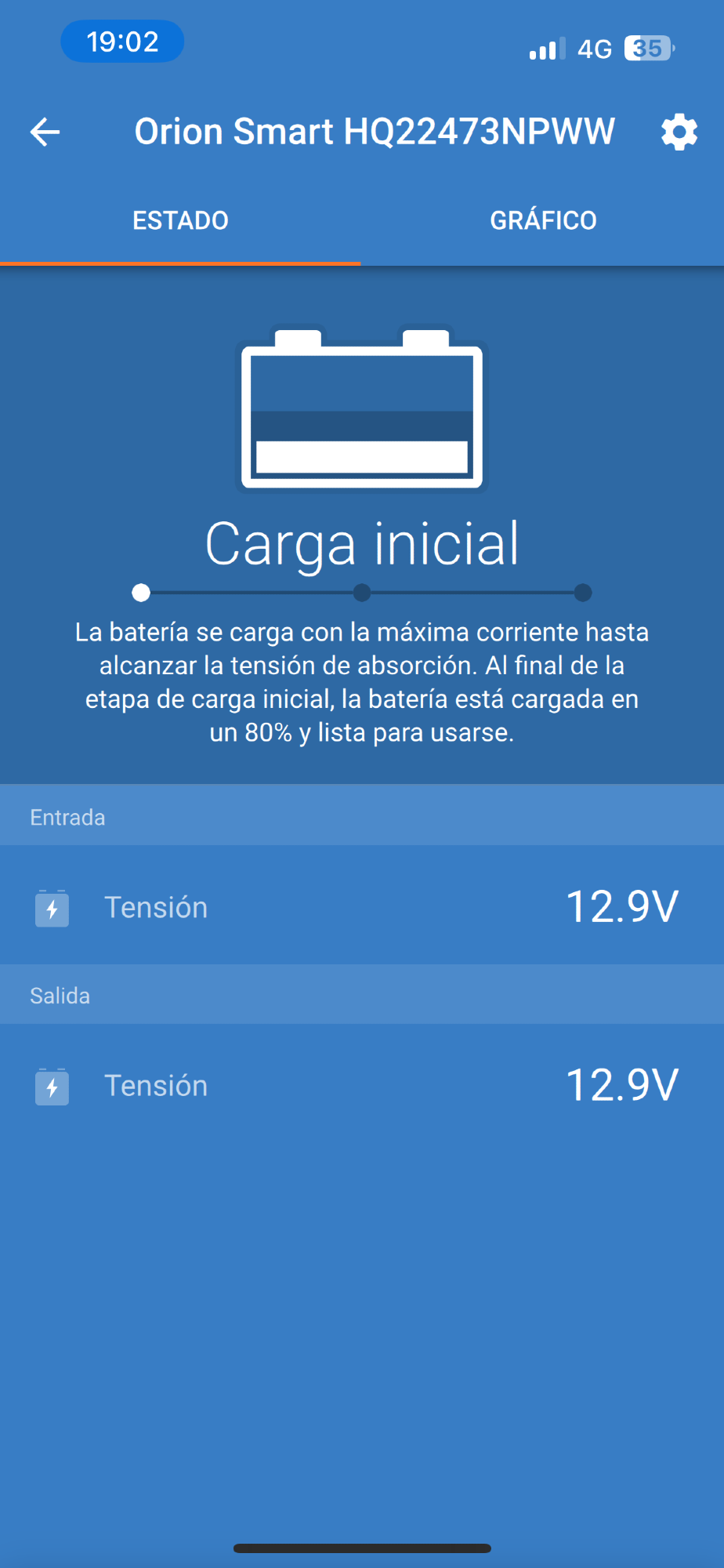

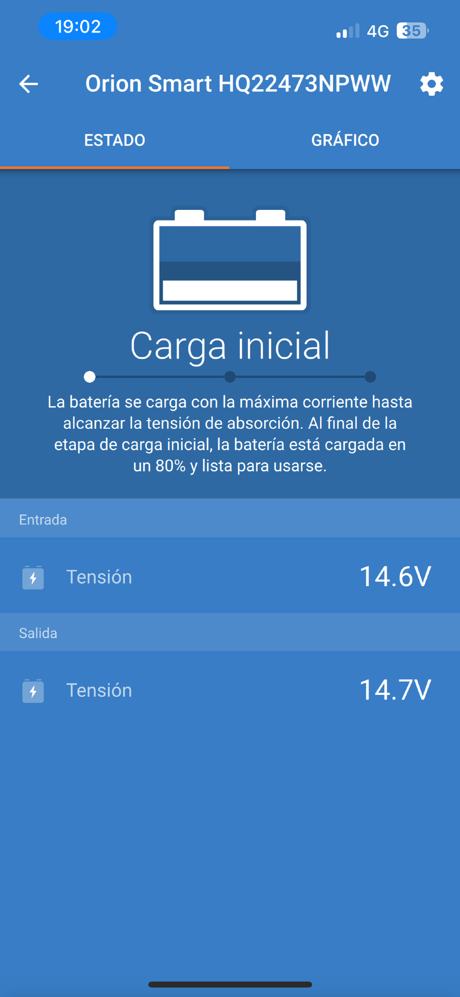

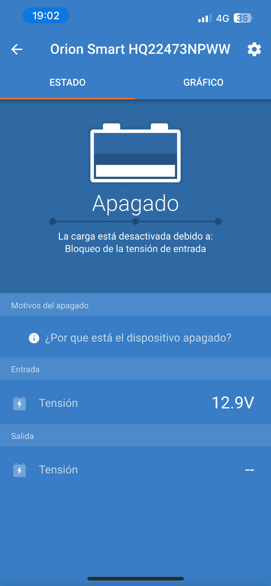

Fede Martín
Sigo perdido, algo estoy haciendo mal porque no logro que cargue constante. Lo estoy monitorizando y está constantemente apagando y encendiendo.
Siva
Yo tengo este mismo booster y me funciona perfectamente, la tensión de arranque la tengo en 12,8v.
En cuanto a la carga inicial y la flotación lo suyo es que mires la ficha técnica de tu batería y ahí te indicará que debes poner.
Las baterías de gel suelen cargarse a un voltaje de 14,3v-14,6v en la fase de absorción y una flotación a 13,6v-13,8v pero ya te digo que esto depende de cada modelo para ir más fino.
Blizz
Te lo dice en la última imagen. El booster ha dejado de cargar porque la tensión de entrada ha bajado de lo que tienes configurado.
Ya te lo comenté, tienes que bajársela o te sucederá eso cada vez que la ECU desconecte el alternador.
