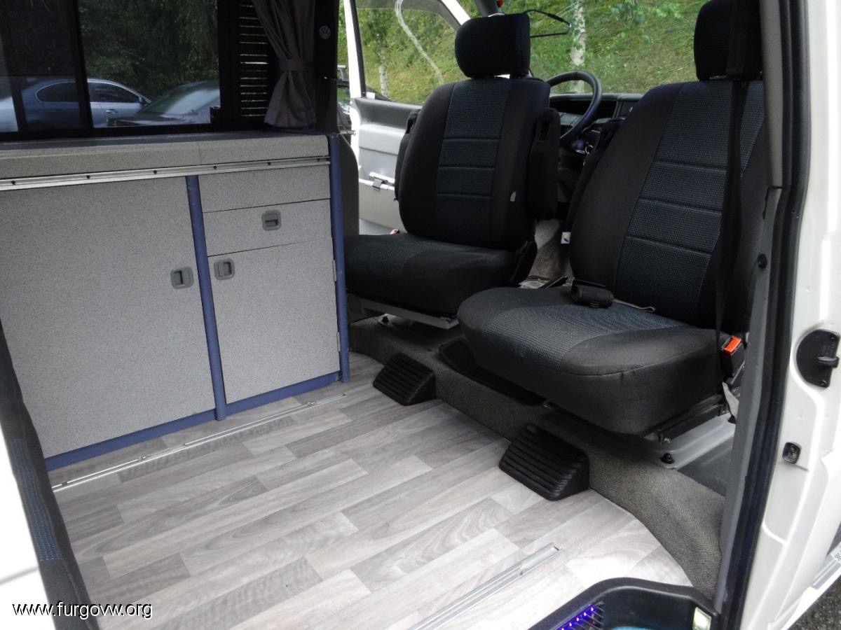

Tienes razón, papolin. Las fotos son malotas, pero en la presentación de mi furgo hay un apartado:
https://www.furgovw.org/foro/index.php?topic=382002.msg4801161#msg4801161

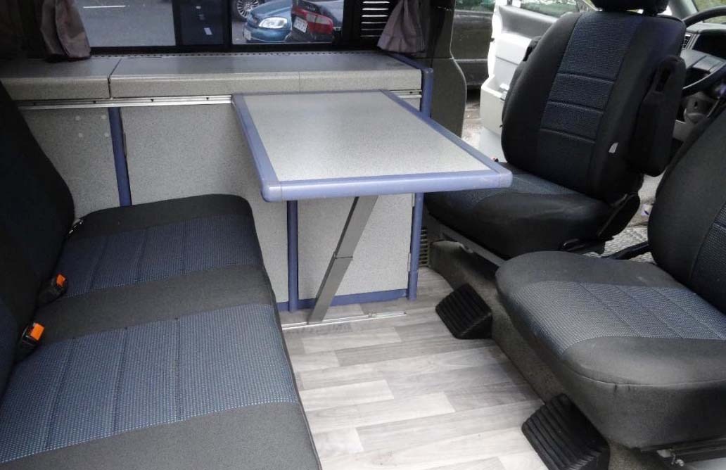

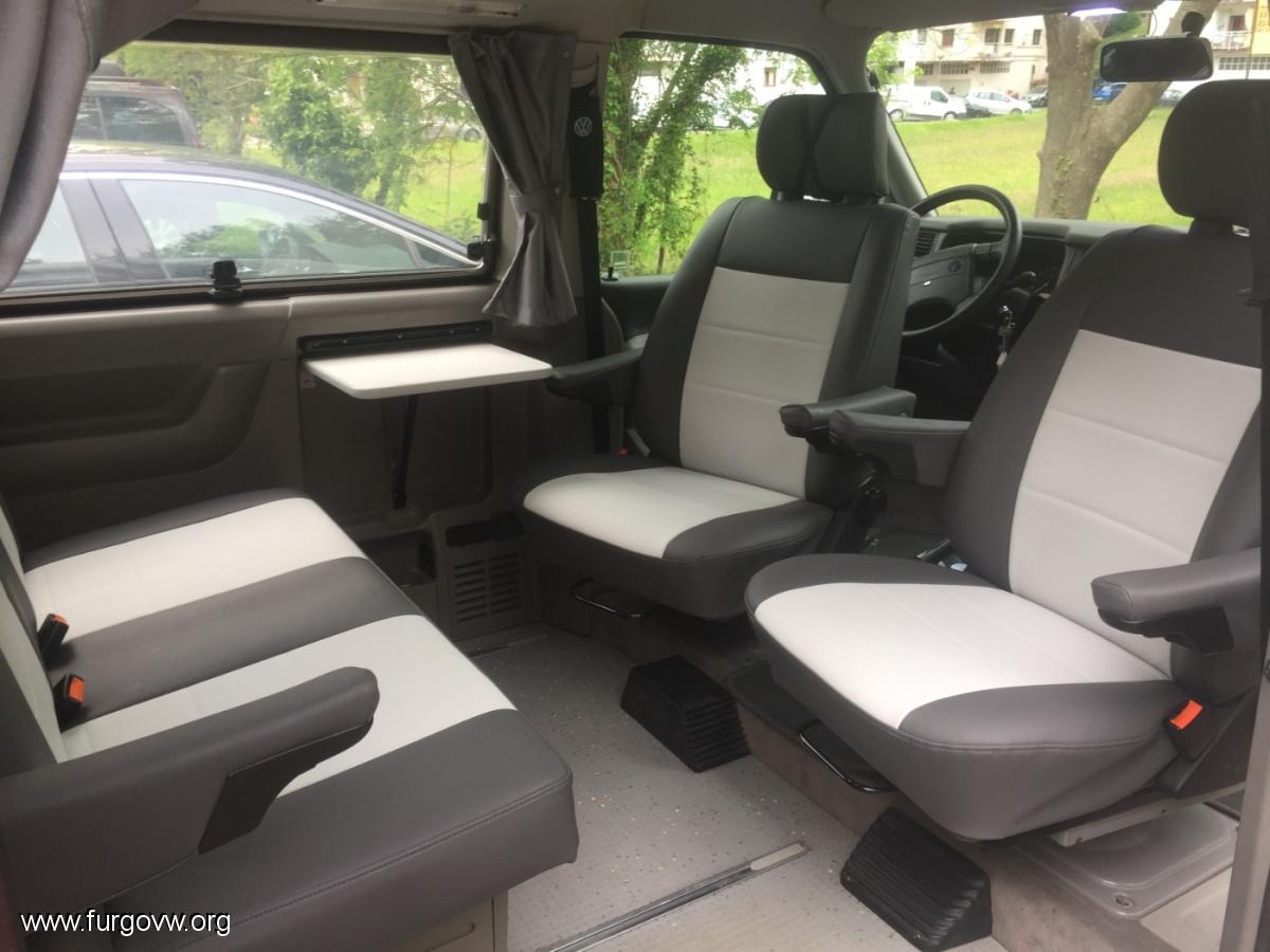

Esas fundas no están mal, pero por ejemplo los reposabrazos no parece que tengan un ajuste perfecto. Evidentemente cumplen su cometido pero lo digo por aclarar su acabado. Yo en mi anterior furgo tenía fundas de Tapicería Viguesa, que estaban muy bien, pero tampoco el ajuste era tan perfecto como las de Aguirrezabal.
Esta era mi furgo vieja (Tapicería Viguesa):
Como digo, estar fundas cumplían bien su cometido pero el ajuste no era tan perfecto. Además, la cantidad de tela cosida entre el negro y el azul era tan escasa que se nos descosió un poco en la unión en más de una ocasión. También es cierto que la diferencia de precio entre Viguesa y Aguirrezabal hay que tenerla en cuenta...

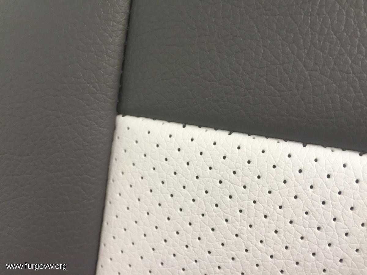

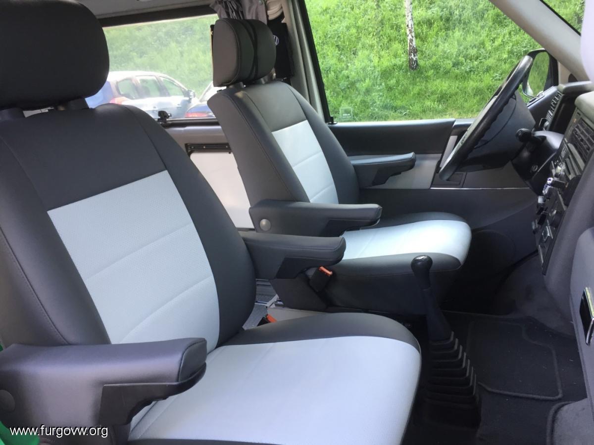

Y esta mi furgo actual (Aguirrezabal): Fíjate por ejemplo en el reposabrazos, que parece tapizado:
