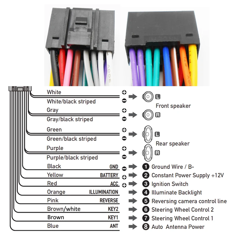

Si te ocurre eso, normalmente hay que cambiar el cable amarillo por el rojo. uno de ellos es positivo de contacto y el otro directo de batería.

Creo que el cable que tienes que cambiar es naranja por rojo o al revés...

En todas las imagenes que veo son entre el rojo y el amarillo.
Pero eso con un multimetro es muy facil averiguarlo.

Según el esquema de colores, el amarillo es el + continuo para mantener la memoria y el consumo debería ser casi inexistente. El rojo es el + de la alimentación del aparato y debería conectarse bajo llave de contacto y si no lo encuentras, con un interruptor.
