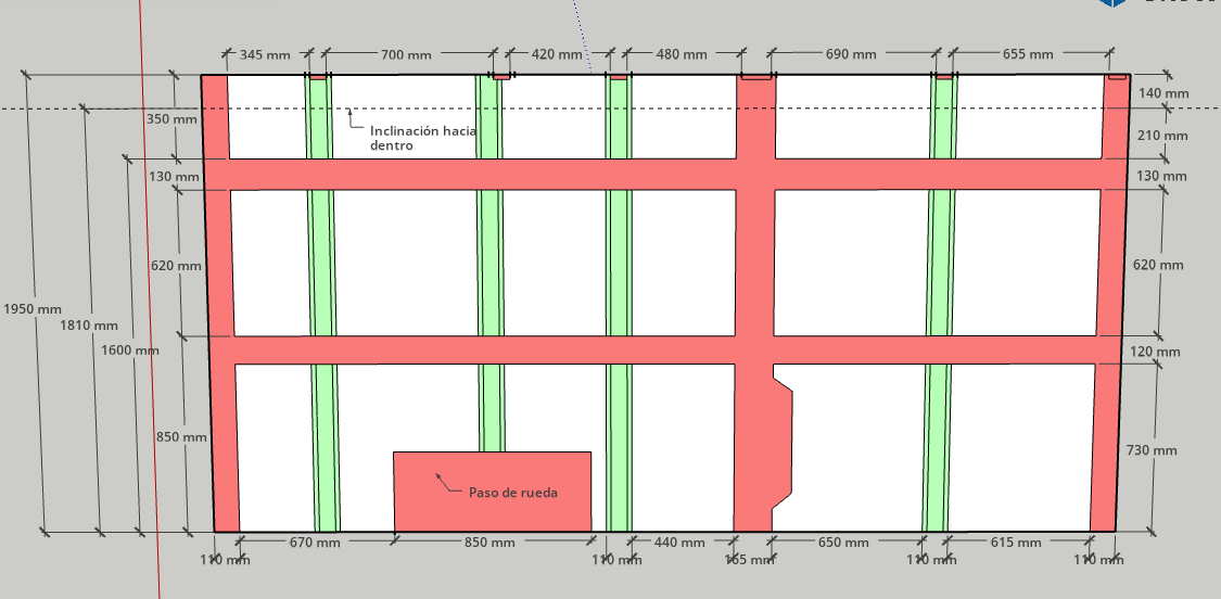

Aquí comparto las medidas interiores.
Empiezo por las paredes laterales, las puertas posteriores, luego hablaré del techo y por último del suelo.
Iré poco a poco, pero la intención es que quién tenga previsto camperizarse una Ducato L4H2 cuente con esa información para poder ir diseñando la furgoneta sin luego encontrarse con un nervio en medio o que la claraboya no le cabe donde quería...
Aquí un esquema de la pared lateral izquierda (lado del piloto)
En rojo aquello que NO se puede cortar, pues és estructural, el resto se podría quitar, aunque si los quitas todos, la plancha queda demasiado débil y podría pandear mientras se conduce a altas velocidades.
En la parte de arriba se observa en rojo el inicio de los nervio del techo, hacen 110mm de ancho (dividido en: 20mm de reborde pegado a la plancha + 70 de nervio + 20 mm más de reborde). Los nervios del techo hacen uns 20mm de grosos hasta el tramo de techo más bajo.
El lateral derecho (detràs del copiloto) es prácticamente igual, sólo que a partir del segundo nervio (el que se ensancha) está el hueco de la puerta corredera y desaparece un poco de grosor de los nervios, quedando una obertura de unos 1500mm aproximadamente.
Pronto colgaré más.

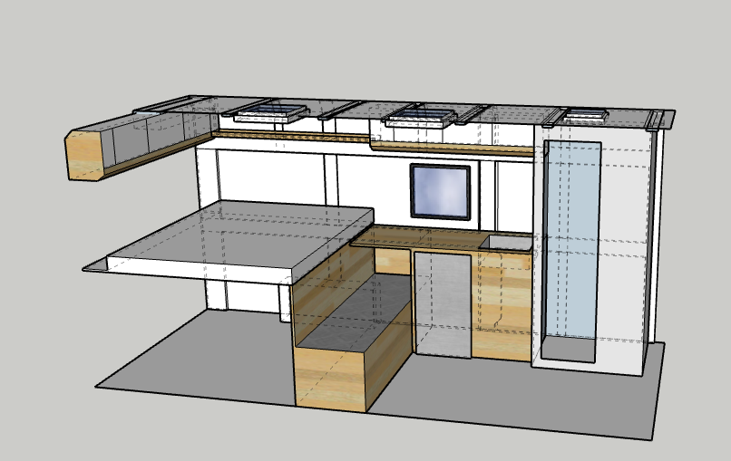

Aprovecho para colgar el diseño de nuestro proyecto:
