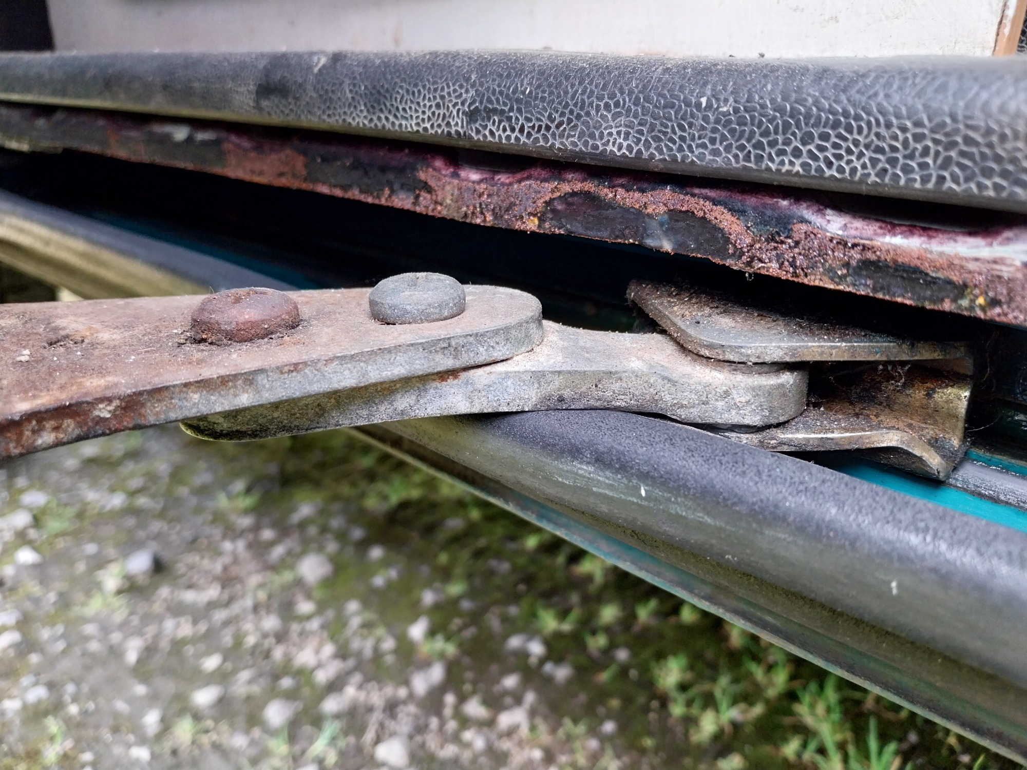

Alguien tiene el rodillo inferior de la puerta corredera como este? quiero cambiarlo pero encuentro la referencia. Si os fijais no tiene ruedecillas y va raspando la chapa  ???

 Deberías indicar año del vehículo en el enunciado, no obstante y si no ando equivocado buscas esta ref 701843406A.
  Ya nos dirás si te va bien.

Ese es el que montan las primeras T4, así lo llevaba mi anterior Cali me costó tanto encontrarlo que finalmente me lo repararon en una calderería.

 Si es este modelo, existen varias opciones de compra por unos 30€, asegúrate que sea la puerta derecha.

Gracias, a todos. En Oscaro creo q lo tengo pero no veo la referencia en la pieza. La T4 es de diciembre del 94.

La referencia para puerta corredera a la derecha antes del 1996 , es 701843406B.
Y lo puedes encontrar en varios sitios.
Ahora te digo que hay uno que es muy similar y a mi me enviaron uno de esos y no me servía. No recuerdo si era del otro lado o algo así.

Buenas, me disteis la referencia correcta, ya lo tengo instalado... va perfectamente, gracias a todos!!!
