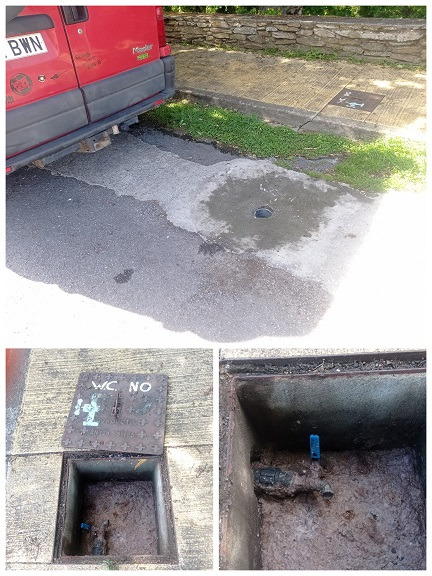

barbatxano
Hoy mismo, que ando teletrabajando, he vaciado mi depósito de negras en el área de Castro Caldelas. Había un grifo que daba muy poquito agua y no he usado la manguera. Así y todo, tras echar una regadera de agua llenada con paciencia ha quedado bien limpito ...  :)
En cambio, en una arqueta que pone claramente no vaciar pottys, y que sólo contiene una llave para coger agua, ésta estaba casi cubierta de mierda ...  >:(  >:(
Vamos, que la cerdería no va tanto con el sistema que se utilice, sino principalmente con la persona como tal ...  8)
