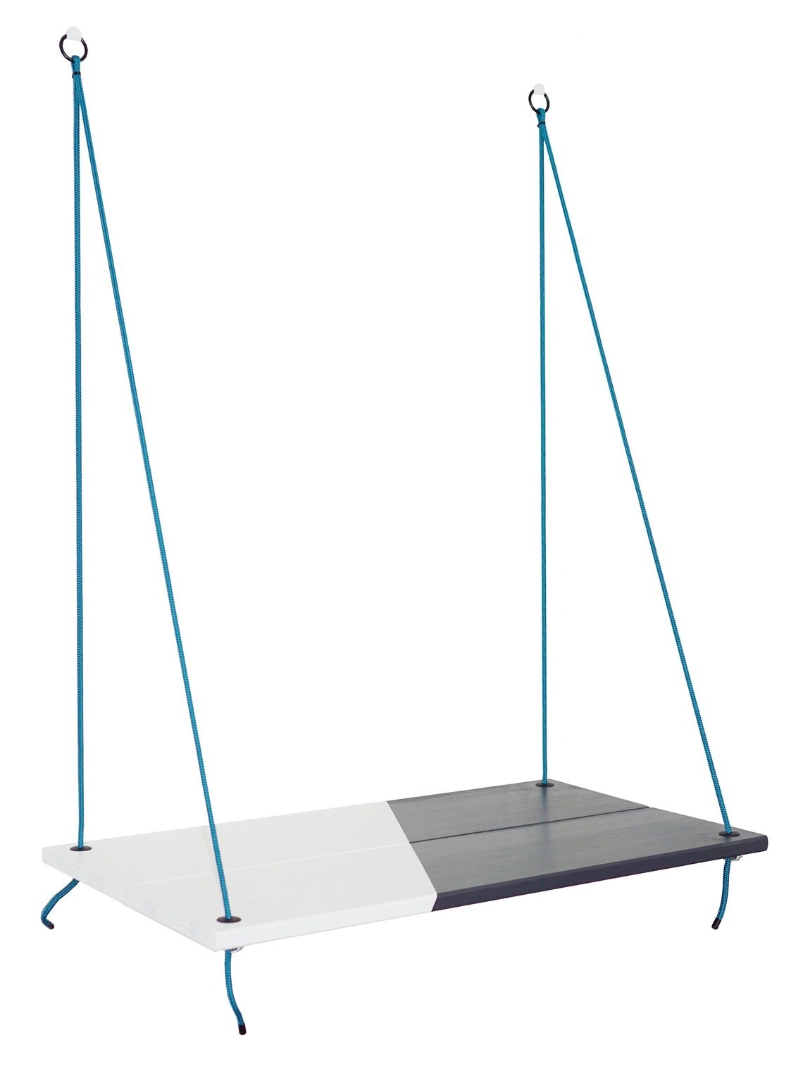

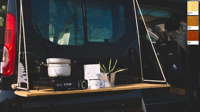

Hola compis,
La verdad que sigo dándole vueltas a si pongo una mesa en las puertas traseras o no...
He visto estos bricos por internet y me han llamado la atención.
¿Cómo lo veis? ¿Tenéis alguno algo así?

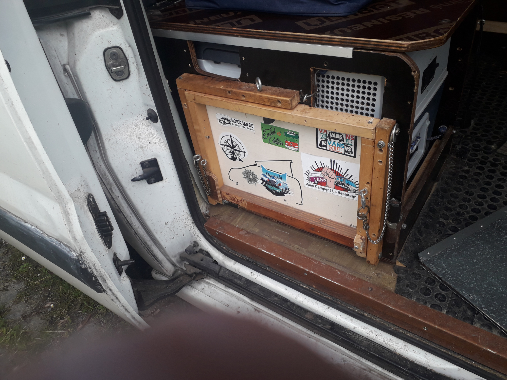

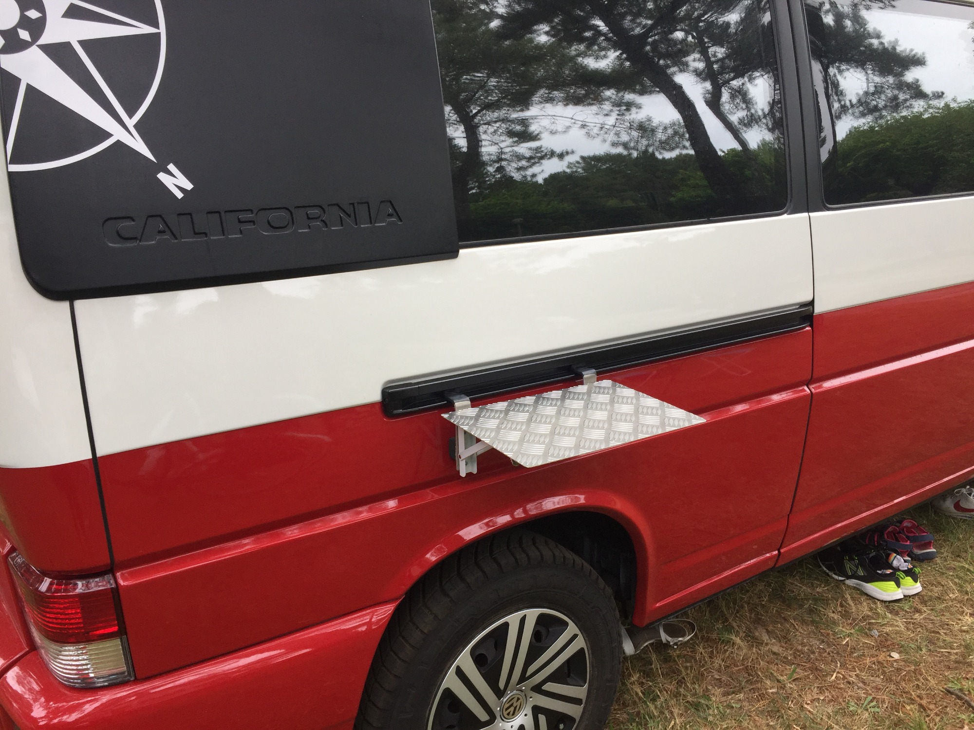

Yo me hice algo similar para colgar en el carril de la puerta corredera.

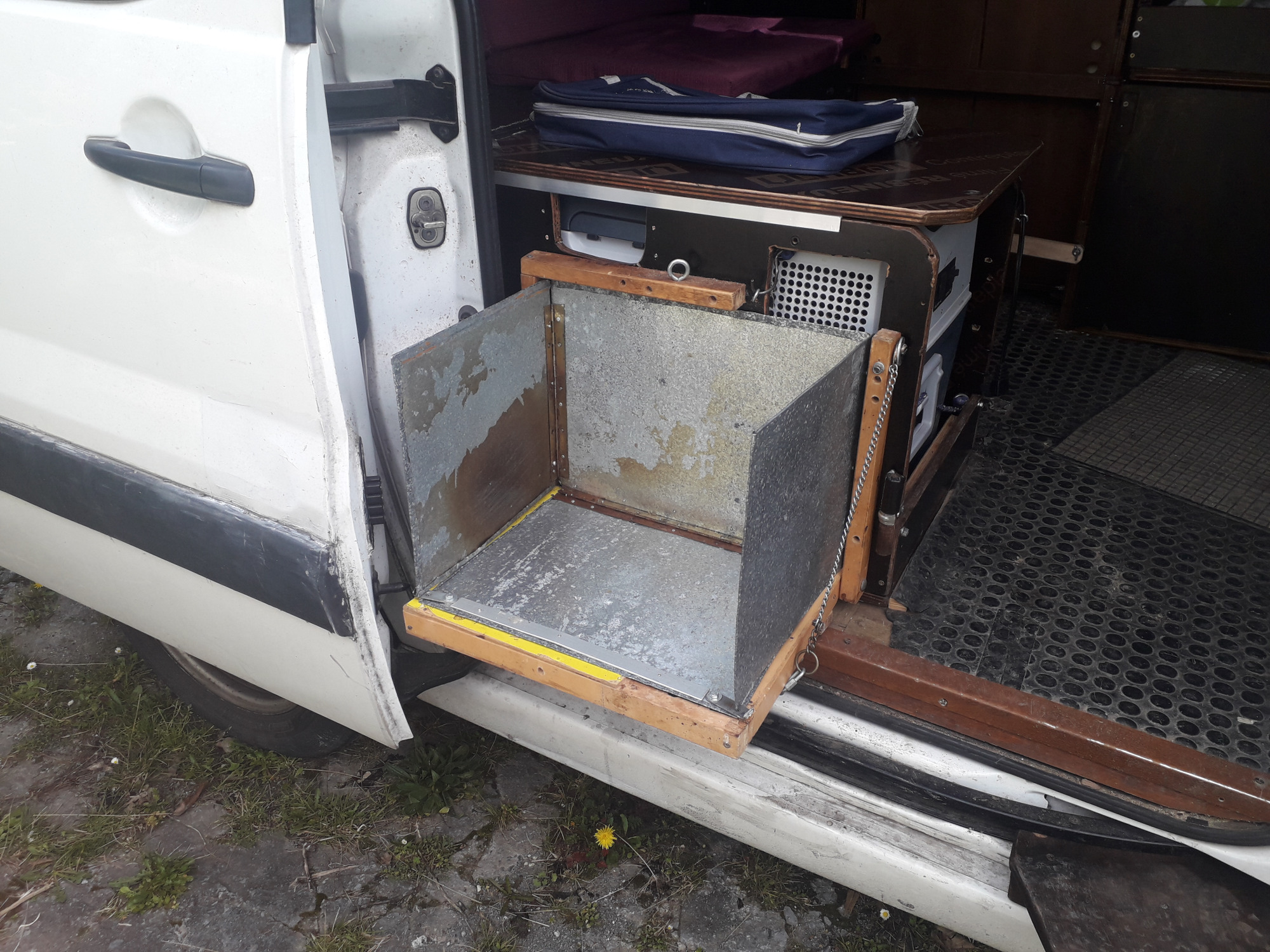

Algo así hice como estanterias para ropa y dentro del armario, y ahí me valió. Pero no estoy seguro que con cuerdas sea tan estable como para una mesa . Casi mejor si la puedes hacer como plegable,  ppr ejemplo con escuadras, al panelado interior de la puerta.
O si tienes muebles con acceso por detrás sacarla del mueble. O si tienes cama, sacarla de la madera/somier (algún brico hay)

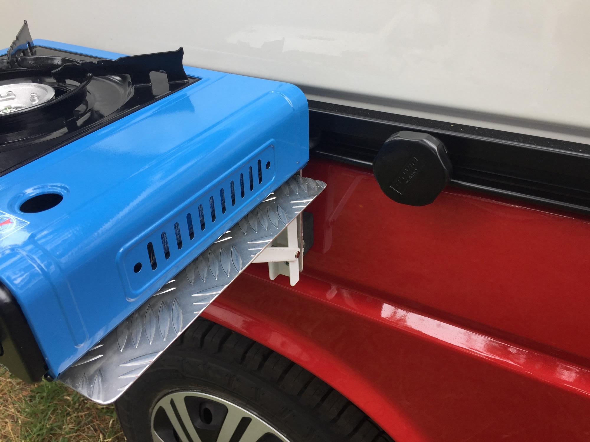

Lo he pensado decenas de veces y no le he hecho, por un lado es útil pero no sé si lo veo para cocinar, en cualquier momento te subes a la furgo metiéndole un meneo y adiós macarrones....
Quizá con dos mordazas y una pata me lo pensaría, pero imagino que precisamente es la pata lo que quieres evitar.
Por otro lado la cocinilla muy pegada a la chapa exterior tampoco me gusta, no hagas unas alitas de pollo que verás como se pone el asunto de aceite  .panico

Hice un tope con un ruedín de bici que se pone a rosca en el carril para no quedarse ese día sin comida
Y por supuesto, pensé también en que habría que proteger la carrocería de la furgo
De todos modos no me pondría a freír unos huevos ahí. Lo usamos más que nada para calentar los alimentos.

La verdad que hay muchísimas ideas y modelos. Estoy  mirando a ver cuál nos puede venir mejor, si le vamos a dar el uso que queremos.... las de las cuerdas las puedes ir colocando en el sitio que necesites la verdad...

Cita de: ruth_hil en Marzo 13, 2024, 11:56:28 amLa verdad que hay muchísimas ideas y modelos. Estoy  mirando a ver cuál nos puede venir mejor, si le vamos a dar el uso que queremos.... las de las cuerdas las puedes ir colocando en el sitio que necesites la verdad...
A mi la verdad lo de las cuerdecitas no me convence, si fuese para otra cosa vale pero para cocinar.....
Tenías una Konect no?? tiene chapa libre para poner unos roscachapas??
Podrías coger cualquier tablero y poner unos herrajes de éste tipo, que evitarán al menos el balanceo etc..... y si ves que no te queda a 90º le pones una escuadrilla abatible por debajo a la balda que al abrirla se apoye/empuje con la parte de abajo de la puerta para que la levante un poco y la deje recta como tiene puesto el compañero Papolin.

Cita de: Damaker+ en Marzo 13, 2024, 13:09:45 pmA mi la verdad lo de las cuerdecitas no me convence, si fuese para otra cosa vale pero para cocinar.....

Bueno pero eso no tiene nada hombre.... compras dos baldas gorditas con la largura del ancho de la puerta, midiendo mas menos donde deberán ir colocas los herrajes en la balda y las presentas en las puertas para marcar donde irá la otra parte de los herrajes, los colocas en su sitio y te marcas los agujeritos con clavo y martillazo o hacer unos taladrillos finitos para no desplazarte al meter los roscachapas.
Hablo en plural por si te quieres poner dos, que daría su juego a hacer toda una mesa de lado a lado y tener tu propia barra americana para echar el pote 🤪
