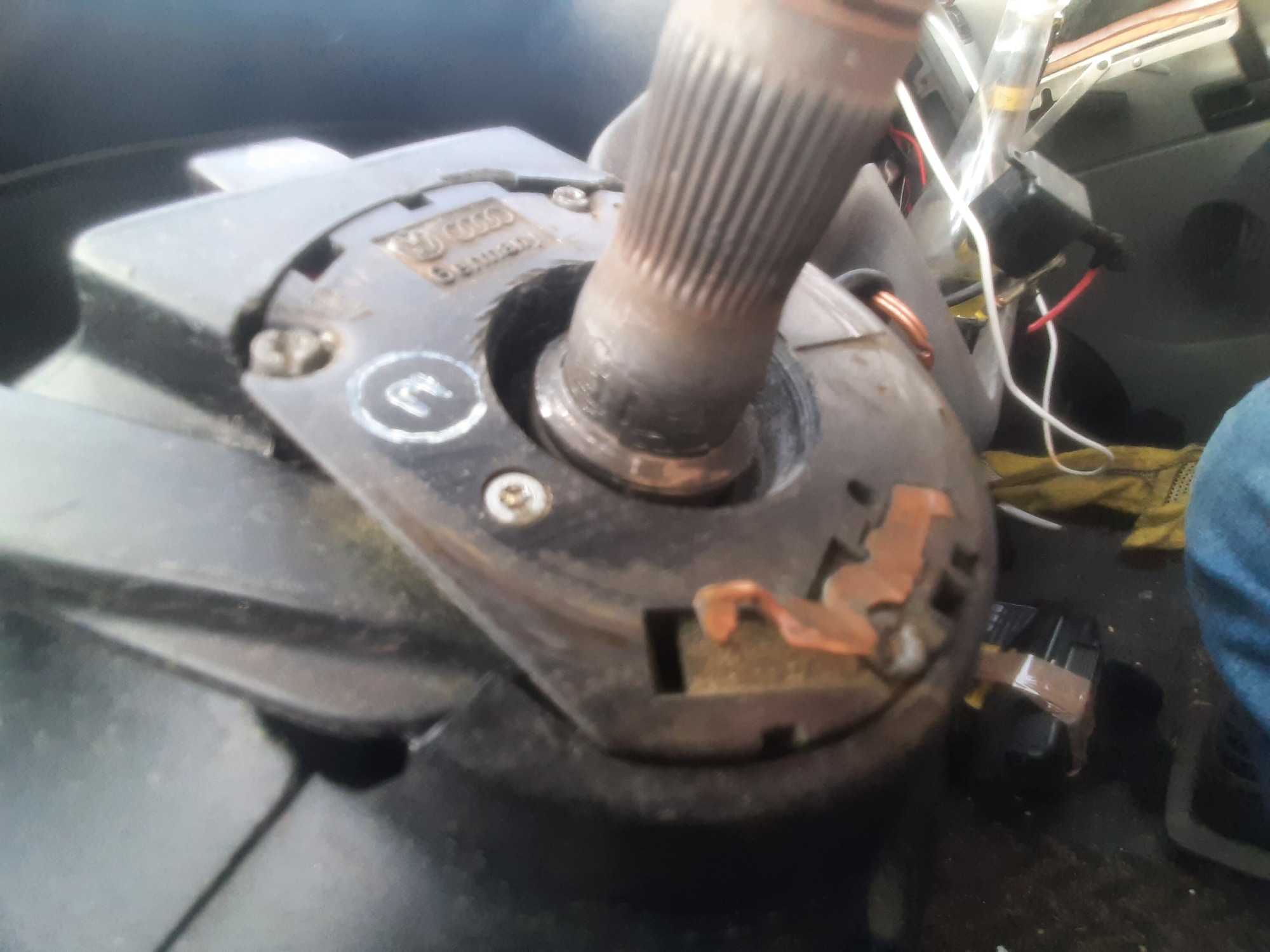

Alguien sabe porque mi furgo suena al girar.
Ya desconecte la bocina del volante y sigye sonando.
El contacto esta desgastado, pero no se desvia de su perimetro.

Me paso lo mismo y tuve que cambiar el mando de los intermitentes y solucionado. 22€ en Amazon.
Prueba a quitarlo y limpiarlo con limpia contacto, yo lo hice así y se apaño un par de meses, pero después volvió así que lo puse nuevo. Prueba eso y así lo descartas!!!
