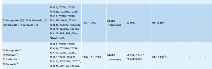

Cómo podeis ver, es compatible con nuestras furgos:

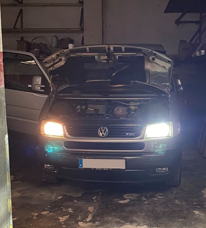

Pues bien! Lo prometido es deuda. Ya conseguí las lámparas (102€ en Amazon) y ya las he podido probar bien.
Antes de nada, escaneo el código QR que viene en la caja y me descargo el certificado de homologación con el listado de coches para llevarlo con los papeles de la furgo para la ITV o por si me para la policia.

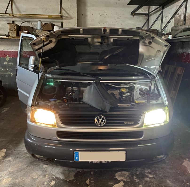

Y ahora al lío. Instalo una de las lámparas (instalación super sencilla, encaja todo a la perfección) en el lado piloto y enciendo para observar la diferencia entre LED y Halógena dentro del garaje:
Ya de entrada se puede observar que el LED emite más potencia lumínica.

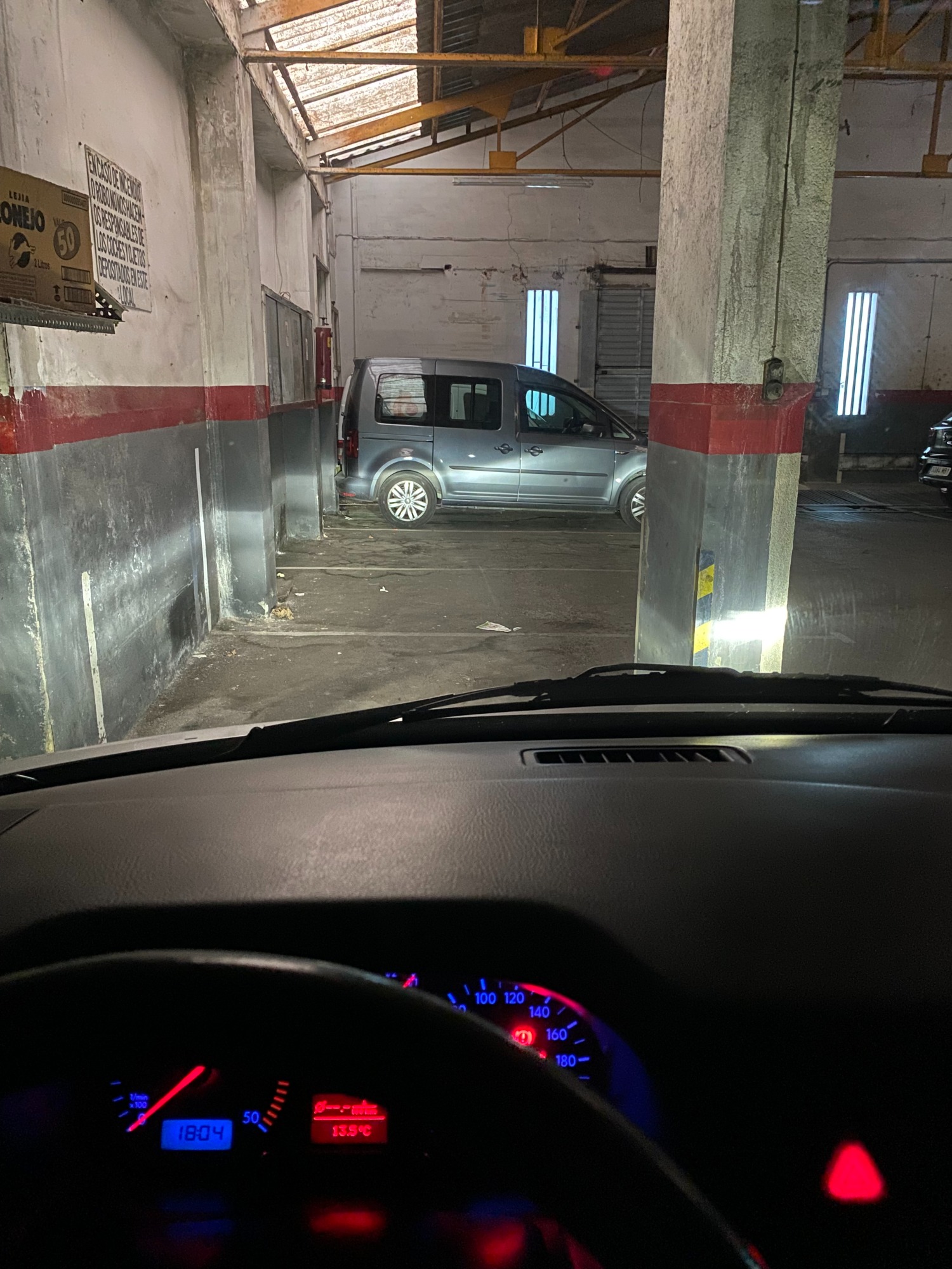

Instalo las 2 y pruebo a ver que tal dentro del garaje a la espera de que anochezca...:
Por fin es de noche y coincide que me voy de fin de semana con unos amigos al pirineo. Excusa perfecta para probarlas bien!
Conclusión: SUPER RECOMENDABLES! La visión ha mejorado muchísimo sin llegar a ser perfecta, pero sin lugar a dudas mucho mejor que con las halógenas, que todo el mundo sabe que en la T4 alumbran bastante mal.
El único "pero" ha sido que las largas me han decepcionado un poco. No pude hacer ninguna foto, pero lo que observo es que las largas alumbran mucho pero muy concentrado en un punto. Fuera del punto central concreto donde apuntan la iluminación es un poco escasa, pero igualmente creo que siguen siendo muy recomendables.

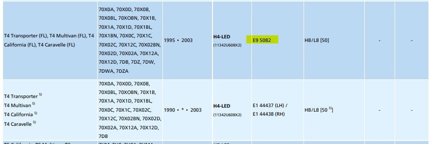

Son 3 requisitos normativos para poner bombilla Led
Faro homologado marcado E
Bombilla homologada marcado CE
Certificado repuesto equivalente emitido por fabricante de la Bombilla en el que se indiquen modelos de coche faro y Bombilla

 En el caso de las T4 si tu optica es una E1 44437, dispones de las osram NIGHT BREAKER LED con homologación europea.

Buenas!!! Yo tengo una T4 del 91, que como todas las T4 no alumbra nada😅😅😅.
He mirado el foco y pone "E1 44438". Por lo que veo parece que si podría montar las Philips Ultinon Pro6000 Boost H4.
Alguien me lo podría confirmar???

Ayer he pasado la ITV y para no discutir con el inspector, antes le puse las halógenas originales. Perfecto, ya ha pasado la ITV y le he vuelto a poner las LEDs.
Pero al Inspector le he preguntado por las Phillips y le he enseñado la lista de homologación, el certificado de fabricación, la caja de lámparas, etc., se ha ido a la oficina, vueltas paquí pallá y al final me dice que tiene que coincidir en la lista de homologación, además de marca (VW) y modelo (que el mío es Kombi 2,5 TDI, No es Transporter..??) el tipo de vehículo (70X0A, 70X0D, 70X0B, 70X0BL, 70XOBN, 70X1B, 70X1A, 70X1D, 70X1BL,70X0C, 70X1C, 70X02C,70X12C, 70X02BN, 70X02D,70X02A, 70X12A, 70X12D,7DB) y el tipo de lámpara (E1 44437 (LH)/E1 44438 (RH))
Pero mi duda es cómo sé yo cuál es el tipo de mi furgo (70X0A, 70X0D, 70X0B, 70X0BL, 70XOBN, 70X1B,.......)?? .malabares
No sé dónde buscarlo porque en la ficha de la ITV pone 2-ACV-2M. Nada más
