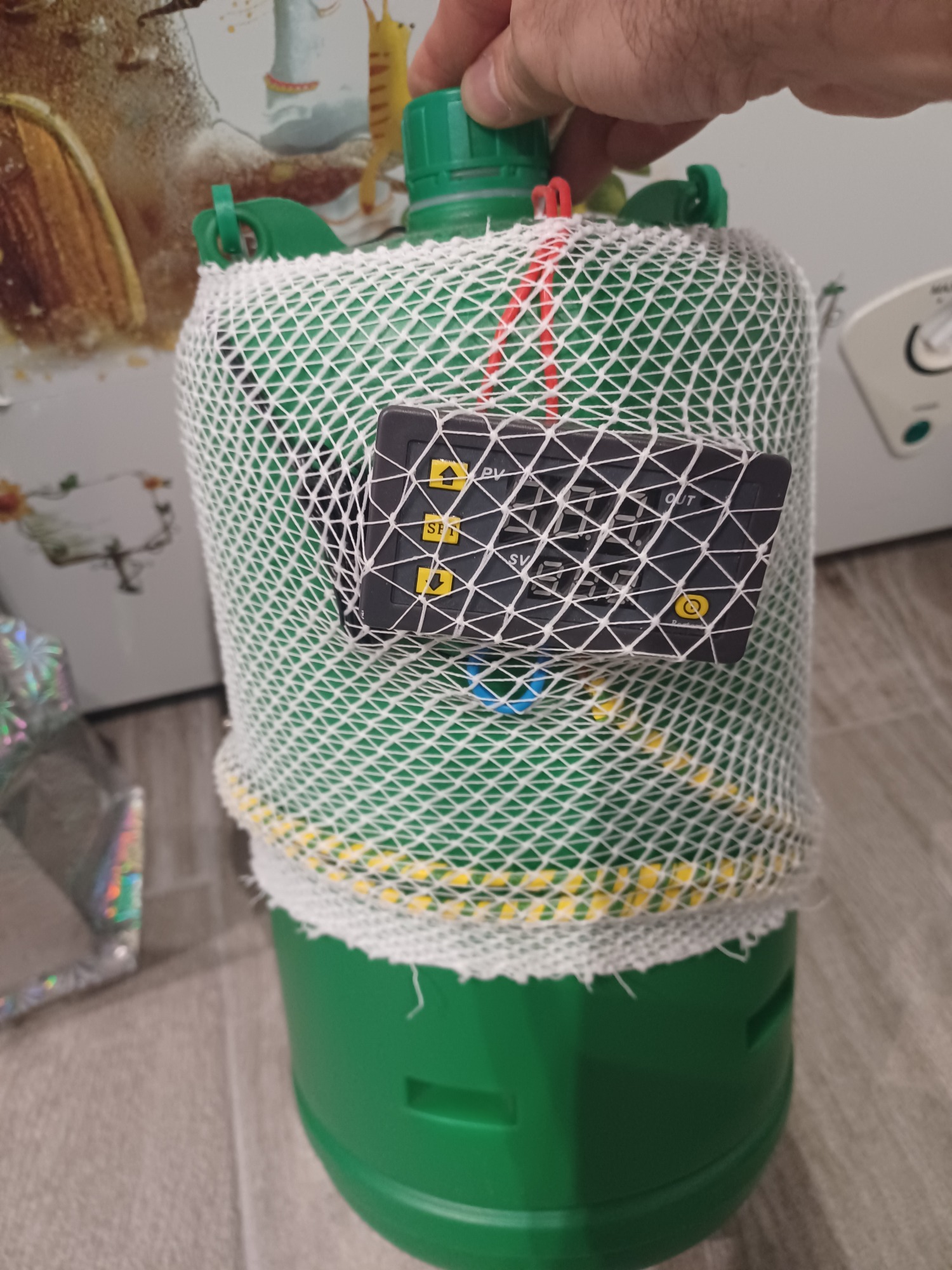

Tarti
Yo personalmente opte por ese termo por ser portátil y más liviano y además lo llevo entre los asientos delanteros en ruta mientras se va cargando.
 En verano no suele hacerme falta y lo dejo en casa (A no ser que vaya a alta montaña) y así un bártulo menos.
 Si prefieres la instalación fija la opción sería la que comentas un buen aislante térmico y si lo instalas en los bajos, te haría falta también otra resistencia más que es de unos 30w para que no se congele en invierno (esta se activa automáticamente cuando baja de ciertos grados).
Oído fotos .fotografo
