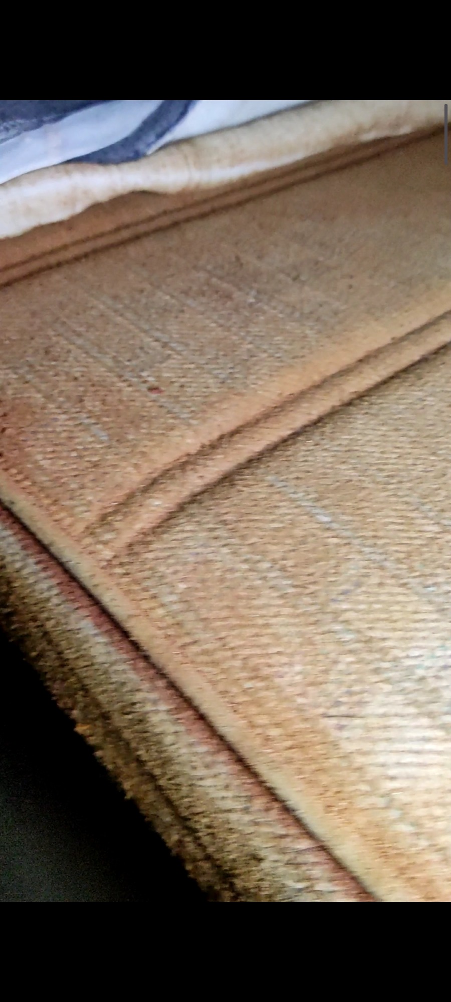

Buenas a todos los foreros, hace poco he adquirido una t4 bastante viejilla del 93, con intención de darle un lavado de cara.
El tema es que al quitarle las fundas para lavarlas me he encontrado que estás fundas se han descompuesto dejando la tapicería original hecha un cristo, no sé si tendrá solución pero me gustaría quitarle el engrudo que tiene encima ya que da bastante asco. He leído que le pasó lo mismo a algún forero y lo soluciono con una mezcla de vanish y jabón de manos con agua tibia. El tema es que no se que vanish utilizo y como lo aplicó para limpiar, a mí me parece imposible poder limpiar semejante desastre pegajoso.
Agradecería un consejo o más información sobre el tema que seguro que le ha pasado a alguien más.

urasur
Cita de: urasur en Febrero 05, 2024, 22:45:49 pm
Apenas se ve la tapicería original por la cantidad de mierda que tiene

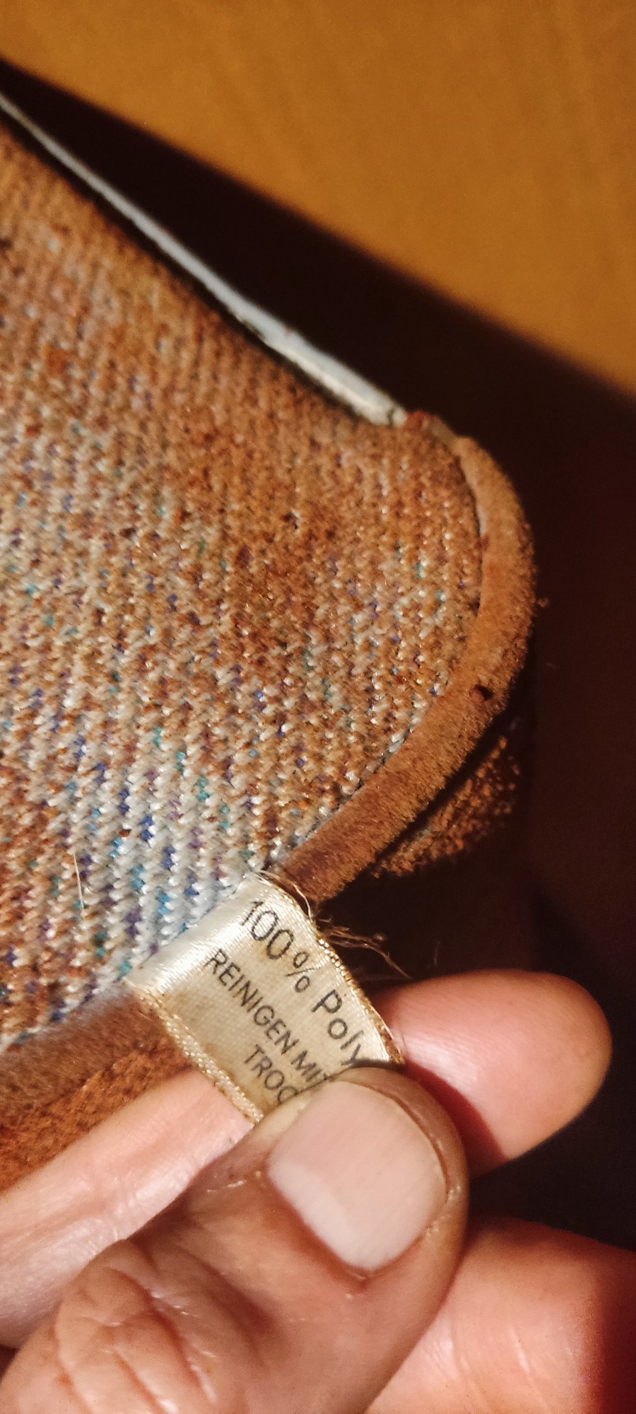

El tema es que la suciedad del asiento es por la descomposición de la espuma de las fundas quedando la tapicería totalmente cubierta por ese engrudo pegajoso, parece imposible quitarlo. La foto es del asiento que más limpio está

urasur
Intentaré usar una aspiradora de inyección a ver qué pasa, gracias a todos, ya os diré si funciona bien
urasur
Buenas a todos, con el tema de la limpieza he usado una aspiradora de inyección bastante potente y he alucinado, a sido capaz de limpiar los asientos, ya os digo que no veis unos asientos tan sucios ni en la basura, y encima ese chapapote pegajoso cubría totalmente la tapicería, no se veía ni el dibujo en algún asiento.
Aconsejo totalmente ese tipo de aspiradoras.

urasur
Buenas, a mí me dejaron una lava aspiradora karcher profesional y la verdad que alucine, no he hecho la prueba con la hidro limpiadora. Hice la prueba frotando con vanish, jabón, volvone y nada, ya te digo que el cristo que habían montado las fundas al desintegrarse/podrirse era exagerado. Me quedan por limpiar los asientos delanteros igual pruebo lo que comentas a ver que tal.
