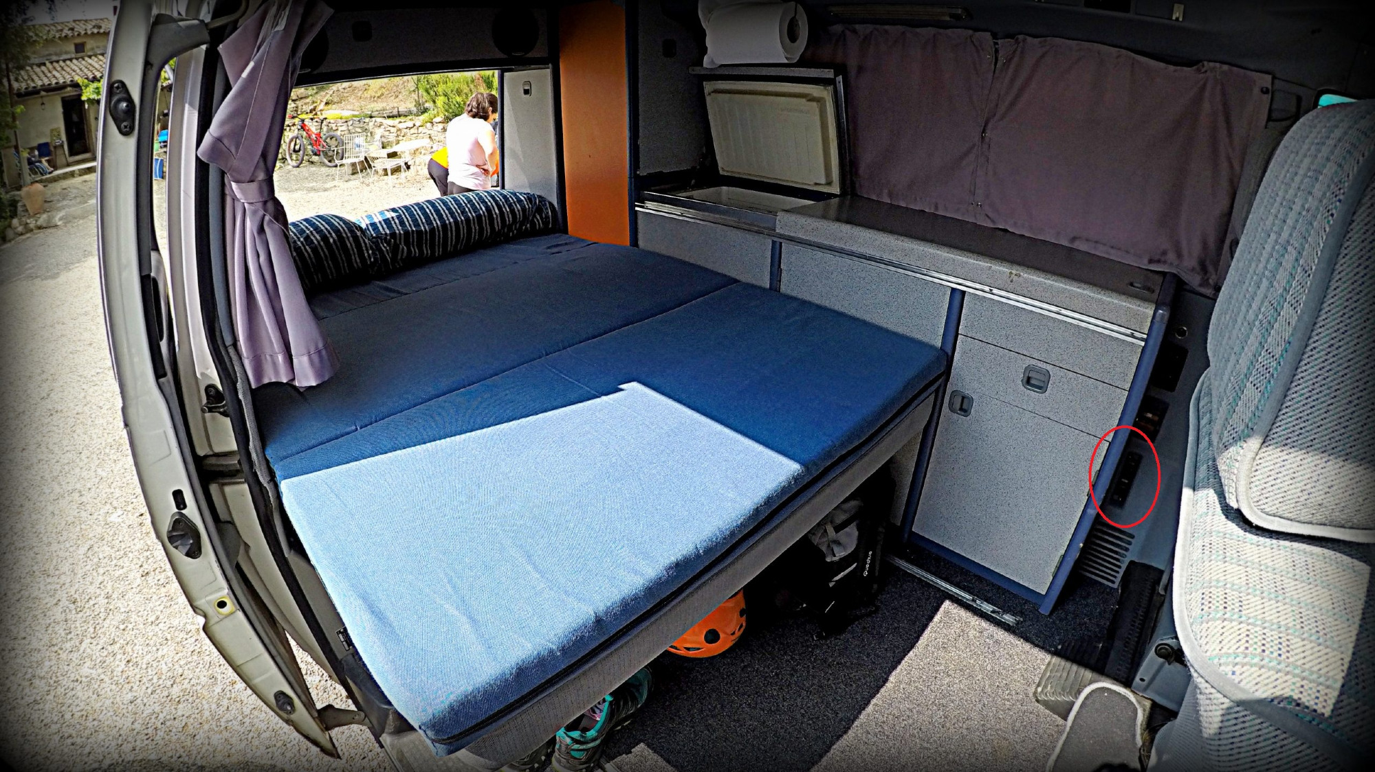

Hola.
Los fusibles de la parte camper están entre el asiento conductor y el mueble donde está el fregadero, debajo del enchufe 220V. Encima de una rejilla de ventilación que hay. En la imagen, dentro del círculo rojo.

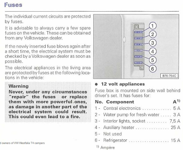

Estos son los fusibles, el de la bomba de agua es el 2, como pone esta imagen.

Si, ahí es donde los tengo yo también. Pero los fusibles están bien todos. Peeero, observo que son todos de mucho más amperaje de lo que pone en las instrucciones. Saqué una foto, a ver si puedo colgarla

Como veis, el segundo es de 25 A. Al ponerlo, con el grifo encendido, chisporrotea. Eso es que corriente le pasa, no?
Puntatenefe
Yo no tendría eso así. Tienes, en el del grifo por ejemplo, 22 amperios más de lo que toca. Podría quemarse el aislamiento de algún cable, derretir alguna conexión que esté puesta en plástico, romper la centralita (fusible numero 1)... Imagino que llevará años así, pero tienen un amperaje diferente cada uno por algo.
Te recomiendo poner los que toca, y a partir de ahí probar. Si se funden, no necesita uno más grande, necesita revisarse la instalación, sobre todo los cables y las conexiones a los diferentes dispositivos que consumen la corriente, esa caja de fusibles por su parte trasera, las conexiones en la batería... Algo debe haber mal si tiene esos fusibles así.
