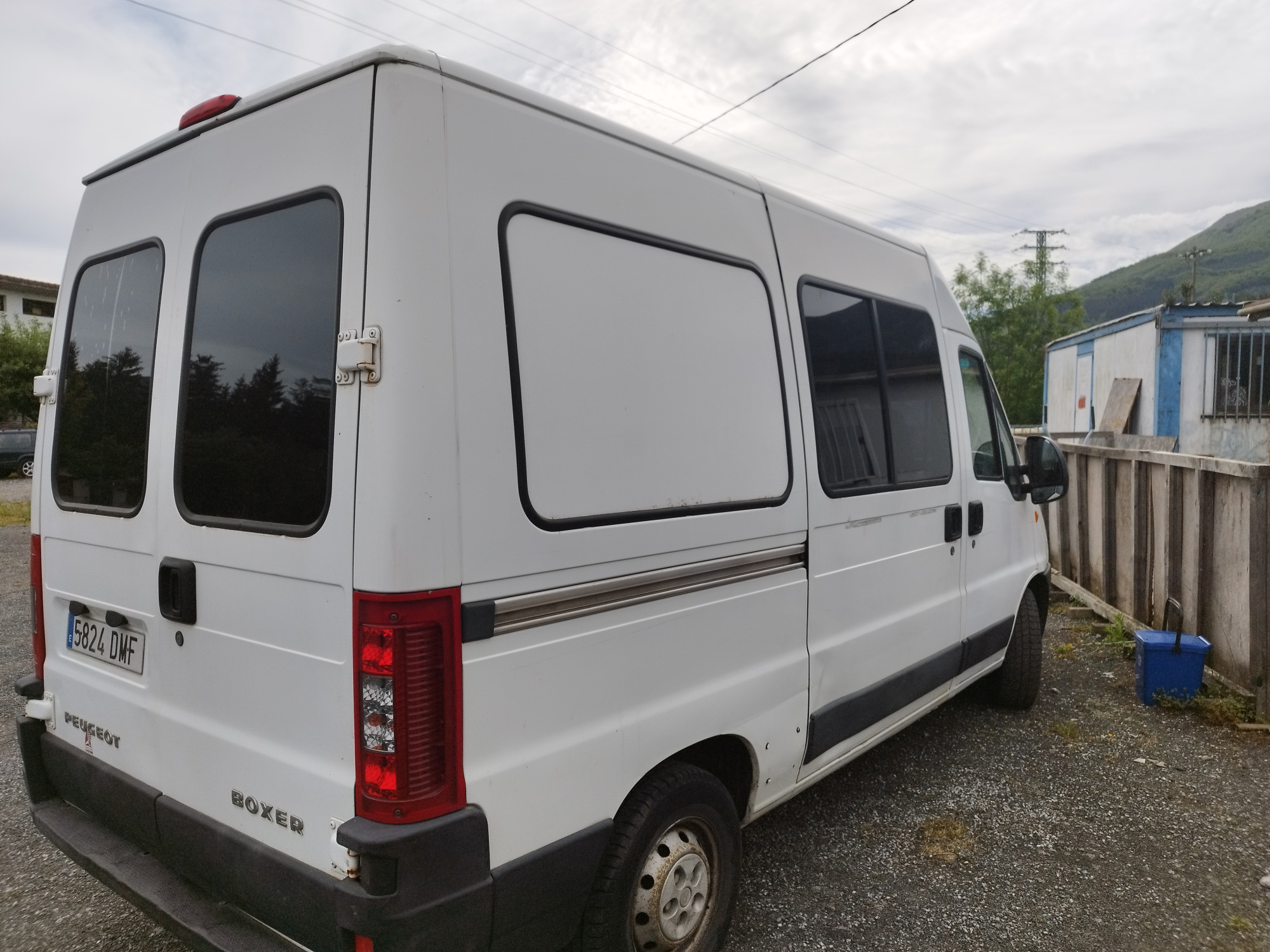

Feliz año a tod@s en primer lugar. Quería pedir ayuda para evaluar posibles soluciones.
Aparco la furgo Peugeot Boxer 2.2hdi año 2006 en un sótano que tiene un giro muy cerrado (es la rampa acaba en el final del sótano y giras a derecha con un pilar) al acabar de bajar la rampa Lo ideal es entrar de frente, que gira bien pero el problema es que luego dar la vuelta en el sótano es casi imposible y no puedo sacarla marcha atrás por la pendiente tan pronunciada que hay.
Cuando la meto marcha atrás tengo que hacer muchísimas maniobras para hacer el giro de entrada al bajar.
Mi duda es si se puede hacer algo para subir marcha atrás esa pendiente...
¿Se puede acortar la marcha atrás de la caja de cambios?
Hay algún dispositivo para "acoplar" que ayude?
Gracias!
