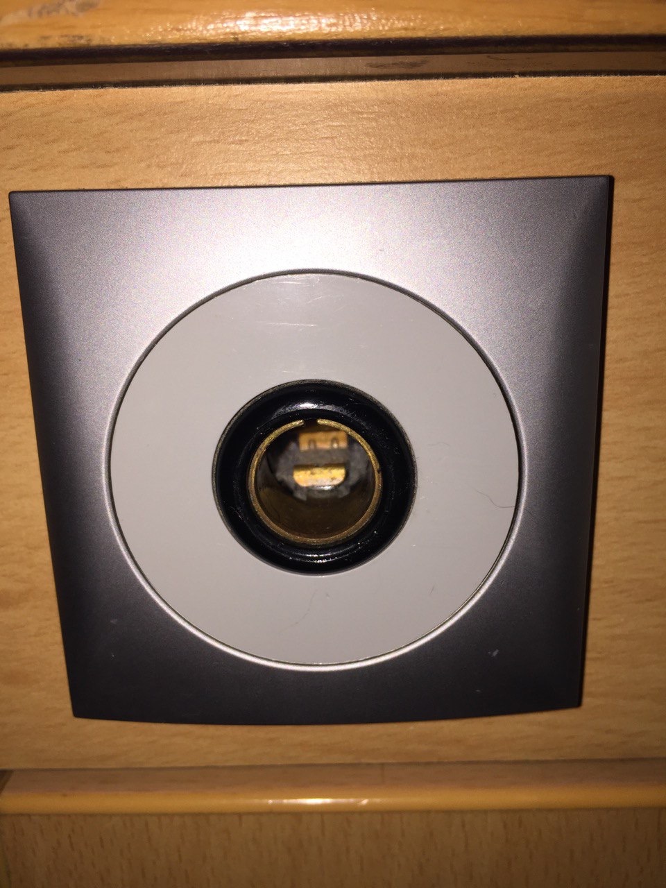

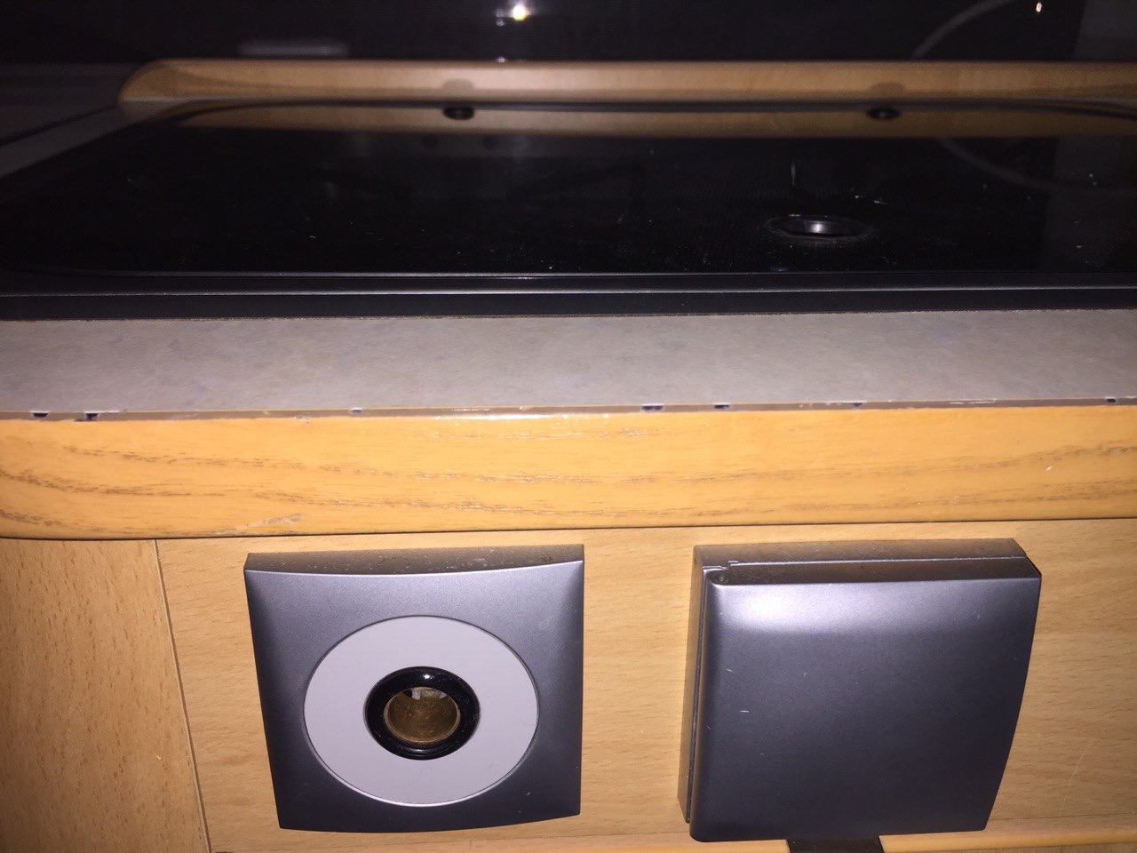

Hola a todos.
Tengo una Adria Twin del 2007, con dos clavijas debajo de la encimera de la cocina; una es un enchufe de 220V normal, pero la segunda (la de la izquierda) no se para que sirve.
¿alguien conoce esta clavija?
Rhunas
Es una toma de 12v más fina que las habituales de los mecheros de los coches, yo las tenía y las usaba con un adaptador, acabe haciendo una ñapa y sustituyendo el conector por una toma de 12v normal

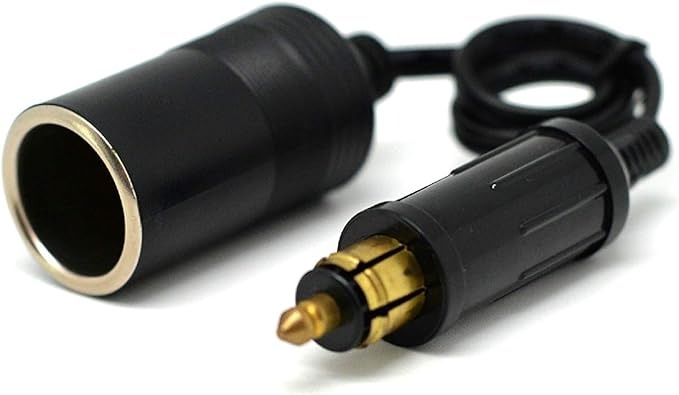

Te pueden valer estos. Cargador con extensión tipo Hella

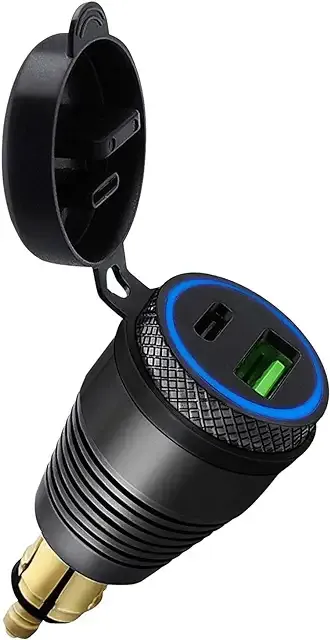

Y al lado de la ventana del comedor no tienes otro? Este lo cambié por una toma doble de usb. Y el de la cocina lo utilizo con el adaptador (como el de la foto) para casos puntuales que necesito toma mechero.
