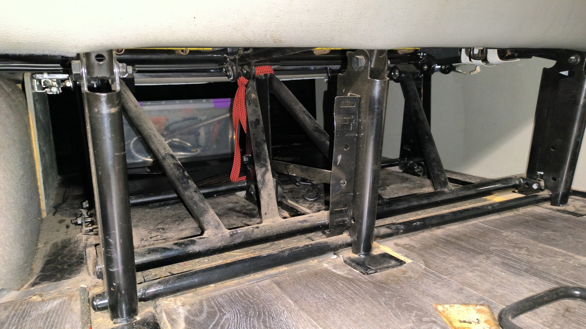

Buenas noches.
Quería haceros una consulta.
Quiero poner cajones bajo los asientos traseros en una trafic, pero me estorban unos perfiles en diagonal que rigidizan la estructura. Creéis que habría algún problema en quitarlos?
Un saludo!
Natxetee
Diciembre 14, 2023, 00:15:08 am #1 Ultima modificación: Diciembre 14, 2023, 00:25:32 am por Natxetee
Adjunto fotos
metralla
El problema será, que si lo ven en la ITV no te la pasarán. Esa modificación afecta a la seguridad.

Coneho_Pirata
Para mi el problema no es la ITV o el seguro (que también puede ponerte pegas si tienes algún percance y te quieren buscarte las cosquillas), sino que esos tubos son parte de la seguridad de la estructura que lleva el asiento, las pruebas de golpes, vuelcos, etc... se han hecho con unos parámetros en ese asiento , y el asiento lleva esos tubos estructurales por algo. Así que si estamos tocando seguridad del vehículo y sus ocupantes yo no me la jugaría, pero la cuestión en este caso pasa a ser algo personal.
