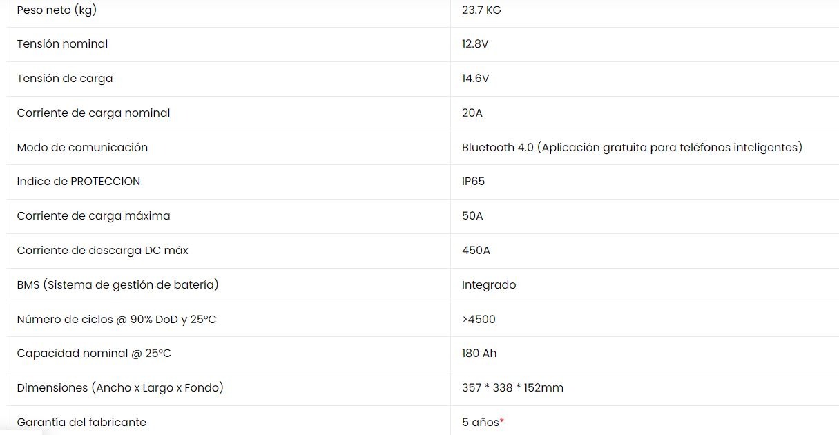

Gracias por los comentarios, pego características del fabricante.:
Como veis, dice "Corriente de descarga DC 450A". Aunque no voy a tirar así de la batería nunca.

Cita de: Josercha en Diciembre 28, 2023, 10:17:55 amGracias por los comentarios, pego características del fabricante.:
Algún error hay en esos datos...corriente de carga nominal 20 Ah  y máxima 50 Ah. no me cuadra con una descarga de 450 Ah en una batería de 180....pero bueno, eso se comprueba conectando el inversor y  un consumidor de 2000w  y ver si desconecta o no el BMS con una descarga que sería de unos 150 Ah en teoría aún podría con 300 más.
Josercha
Cita de: metralla en Diciembre 28, 2023, 14:37:15 pmAlgún error hay en esos datos...corriente de carga nominal 20 Ah  y máxima 50 Ah. no me cuadra con una descarga de 450 Ah en una batería de 180....pero bueno, eso se comprueba conectando el inversor y  un consumidor de 2000w  y ver si desconecta o no el BMS con una descarga que sería de unos 150 Ah en teoría aún podría con 300 más.
Pues tienes razón...
Al habla con el fabricante resulta que si da 450A, peeeeero... solo un máximo de 15 milisegundos.
Constantes son máximo de 150A/h
metralla
Ya decía yo que eran muchos Ah. de descarga....publicidad para vender.
