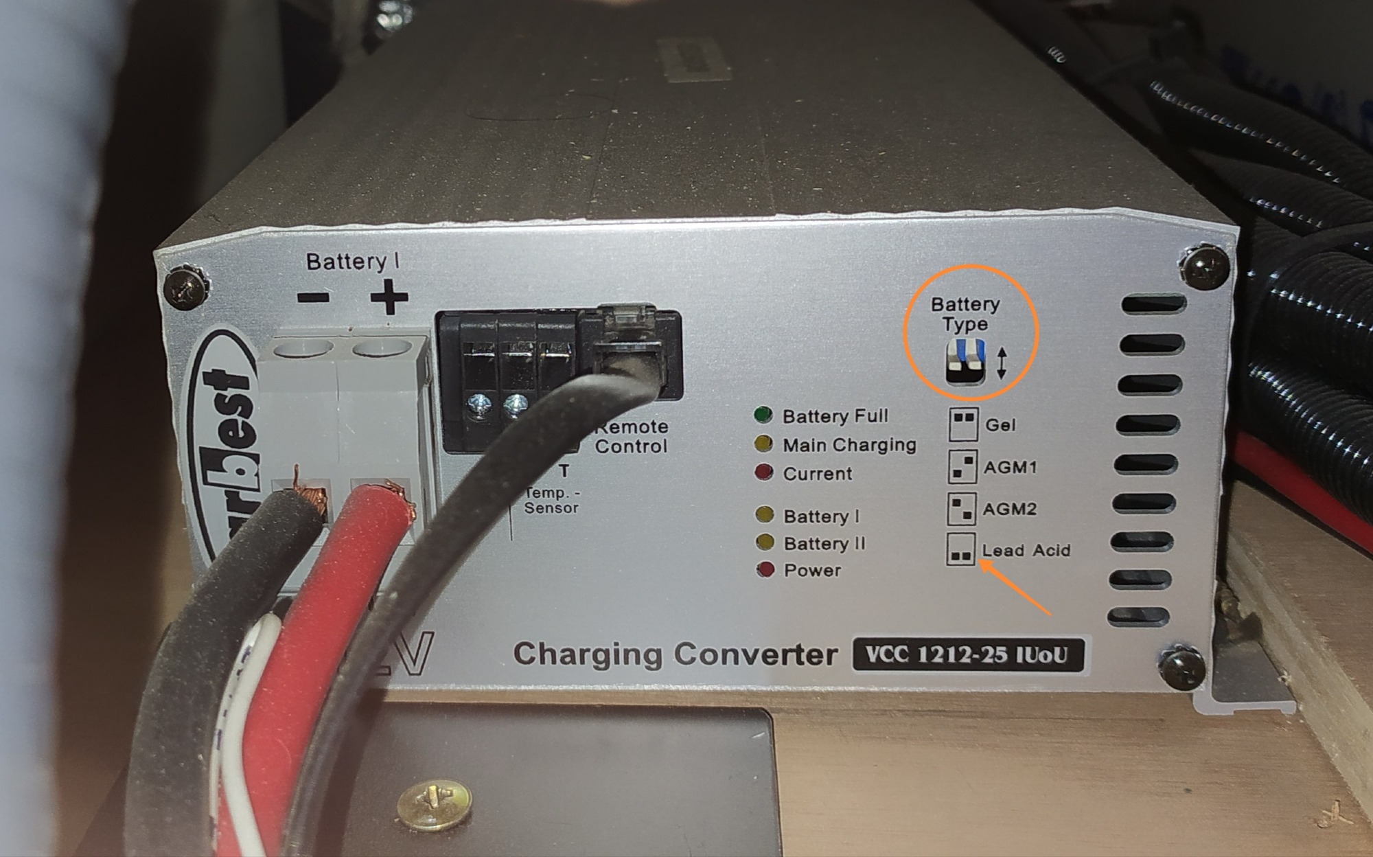

Buenas, tengo la batería ya muerta, asi que viendo las nuevas tendencias de algunos usuarios a pasarse al litio pues como no... También me lo he planteado. Pero claro, la primera duda es si mi instalación está capacitada para ello. Así que abro en ese lugar donde tengo olvidado todo el sistema que me montó el camperizador. Localizo el booster votronic y veo que no me pone opción de baterías de litio (normal, de eso hace 6 años), pero para asegurarme busco el modelo por Internet y en algunos sitios dicen que si. Así que como no soy un experto, me ha invaden un mar de dudas... se puedes o no se puede en este modelo aunque no salga la opción de LIFePO4 (litio)???
Ahora bien, más dudas si caben más importantes porque puede que no tuviese bien mi relación booster/bateria...
 miro unas pestañas con su referencia iconográfica al lado y no me cuadra la posición en que están las pestañas en relación a la batería que llevo (ultracell AGM de 150Ah de Lulukabaraka), y parecen estar las 2 pestañas abajo (posición "Lead Acid"), puede ser que me lo montaron mal?

A mi entender, si. La tienes puesta en Plomo y llevas AGM, el proceso de carga es diferente.
Si pones litio, cambia el booster por uno que soporte Litio. Ese no lo soporta.

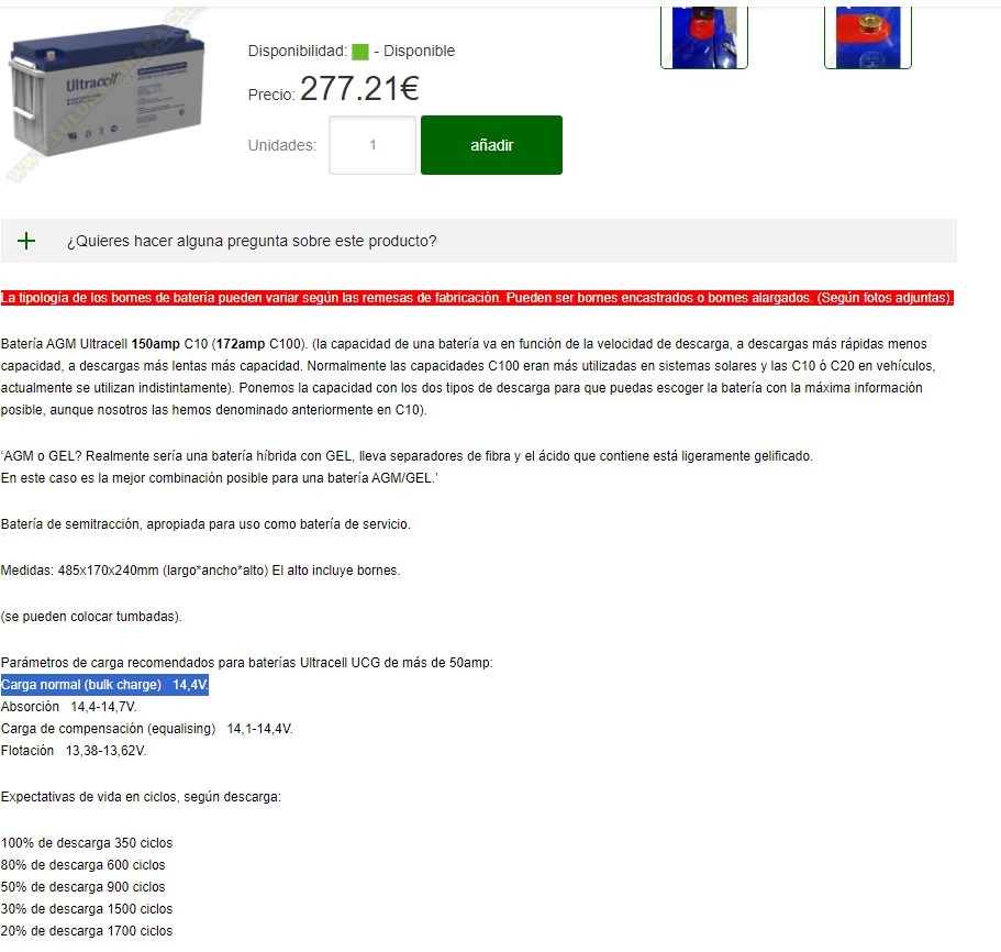

Pues si, es lo que me temia. Creo que por practicidad y sobretodo presupuesto actual compraré la misma batería ven luluka. También entiendo (desde mi ignorancia) que tengo el booster puesto en batería de ácido. Pero si me dispongo a cambiar las pestañas, me asalta otra duda, ya que veo que hay 2 opciones para AGM (AGM1 y AGM2). Alguien sabe que diferencia hay entre las 2 y donde debería ponerlo?
En la descripción de la batería no especifica nada. es esta:
https://www.lulukabaraka.com/fitxaProducte.aspx?idproducte=BUA150

Cita de: zesarz en Diciembre 10, 2023, 12:35:21 pmPues si, es lo que me temia. Creo que por practicidad y sobretodo presupuesto actual compraré la misma batería ven luluka. También entiendo (desde mi ignorancia) que tengo el booster puesto en batería de ácido. Pero si me dispongo a cambiar las pestañas, me asalta otra duda, ya que veo que hay 2 opciones para AGM (AGM1 y AGM2). Alguien sabe que diferencia hay entre las 2 y donde debería ponerlo?

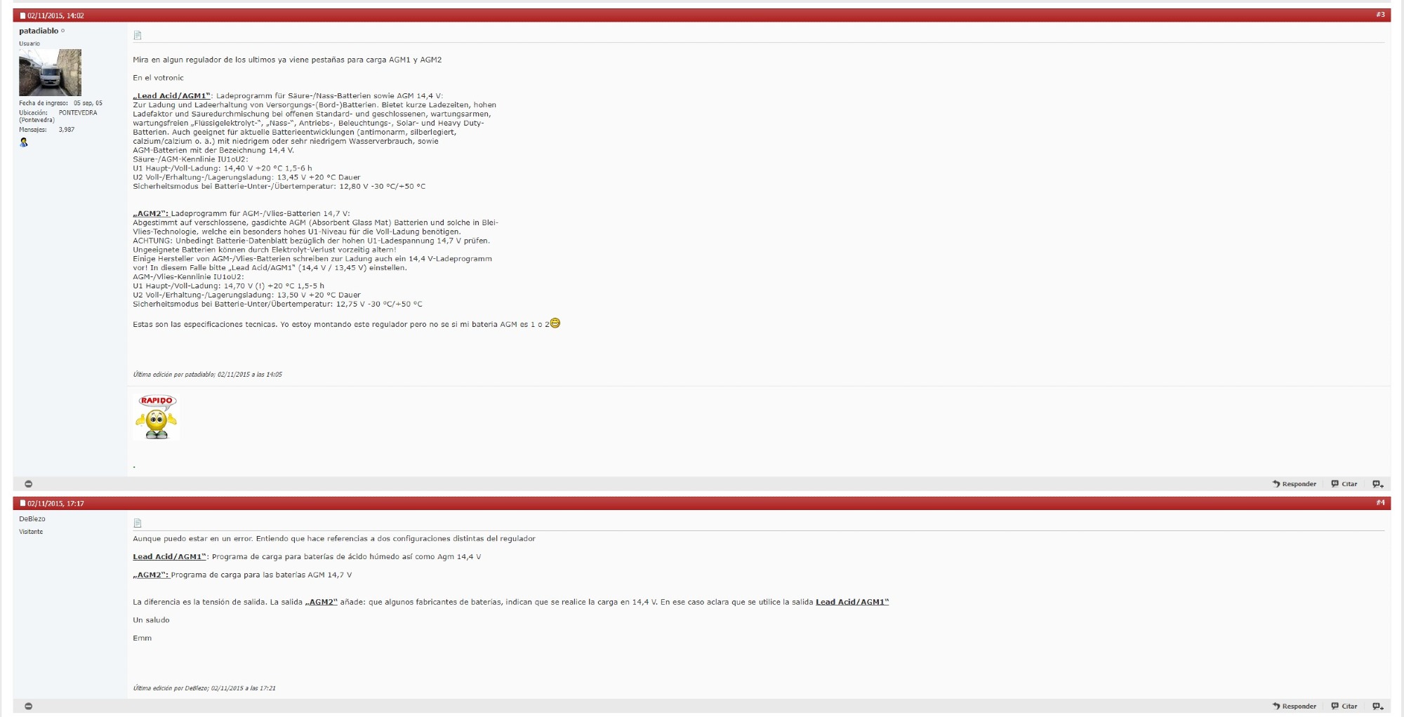

Según lo que leo en ACPasion de un chat con ésta pregunta (ver imagen) y mirando el enlace de la batería que comentas, parece que lo recomendable sería utilizar la carga de AGM1 que es de 14,4V para la Ultracell 150A
El AGM2, carga a 14,7V y quizás sería en exceso

Muy interesante Carlos tu aportación, yo busqué por encima y no encontré nada. Más curioso todavía cuando veo que el programa de carga unifica el las baterías de ácido y AGM1 por un lado, y las de AGM2 por otro.
Así puede que el programa de carga que ahora tengo en Lead Acid ya le vaya bien a la AGM
