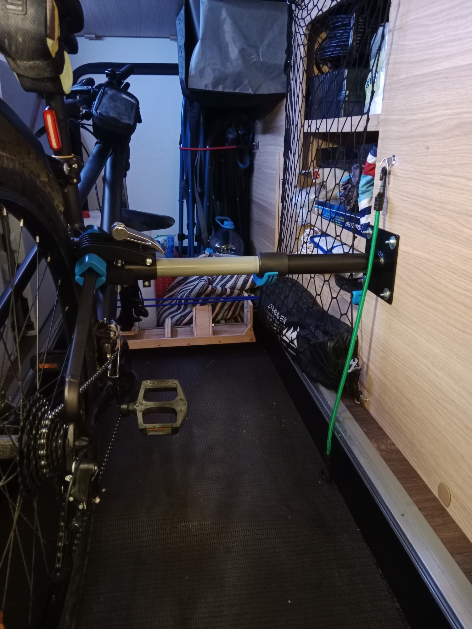

Dejo por aqui un soporte que he copiado,no es mio,yo lo copie de un video en youtube ,yo lo he echo con otras medidas,ya que mi garaje es mas ancho
https://youtu.be/HzD1peNxWzE?si=LbjOcSC1twh_lXv2
txopperon
Noviembre 24, 2023, 18:53:47 pm #1 Ultima modificación: Febrero 11, 2024, 14:11:59 pm por txopperon

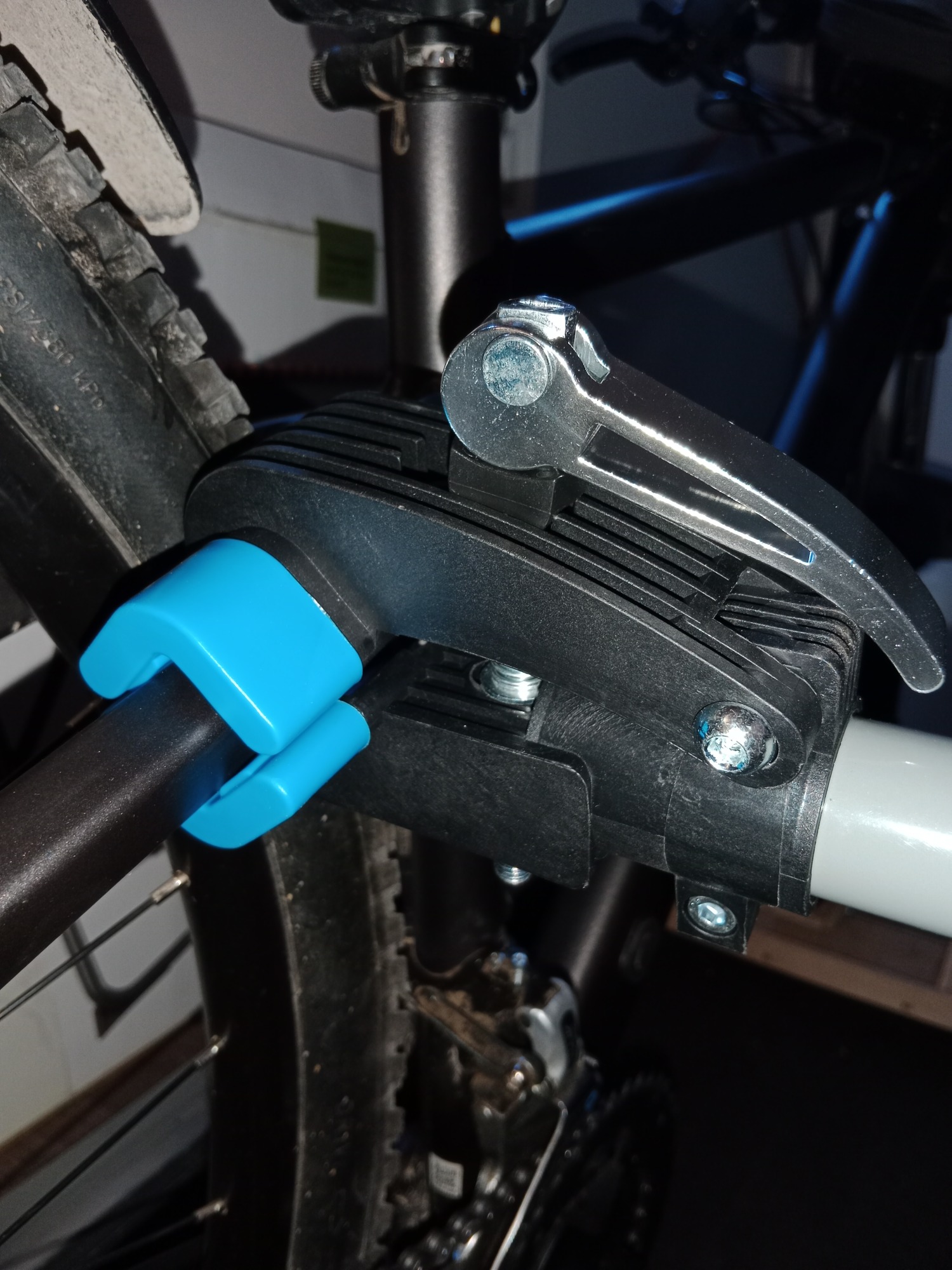

Me faltaba ponerle un soporte para que no se inclinase o moviese de viaje,a este soporte me falta ponerle las tuercas de mariposa para ponerlo y quitarlo cuando no lleve la bici,casualidad en la ferretería no tenian las tuercas de mariposa de metrica 5,pero bueno,ya las traeran

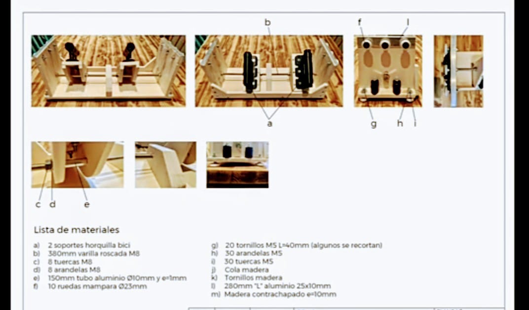

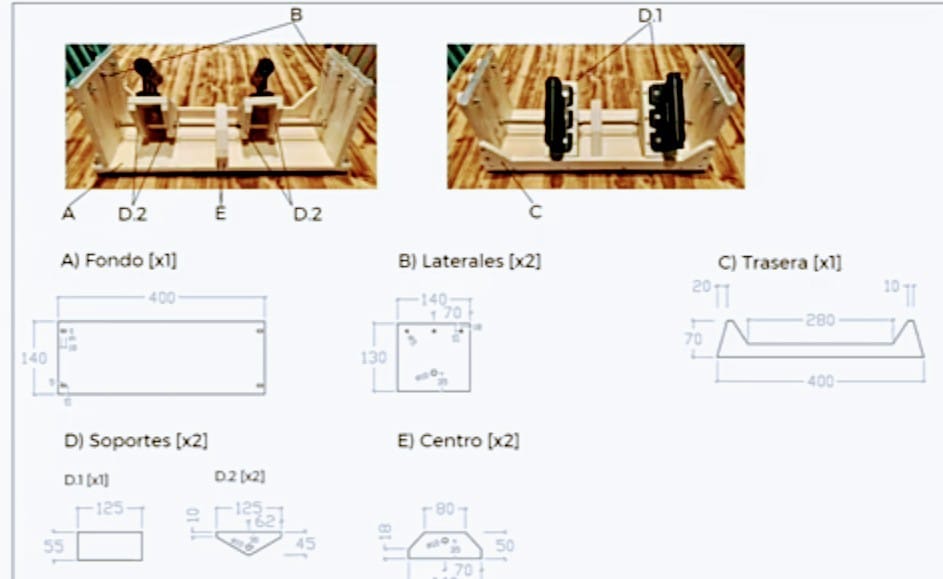

txopperon
Estos son los materiales que hacen falta
