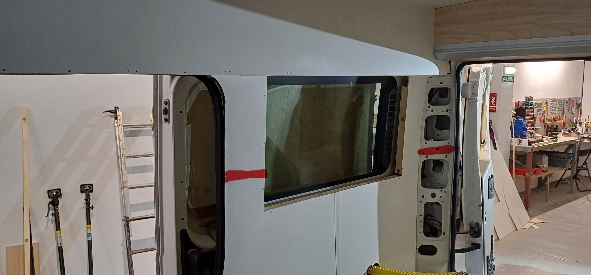

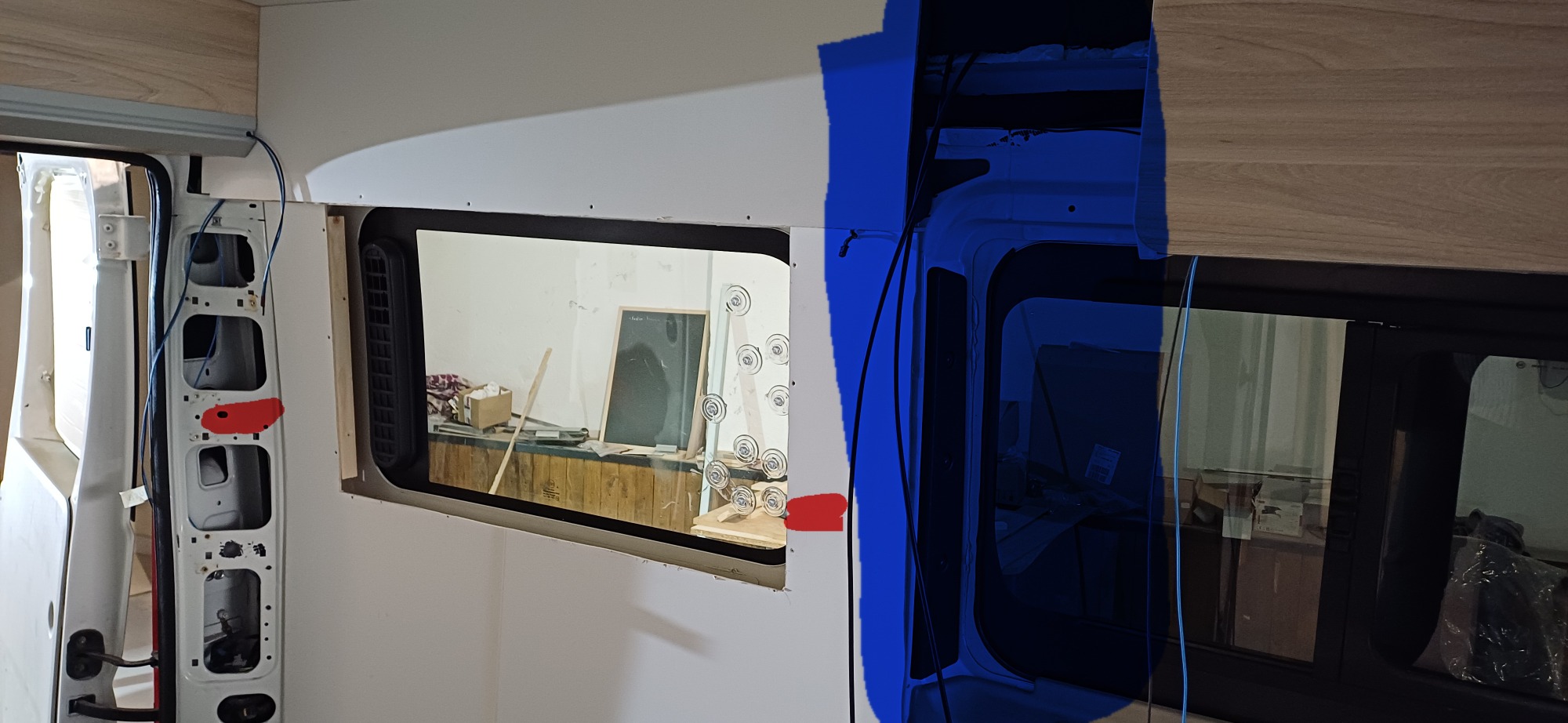

Tenéis alguna sugerencia de que escuadras o algo así se podrían poner para poner una cama en la furgo?
Voy a poner una litera y el somier de arriba sería de quita y pon.
En principio irá encima de 4 placas tipo escuadras fijas, por decirlo así., puestas fijas en la chapa de la furgo.
Pero me gustaría ver si habría algo que se pueda plegar cuando no esté el somier y así quede menos a la vista.
A ver si me podeis poner algún enlace o foto.
En la primera foto he marcado dónde quiero que vayan las escuadras y en la segunda foto la parte marcada de azul es donde irá un mueble alto.

Seria para una cama de 120 y soportaria entre 70kg de una persona o dos personas unos 140 kg, mas o menos, en total....
Y serían 4, dos en un lado y dos en otro, como si fueran las patas. Y si, irían a los nervios de la chapa.
Tendrías enlace para verlos? (ahora he seguido leyendo y veo que has puesto uno...hehehe...)

Irían a la chapa, digamos que a los lados de la ventana trasera, así que quedarían rectas, sí.
