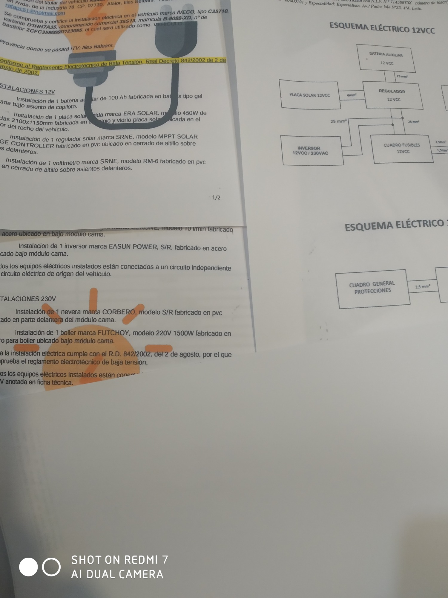

hola,yo acabo de homologar la mia y si he tenido que presentar boletin de 12v , incluye placa solar regulador segunda bateria y convertidor, creo que si llevas placa solar como apoyo a la bateria principal no hace falta, no estoy seguro, yo lo he  homologado todo una reforma integral, asi como se esta poniendo la cosa mejor pasar por caja y vas seguro,

Por lo que menorco no se si sera tu caso que tambien tengas entrada a 220 como es mi caso.?!?!hola si yo ya tenia la instalacion 220 en ficha con toma externa y tuve que  presentar la de 12v con placa regulador bateria y inversor , todo con pelos i señales , creo que fueron 100€ por el proyecto ,
menorko
como ves lo detallan todo ,

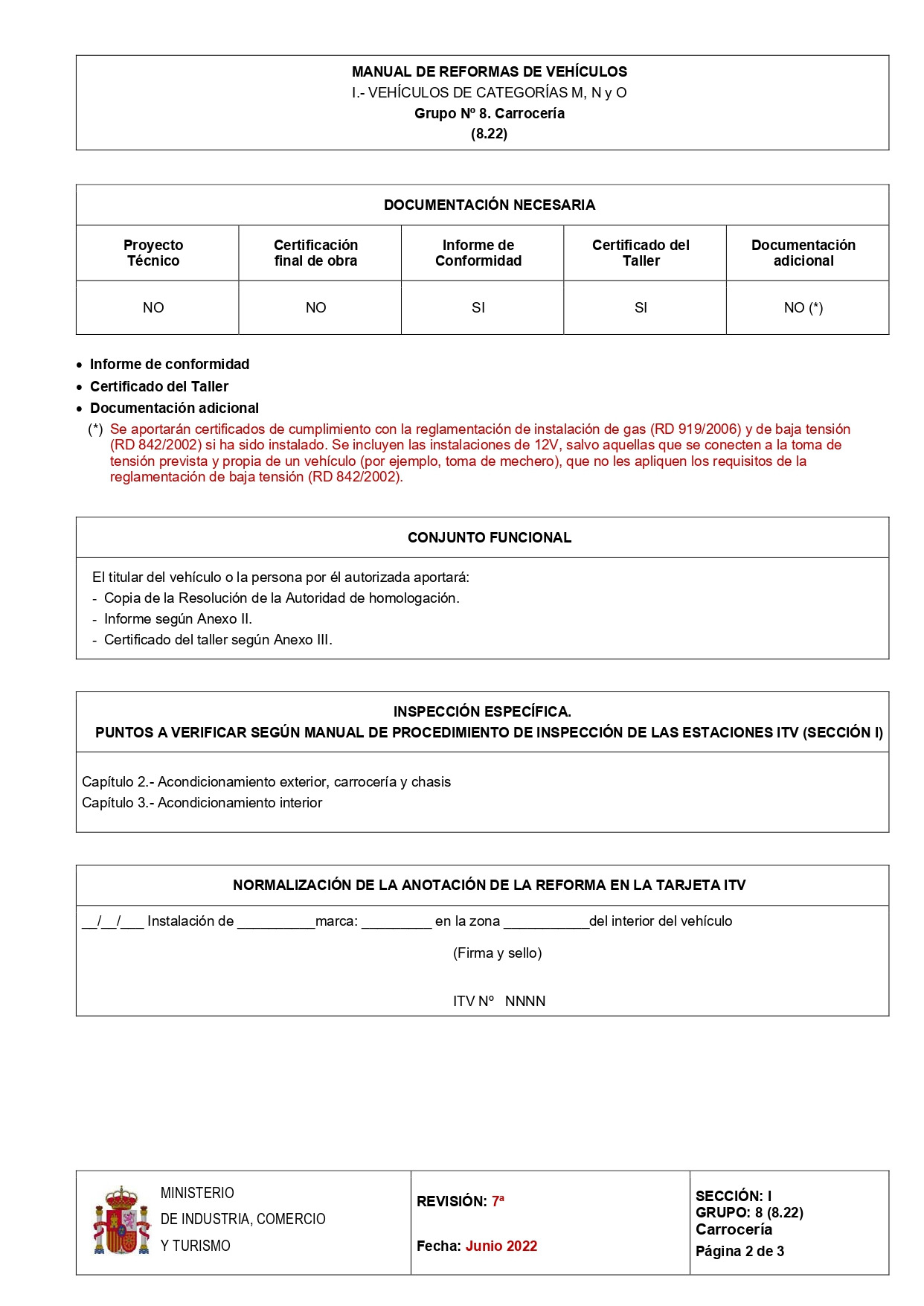

Según reza el Manual de Reformas de Importancia, hay que incluir las instalaciones de 12V, se les apliquen o no los requisitos del REBT, salvo las instalaciones que se conecten a la toma de tensión prevista y propia de un vehículo, por ejemplo, toma de mechero.
+gvr
Pongo la imagen que, por ponerla en pdf sin querer, no se visualizaba
