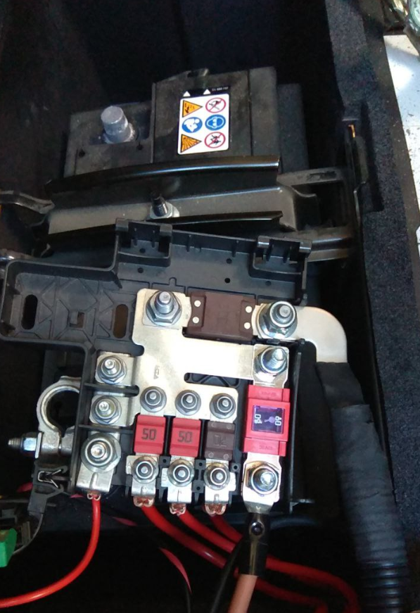

Ducato 2006.- Fusible 30A un poco cutre en la batería motor.

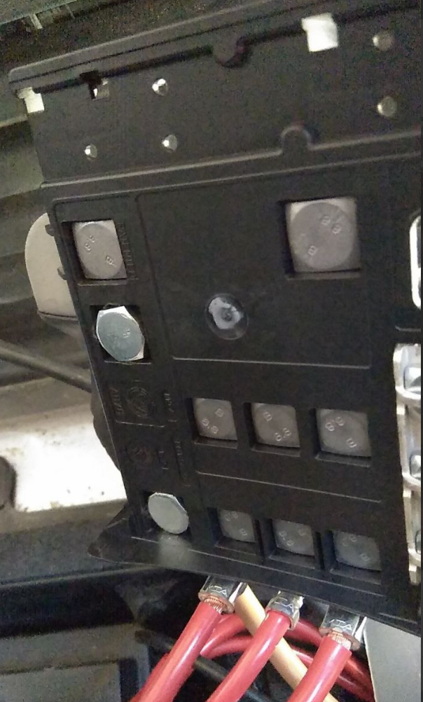

Es un tornillo normal. La cabeza hexagonal entra perfecta y permanece sujeta mientras aprietas la tuerca
hollister
Cita de: Phoenixtoledo en Octubre 19, 2023, 08:44:27 amEs un tornillo normal. La cabeza hexagonal entra perfecta y permanece sujeta mientras aprietas la tuerca
Gracias. M8x20?

Cita de: Phoenixtoledo en Octubre 19, 2023, 11:22:09 amNo sabría decirte exactamente, pero por ahí andará la medida
Pues, no, la cabeza hexagonal no entra en el agujero cuadrado  :(. He limado un poco dos puntas opuestas, a ver si mañana consigo meterlos.

Phoenixtoledo
Cita de: hollister en Octubre 26, 2023, 19:41:58 pmPues, no, la cabeza hexagonal no entra en el agujero cuadrado  :(. He limado un poco dos puntas opuestas, a ver si mañana consigo meterlos.
Este finde voy a colocar el fusible para conectar ambas baterías y probar si cargan, así que cuando me ponga con ello te confirmo la medida del tornillo.
hollister
Cita de: Phoenixtoledo en Octubre 27, 2023, 10:39:50 amcuando me ponga con ello te confirmo la medida del tornillo
Gracias, pero la duda era sobre la longitud, para un fusible mega debe ser M8 sí o sí.

hollister
Con las cabezas limadas han entrado bien  ;D
Fun fact: en una tienda de recambios del pueblo me querían cobrar 14 y pico € por el fusible, en la otra, mismo fusible, misma marca, me ha costado 5,40€.
