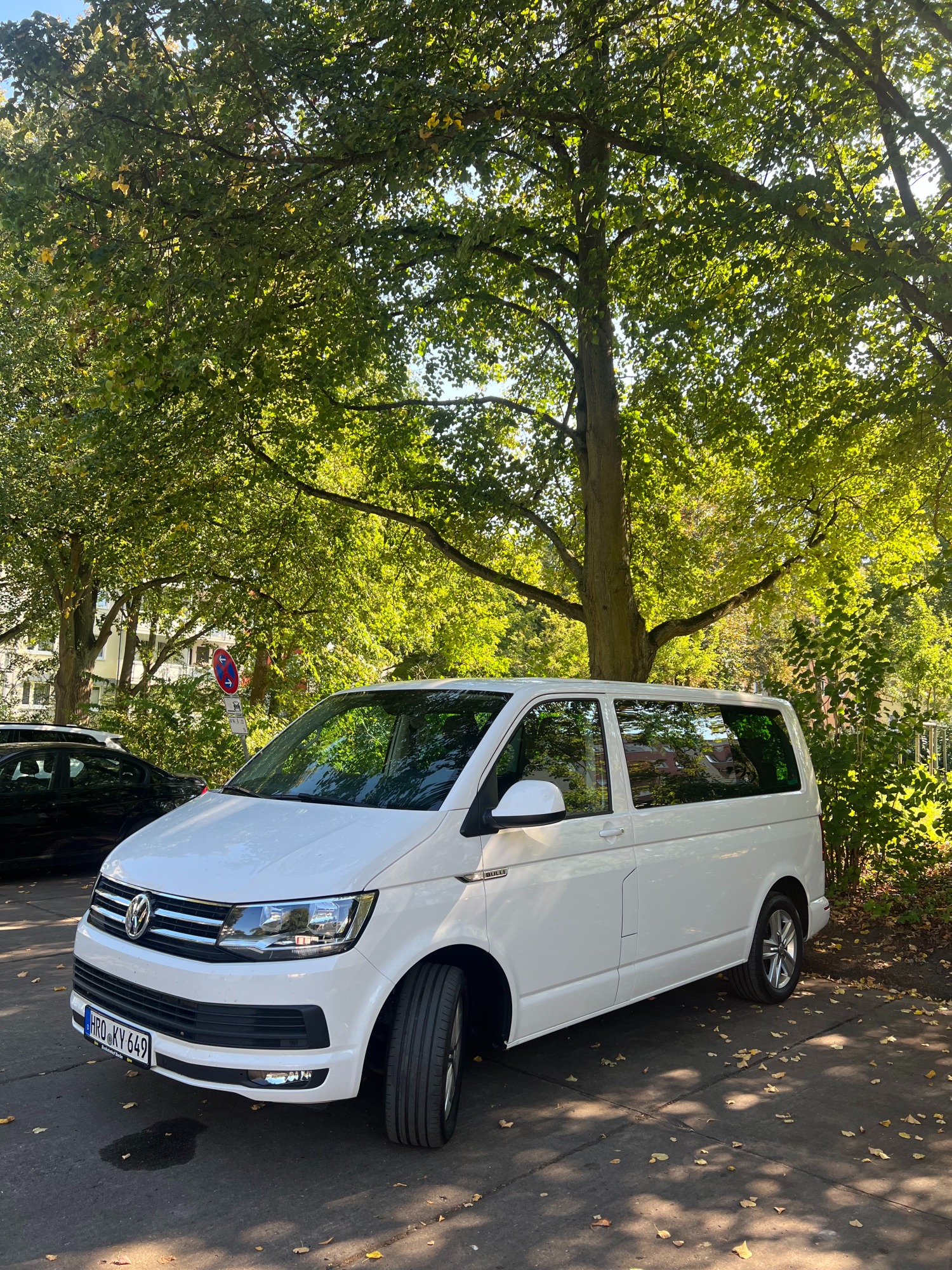

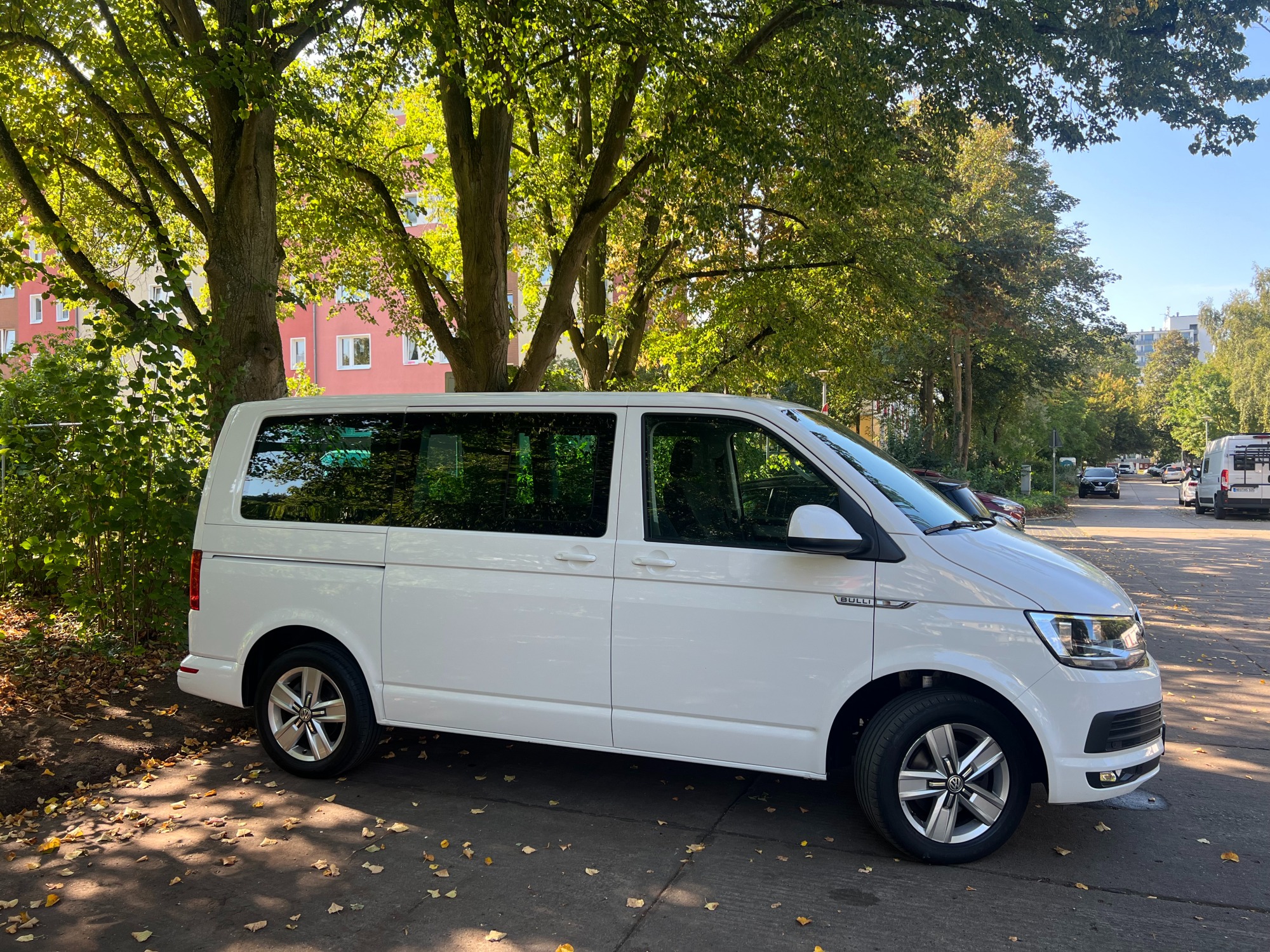

Buenas grupo, llevo ya un tiempo el foro pero siempre de espectador. Envidiando las furgos que tenéis todos. Hoy al fin ya puedo poner la mía por aquí. La recogí el pasado jueves. Una T6 Multivan 150cv DSG.
Vivo en Alemania y hay bastante mercado de furgos por aquí.
Tengo también un par de dudas a ver si algún compi tiene mas idea que yo.
El Start stop cuando la recogí funcionaba sin problemas. pero por ejemplo hoy he ido a cogerla y no he conseguido que se active siempre se queda el motor encendido, no se si debo dejar que el motor se caliente más o algo.
Después otra cosa que me he dado cuenta es que cuando apago el motor y me bajo del coche, el ventilador sigue funcionando un par de minutos. Es algo normal?
