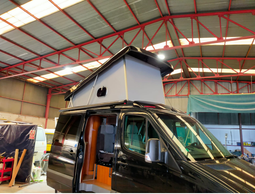

Alguien ha hecho o pensado poner techo elevable a alguna furgo de serie, estoy pensando en hacerlo a una Malibú 600 pero tengo claraboya en el baño y encima de la cama, habría que hacer modificaciones y no sé si es posible.

Creo que Fabricamp instala techos elevables en campers de serie, por lo menos eso parece en las fotos que tiene en la pagina y los precios son muy buenos

Y luego en cuanto a marcas? No se qué diferencia hay entre que sea acá, reino, bram...me parecen todos iguales pero por ejemplo el bram es más barato y es el que montan cerca de casa. Alguna opinión? Varía el aislamiento o el tipo de cierre? Cuál es más cómodo seguro? Muchas preguntas jaja
Y para rizar el rizo, por qué no se instalan techos con lonas aisladas de serie irían bien tanto para invierno como verano, tipo una hymer que es hinchable
