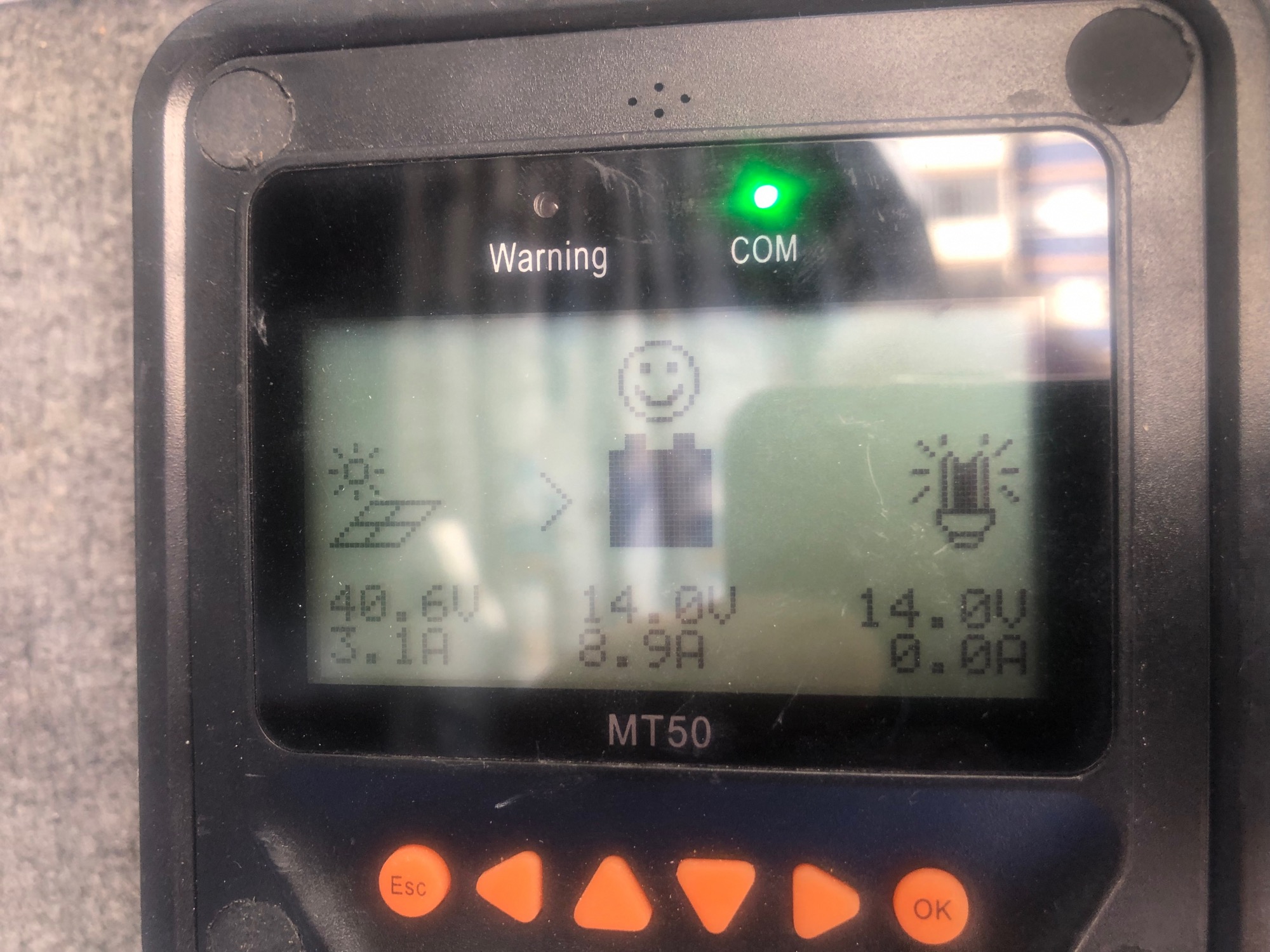

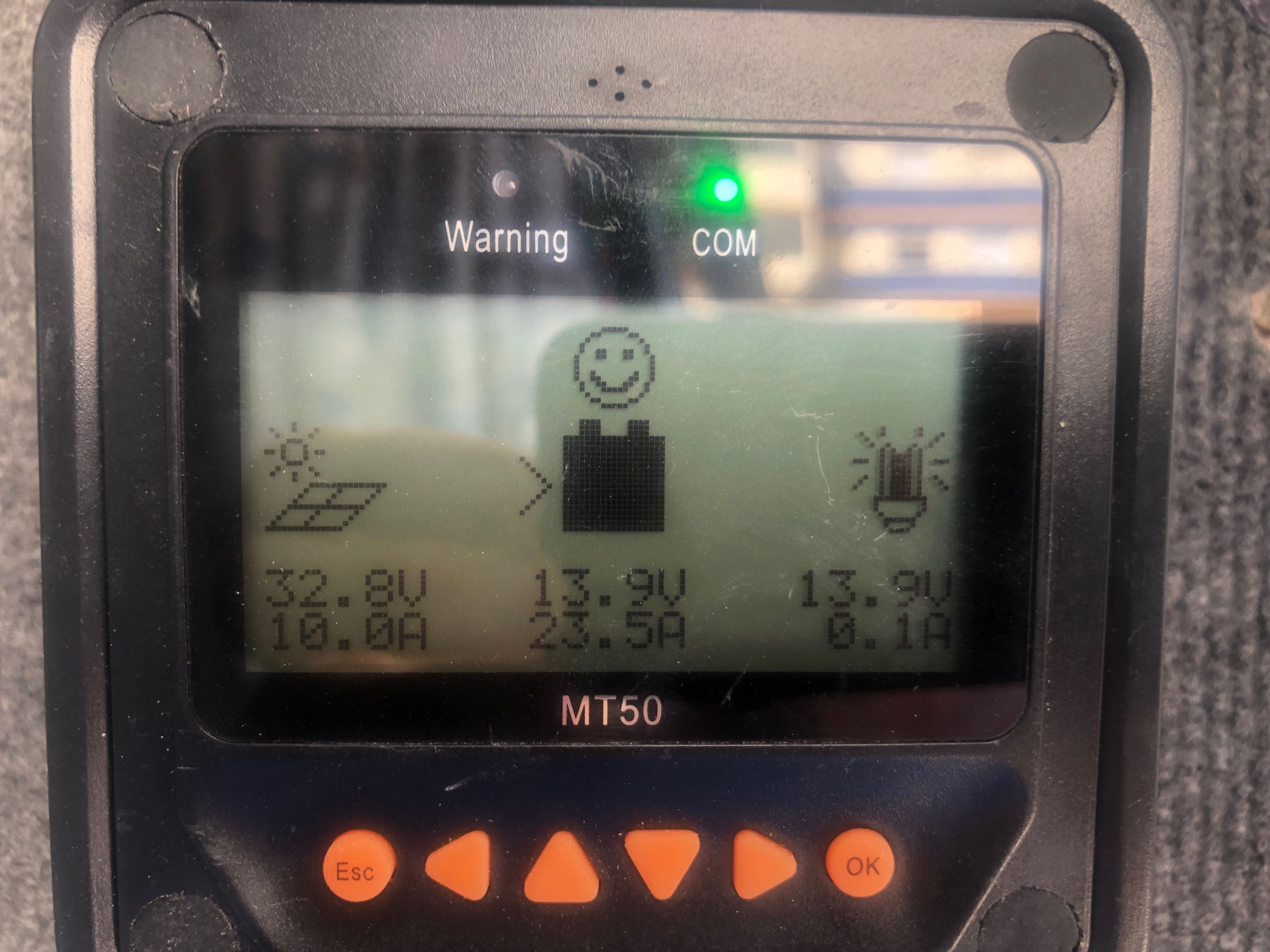

Tengo un panel 450W y dos baterias 250Ah con sistema de carga independiente - un automatico -16A para cada bateria - mientras cargo una uso la otra .El problema es que al iniciar carga de una de ellas - salta el automático de 16A - en el regulador aparecen23A - cosa que no pasa si cambio a cargar la otra.
Puede ser que la bateria esta muerta?
Que pasa si pongo un automático de25A?

Esa bateria debe estar muy descargada, aunque este medio muerta no demandaría tanta carga.
Leguineche
Las baterías de 250Ah creo que se pueden cargar hasta 25 Amperios, yo no veo nada fuera de rango.
La que marca menos amperios ha alcanzado ya los 14 voltios, mientras que la que marca 25, aún no.
Podría ser que el regulador esté programado para que no considere que la batería está llena hasta los 14V.
Si en condiciones favorables la batería no consigue pasar de 14 voltios, denota cierto desgaste.
450W entre 12V son más de 37A, pero la placa va a estar pocas veces a full. Cambia los automáticos, aunque ello no hará que la batería rejuvenezca.
