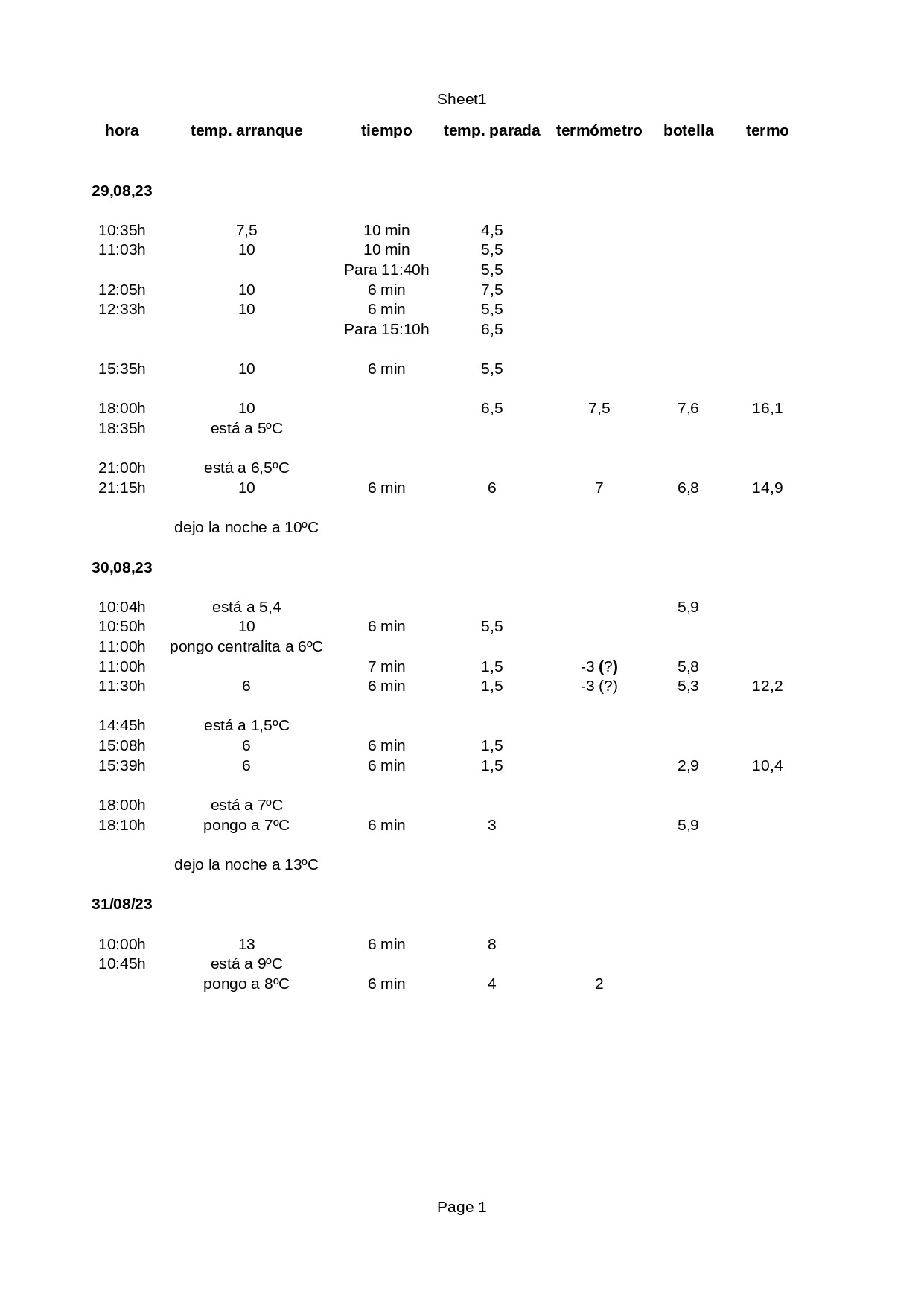

He estado hoy en varios momentos tomando mediciones, pongo cuadro al final del mensaje, pero la conclusión es: las veces que ha saltado la nevera, la centralita marcaba que estaba a 10ºC, estaba unos 10 min enfriando, y se paraba cuando llegaba a 5,5ºC.  .loco2  .loco2  .loco2
Entonces pregunto: funciona así? porque entonces ya no veo tanto "fallo" en el sensor. Entonces me surge la duda: si en la centralita eliges una temperatura, cuándo salta la nevera? Si elijo 8ºC salta a los 8,1ºC, a los 8,5ºC, a los 9ºC, ...?

Nuevas mediciones esta mañana, por la noche he dejado conectada la nevvera, añado a primer mensaje.
Resumen:
- mantengo 10ºC en centralita, salta nevera cuando centralita está a 10ºC y para en 5,5ºC.
- a las 11:00h cambio a 6ºC en centralita, salta nevera y se para en 1,5ºC. Lo raro que el termómetro que dejo dentro marca -3ºC;
- aprox cada 30 min salta nevera (en la calle hoy, como ayer por la mañana, unos 18ºC)
- sensor sigue marcando 3-4ºC menos que lo que se le pide en centralita. Está bien o mal?
podría ser que salte la nevera, no por estar mal el sensor (aunque haya esa diferencia) sino porque las gomas no cierren bien? Y que en esos 30-40min pase de 5,5-6ºC a 10ºC y al ser esto lo pedido en centralita se conecte?

Añado más datos y dejo nevera a 13ºC a ver mañana si sigue habiendo esa diferencia entre pedido en centralita y grados a los que para

Al comprobar la nevera salta cuando la temperatura que consta en la centralita es la que se le pide a la nevera y para de enfriar cuando esa misma temperatura son +/- 3,5ºC menos, he decidido no hacer nada con el sensor.
No sé si este funcionamiento es que está algo mal o es que estas neveras funcionan así, pero ahora que lo sé, ya no me preocupa tanto que a veces las paredes interiores tengan escarcha/hielo y estaré más atento a esto y sobretodo en viajes de varias semanas jugar con la temperatura.
