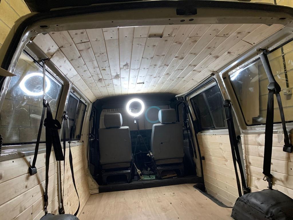

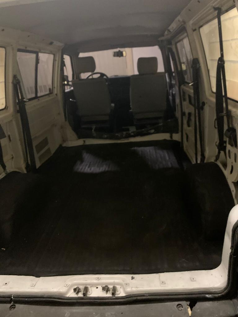

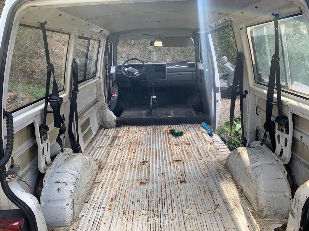

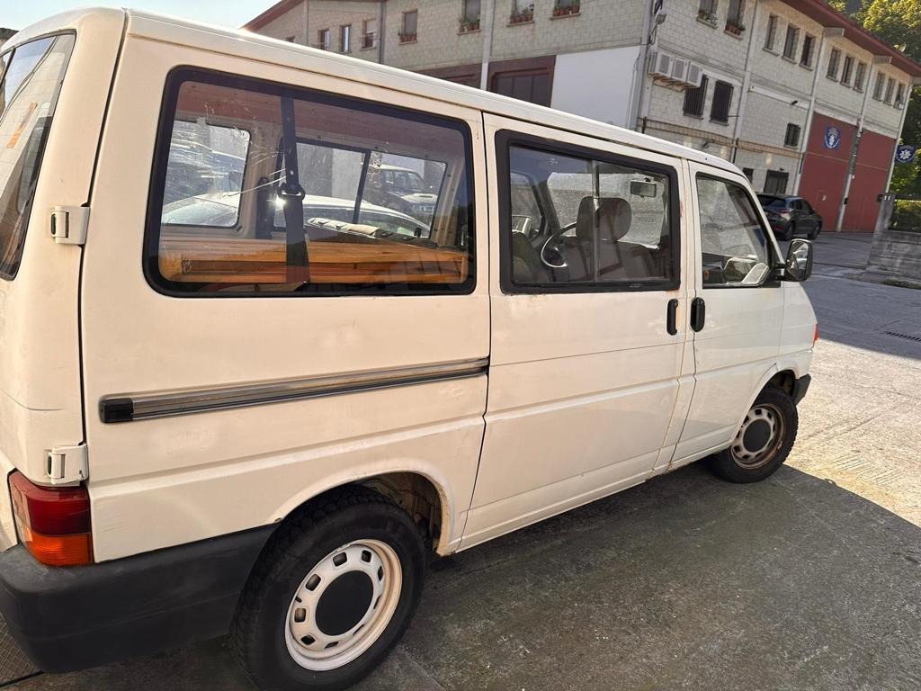

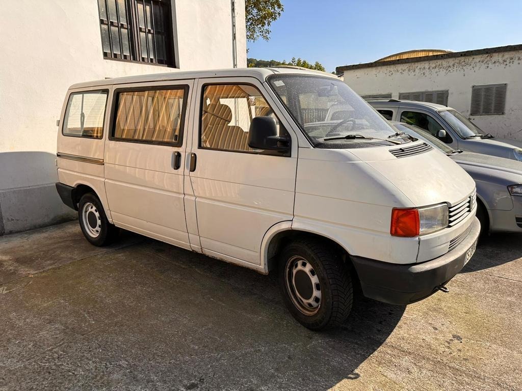

Hace tiempo me empezo a interesar el mundillo del camper, todo por culpa de mi padre que pasa las noches viendo videos de camperizaciones en Youtube. Desde hace meses miraba Wallapop, el foro y todas las paginas de compraventa del pais para ver si salia algo que me encajase, pero debido a los precios prohibitibos de todas las furgonetas tras la pandemia se me iban quitando las ganas dia tras dia. Hasta que mientras trabajaba veo un anuncio de una t4 Kombi pasada a turismo sorprendentemente barata, motor 2.4d, ya aislada y con toda la parte de atras panelada, hablo al vendedor y me dice que al dia siguiente iba a ir un chico que estaba interesado en ella. Utilizo todo mi arsenal y esa misma tarde acabo cerrando el trato, me acababa de comprar una Vw t4.

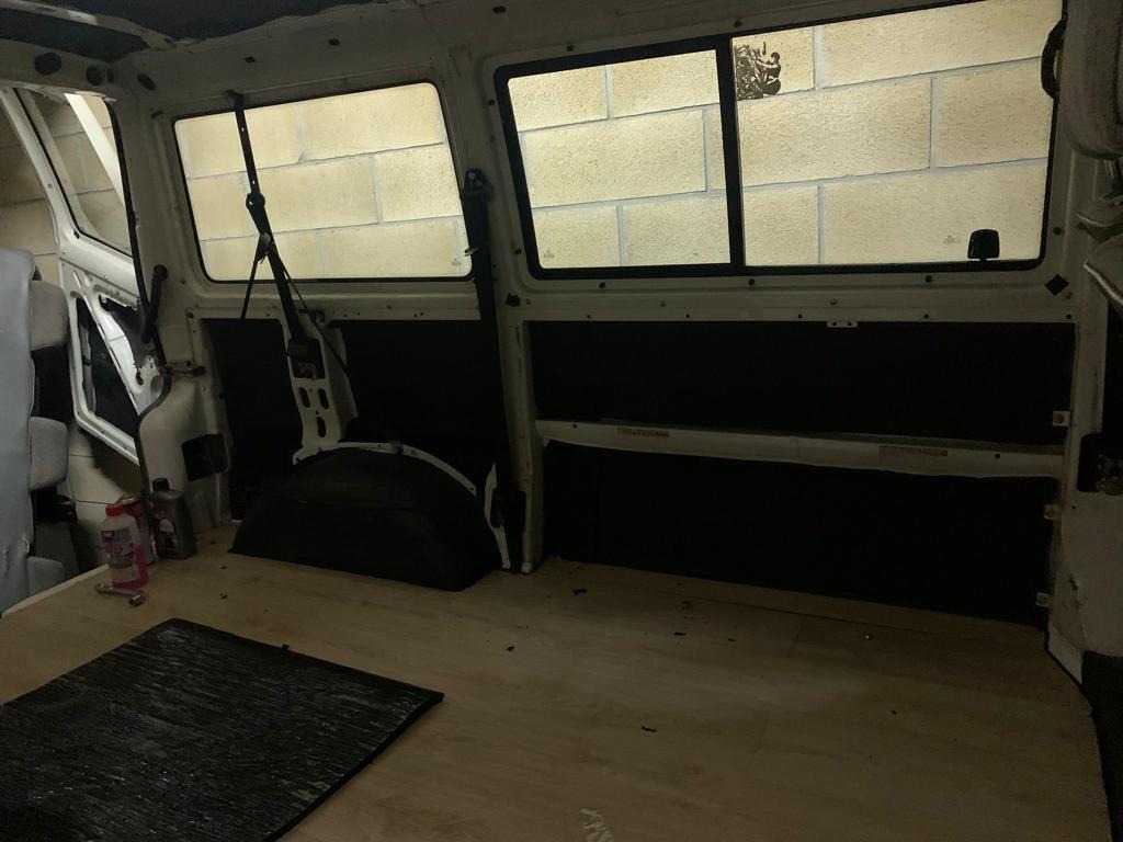

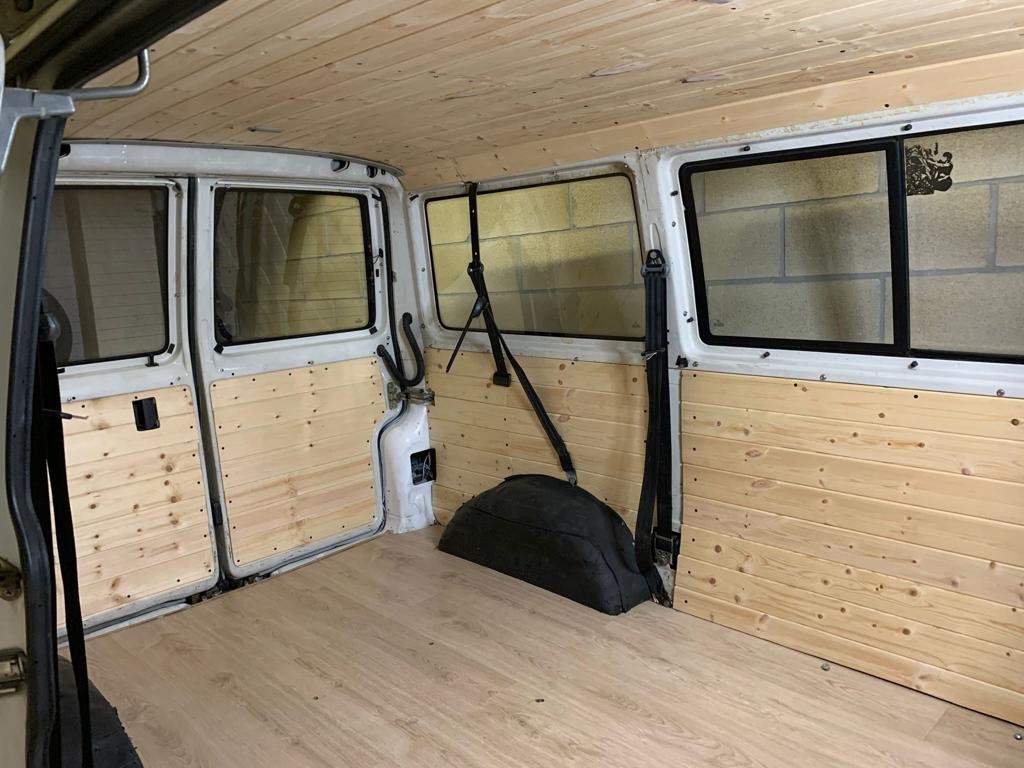

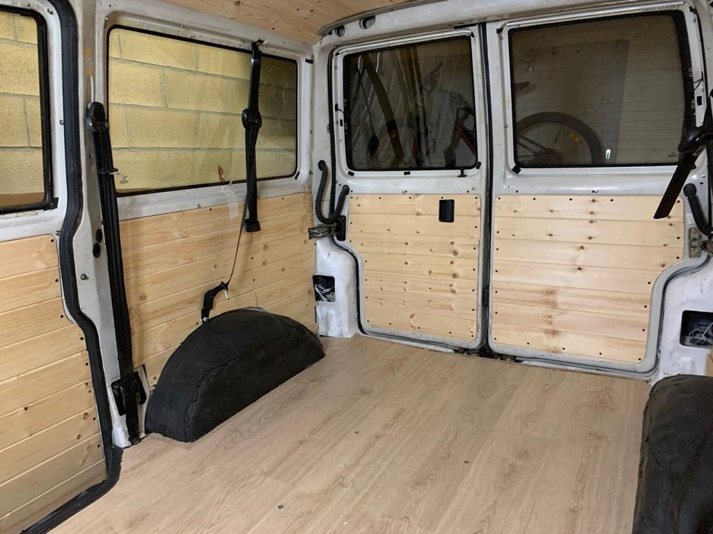

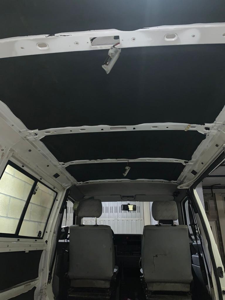

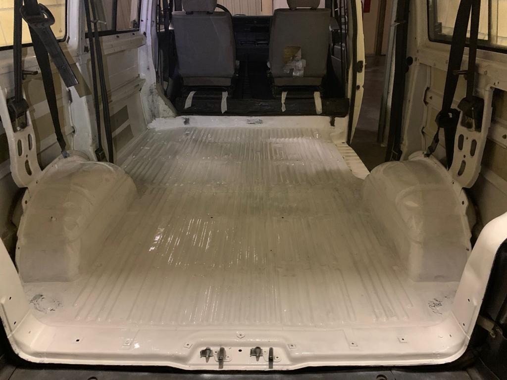

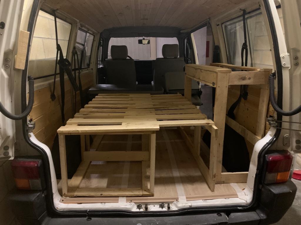

El vendedor me envio fotos de el proceso de saneamiento de la parte trasera y todo el proceso de "camperizacion low cost" con madera de palet.

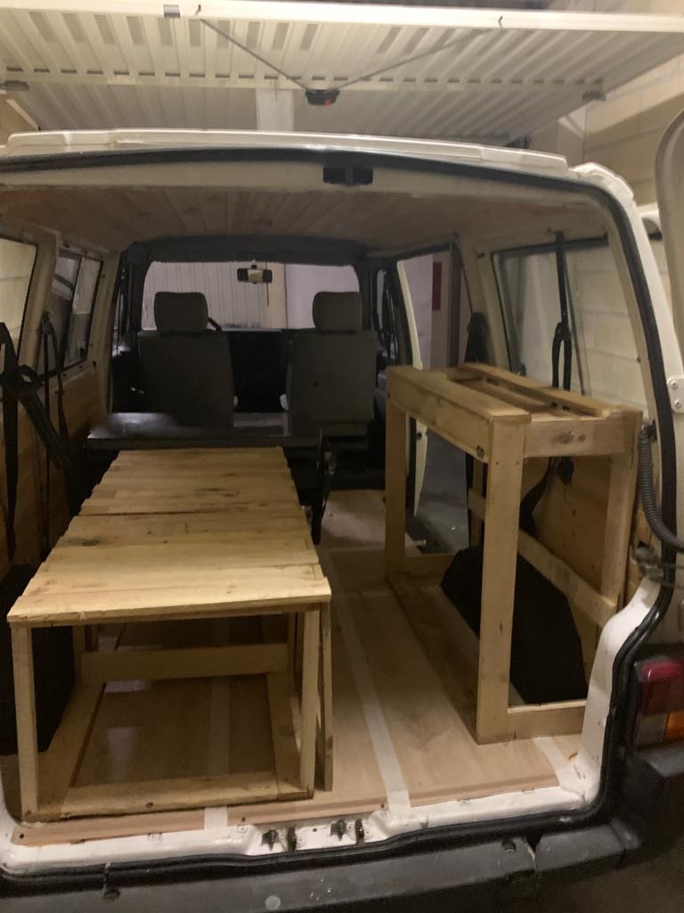

Aqui la foto con los "muebles" que traia en el momento de la compra.

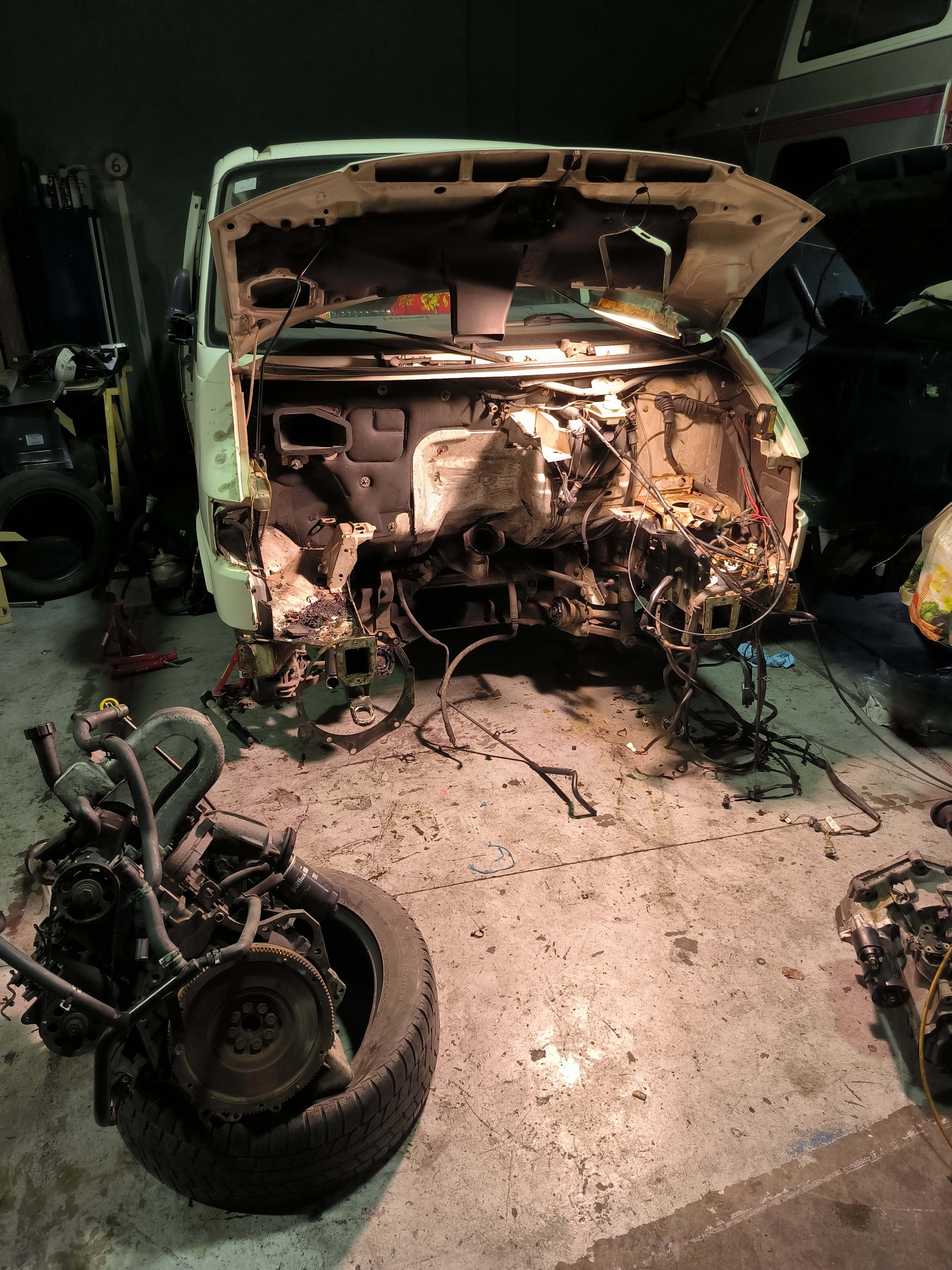

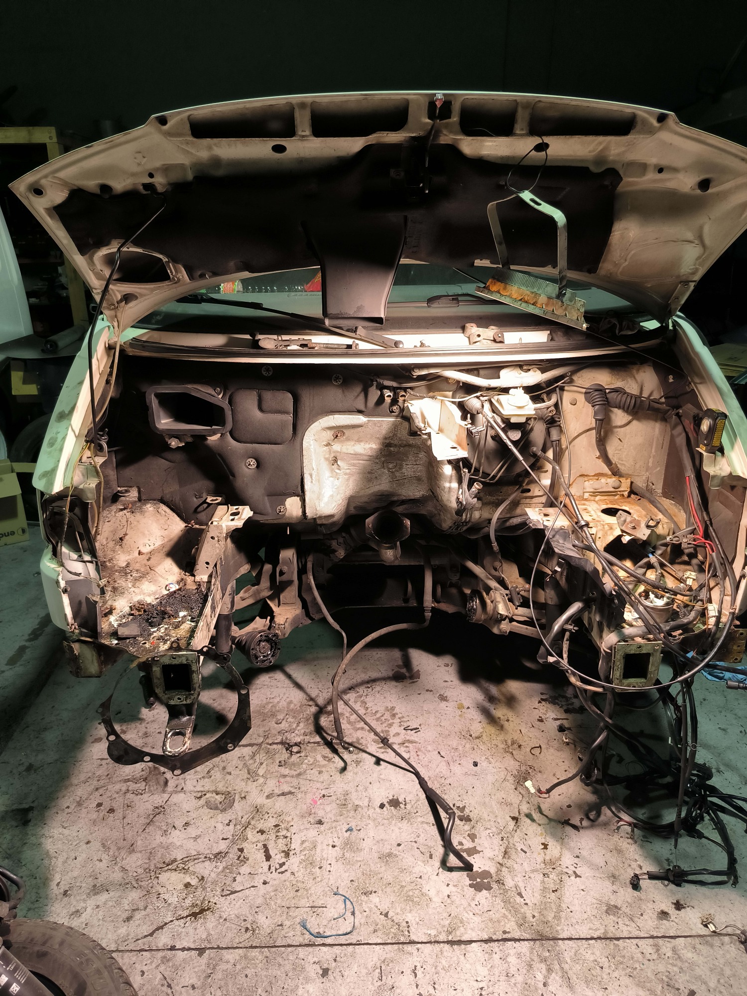

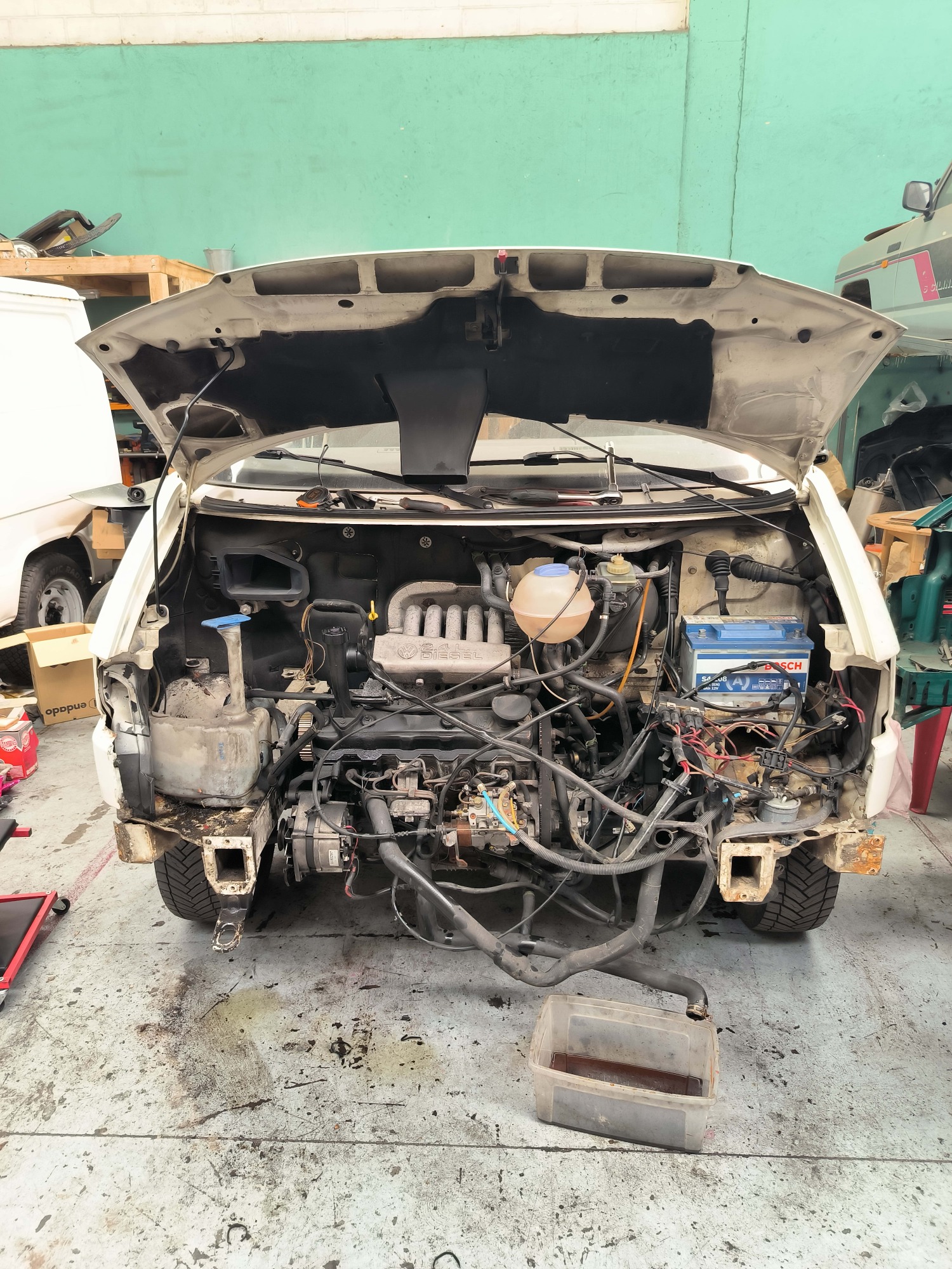

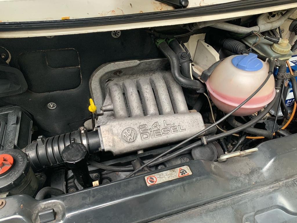

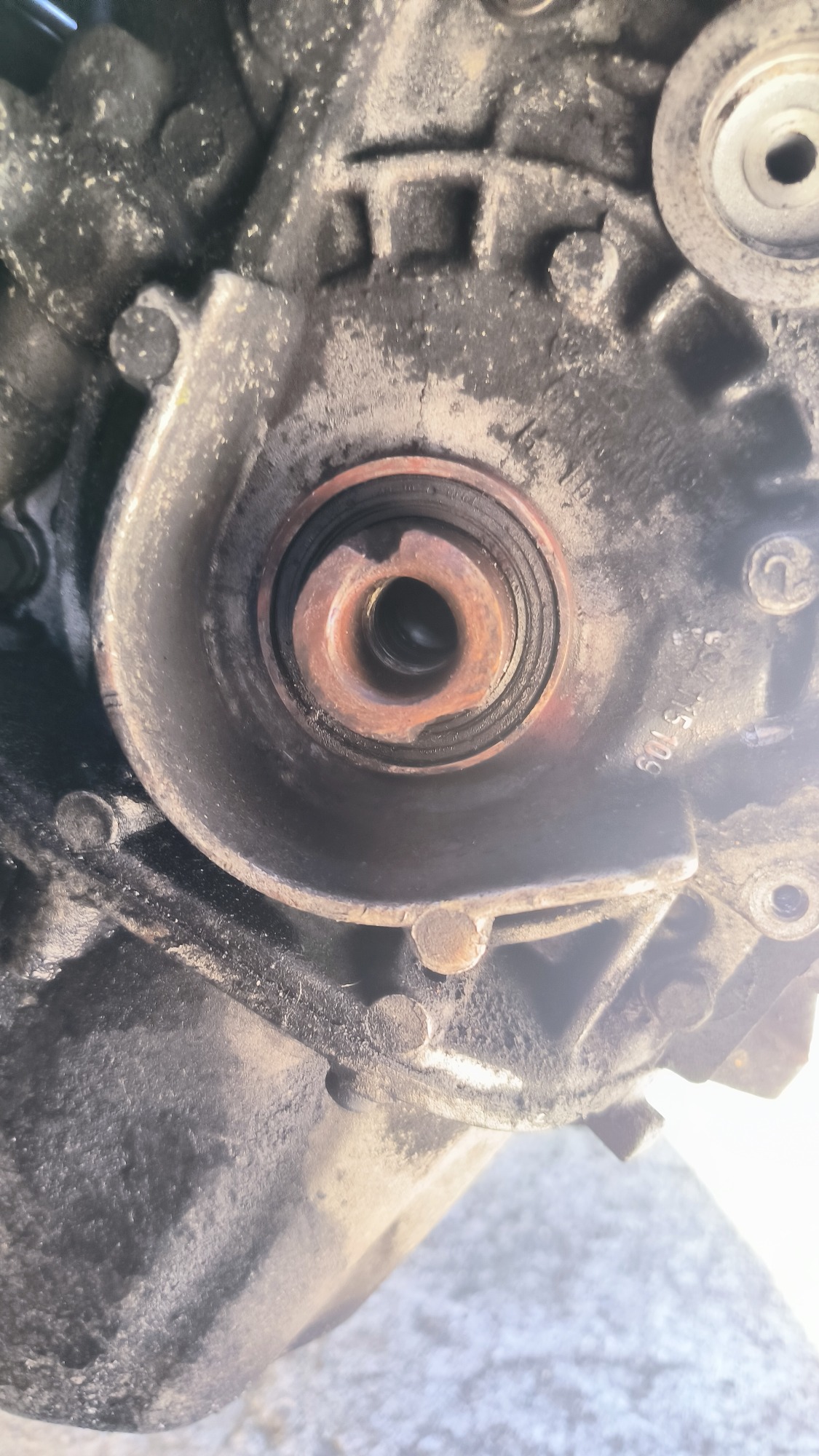

Al llegar al pabellon vemos lo que sospechabamos, chaveta del cigueñal pasada.
Excusa perfecta para liarnos la manta a la cabeza con el tan esperado swap. Ni dos dias con la furgoneta y ya estabamos con el motor fuera.

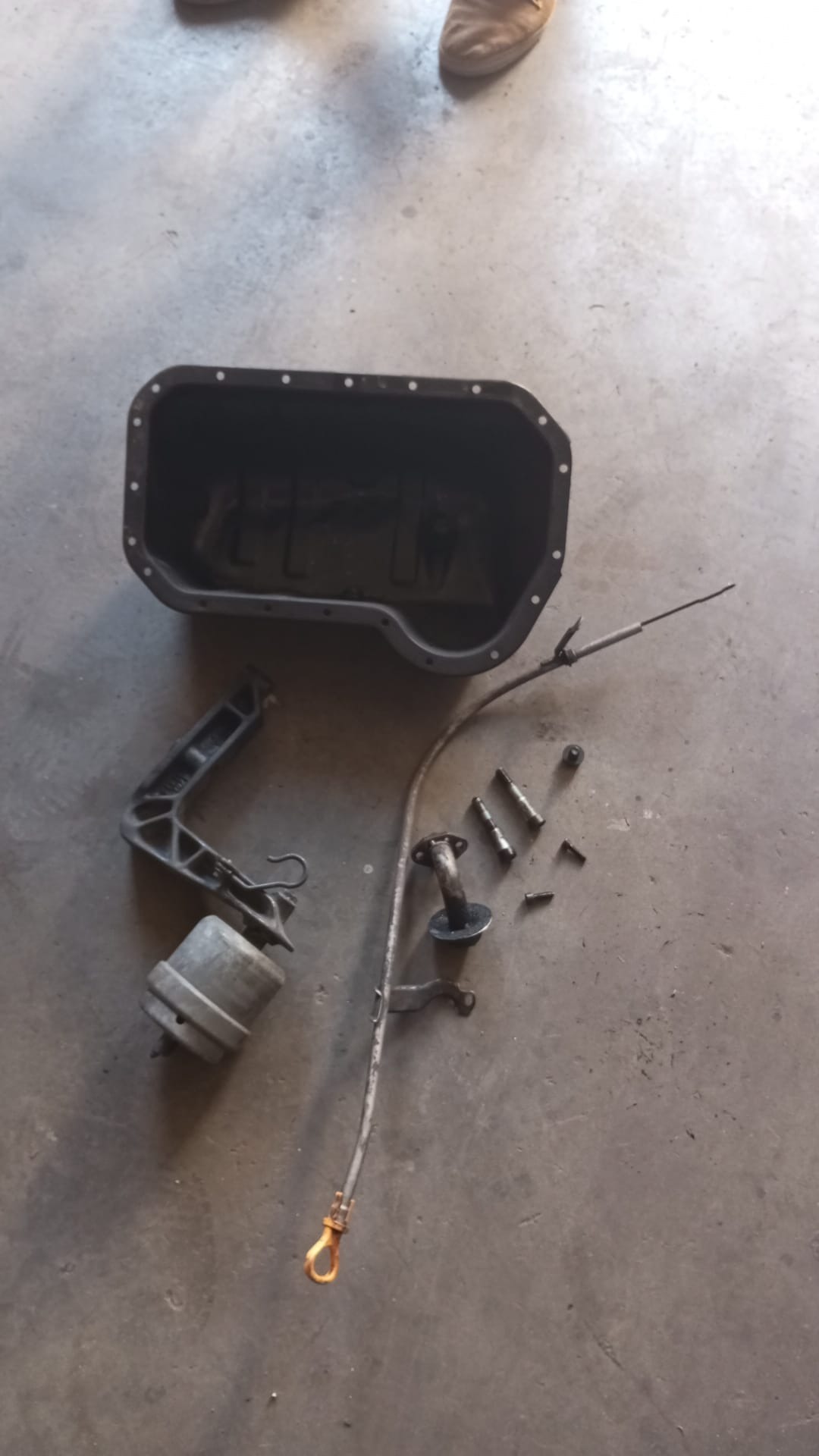

Como digo siempre, las cosas hay que hacerlas en caliente, que luego te enfrias y lo vas dejando hasta que te olvidas. Ya tenemos todo lo necesario para adaptar el 1.9 tdi a la furgo.
-Carter
-Chupona
-Varilla
-Cánula
-Tornillos

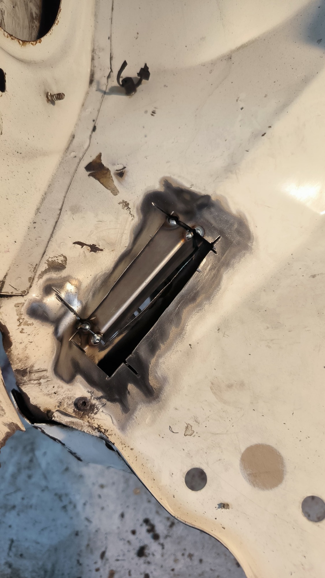

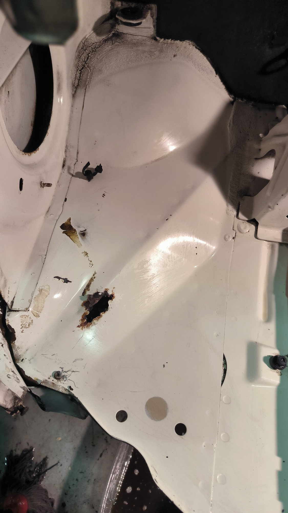

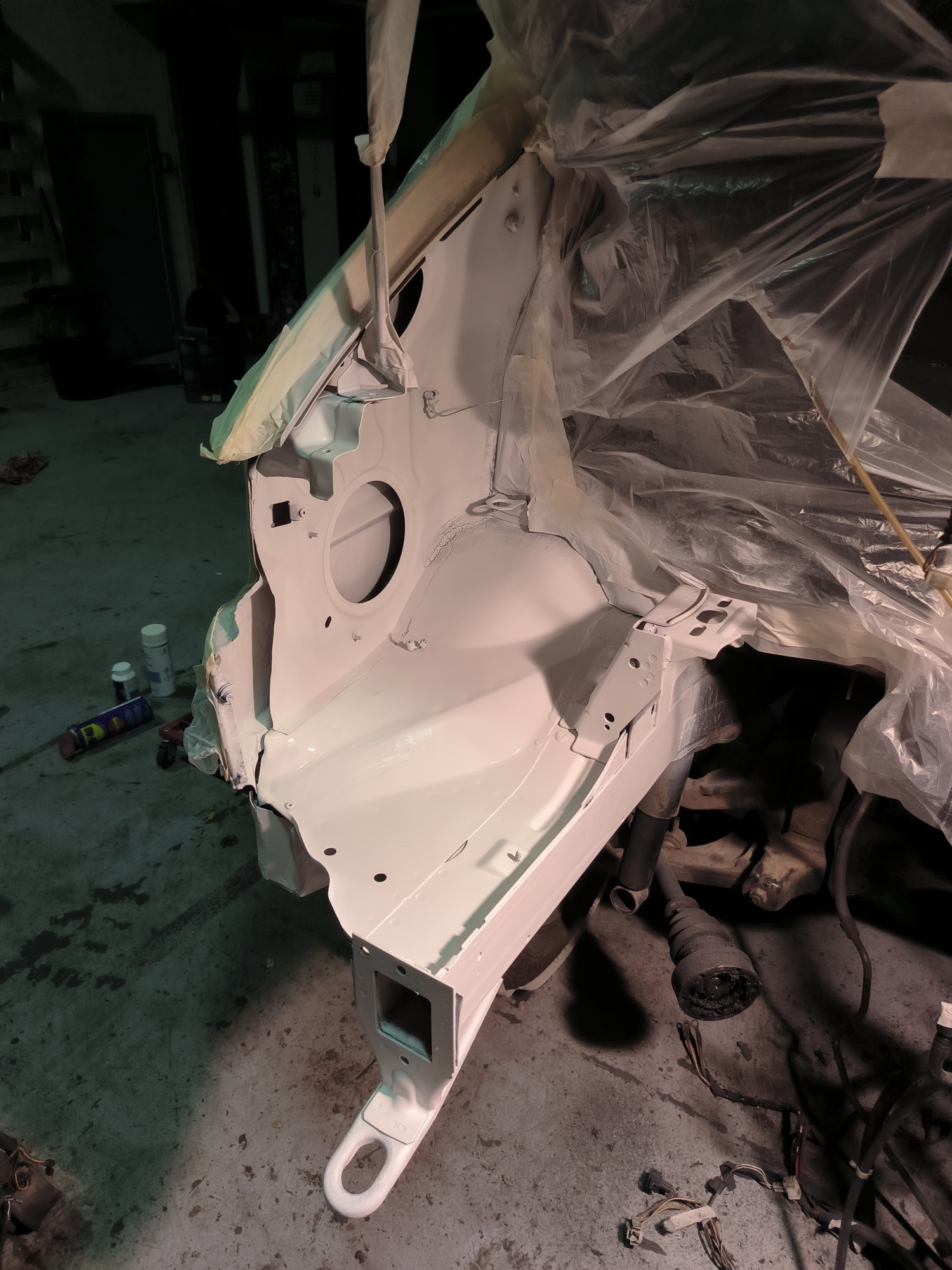

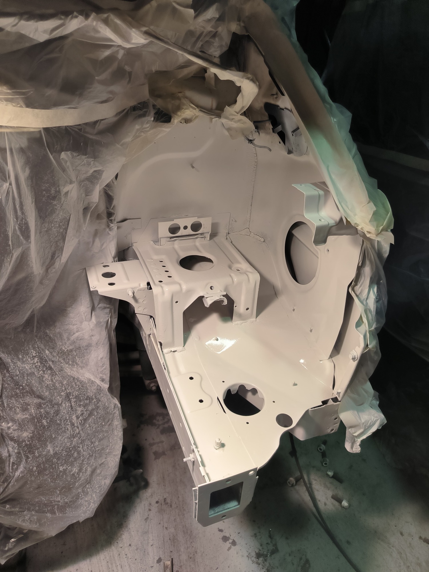

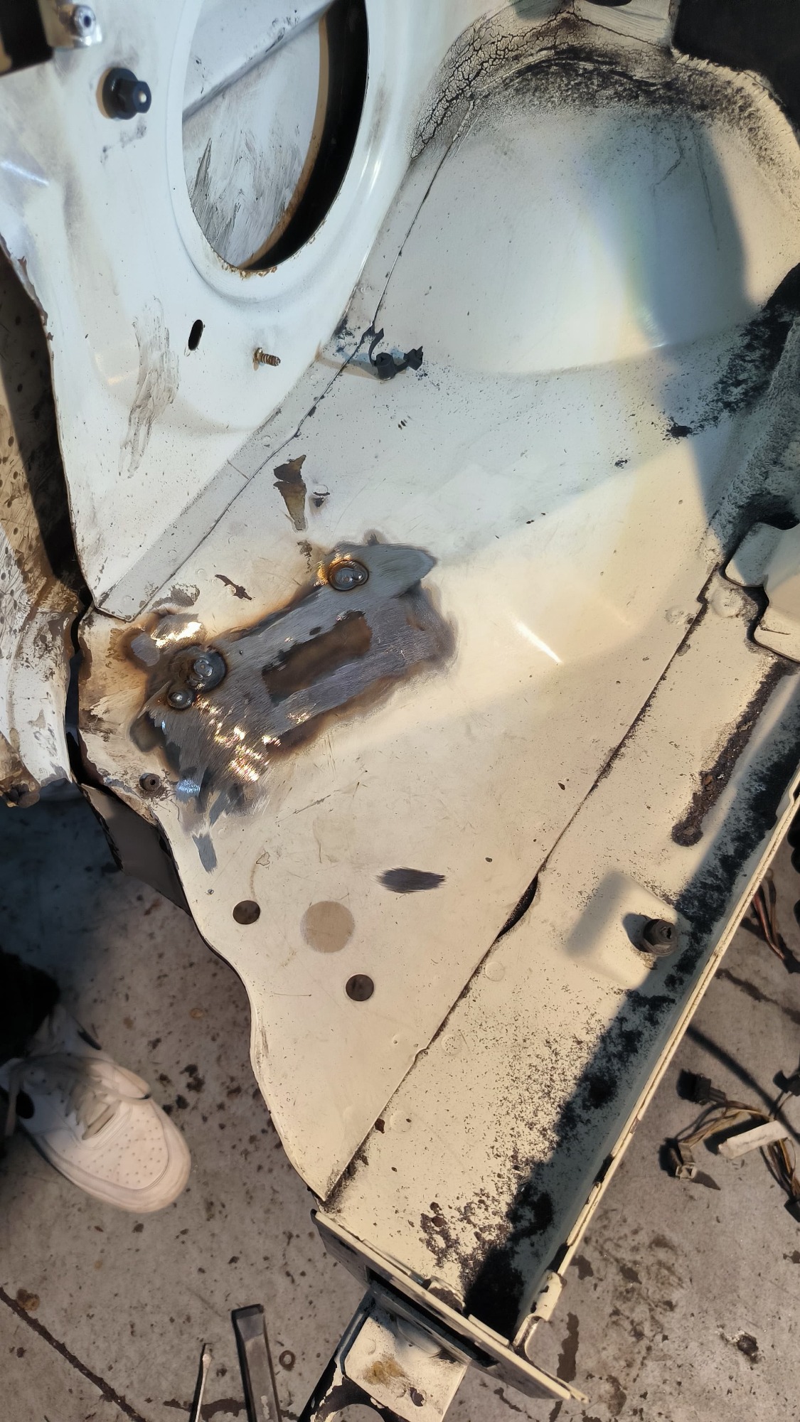

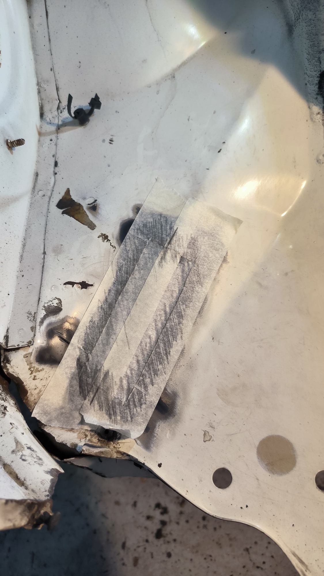

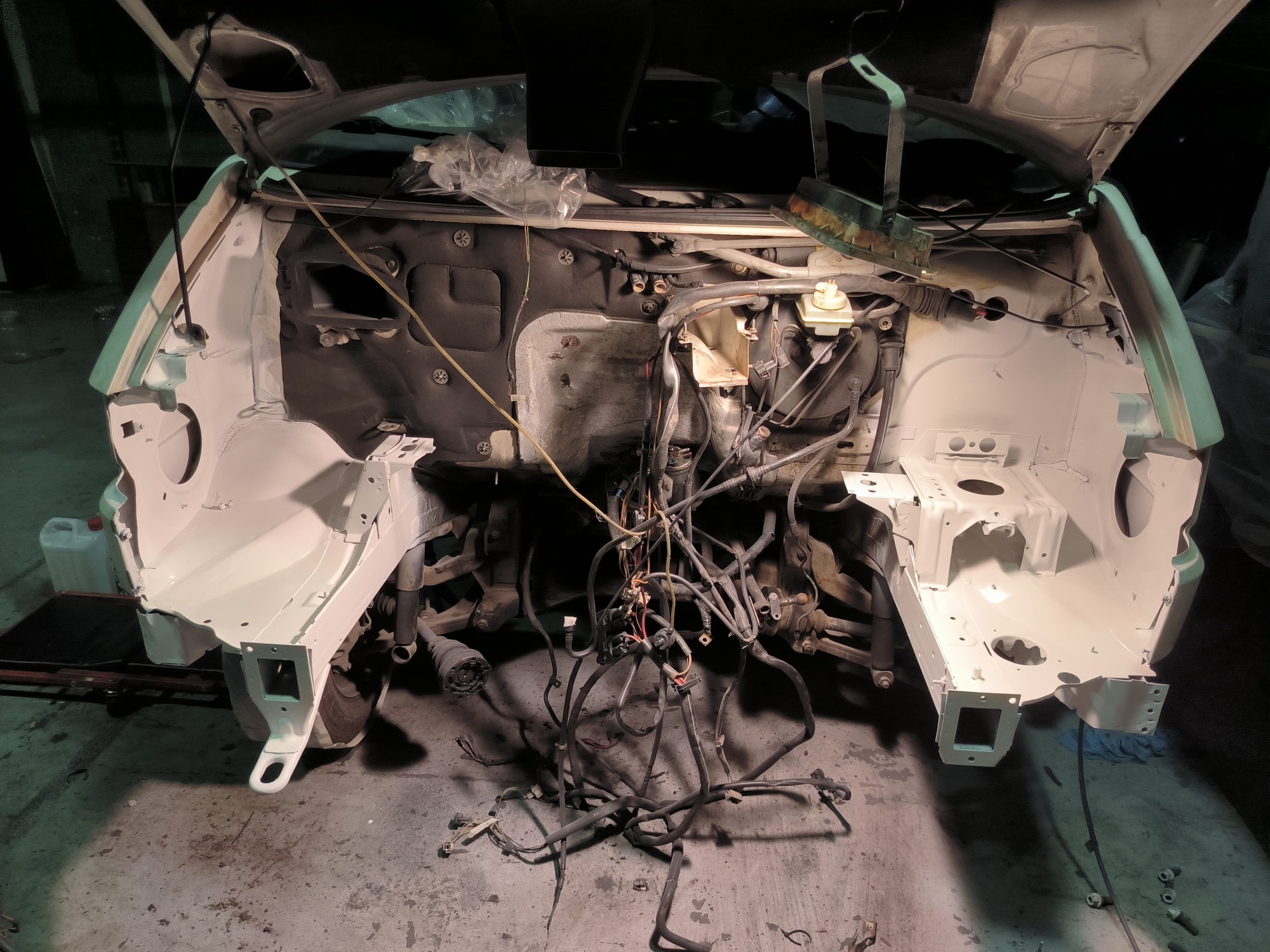

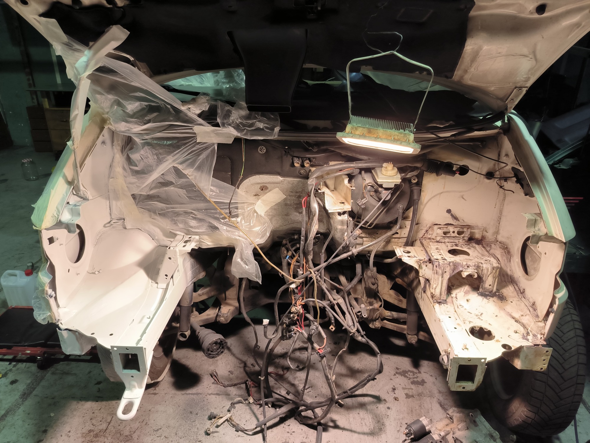

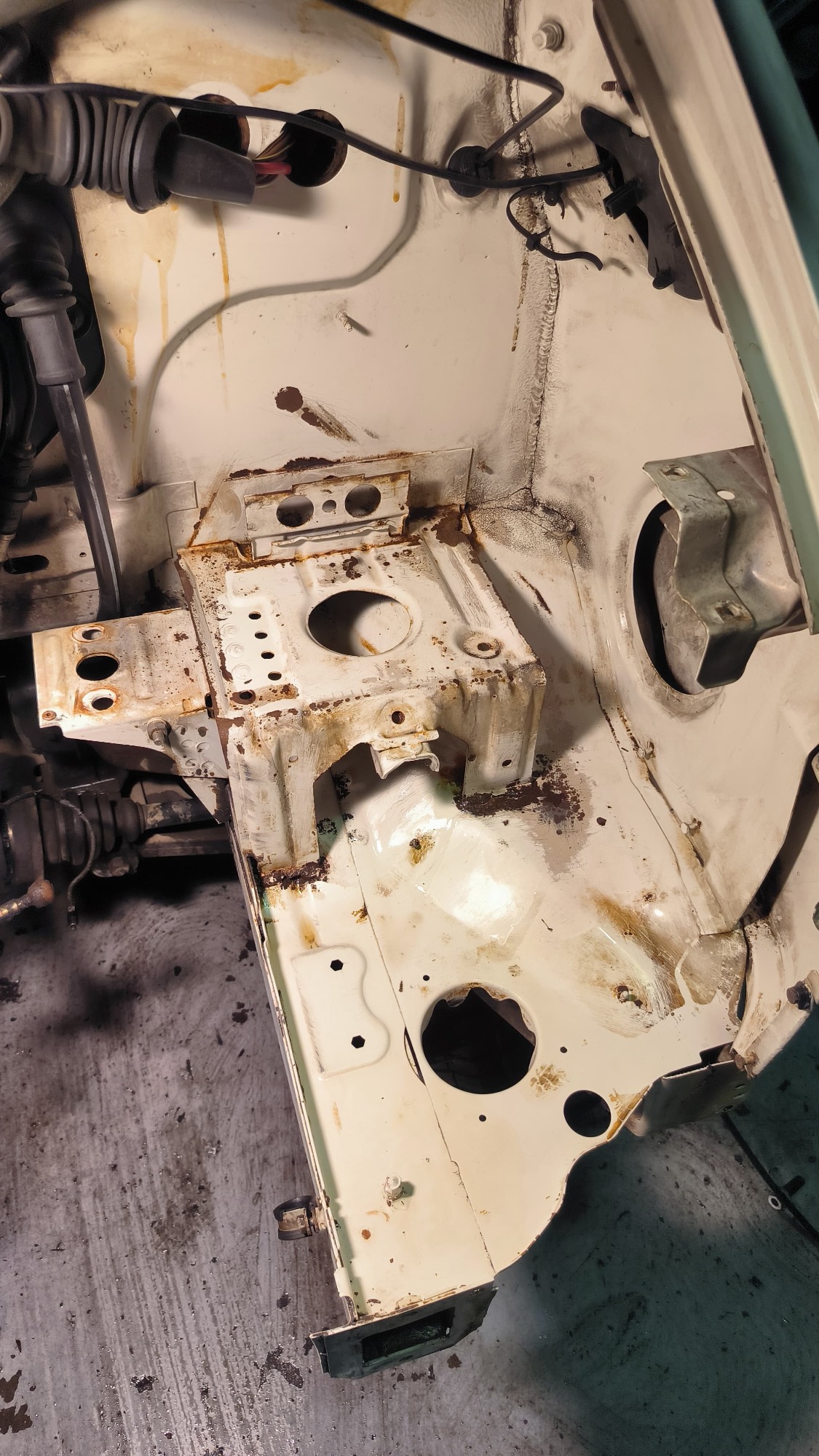

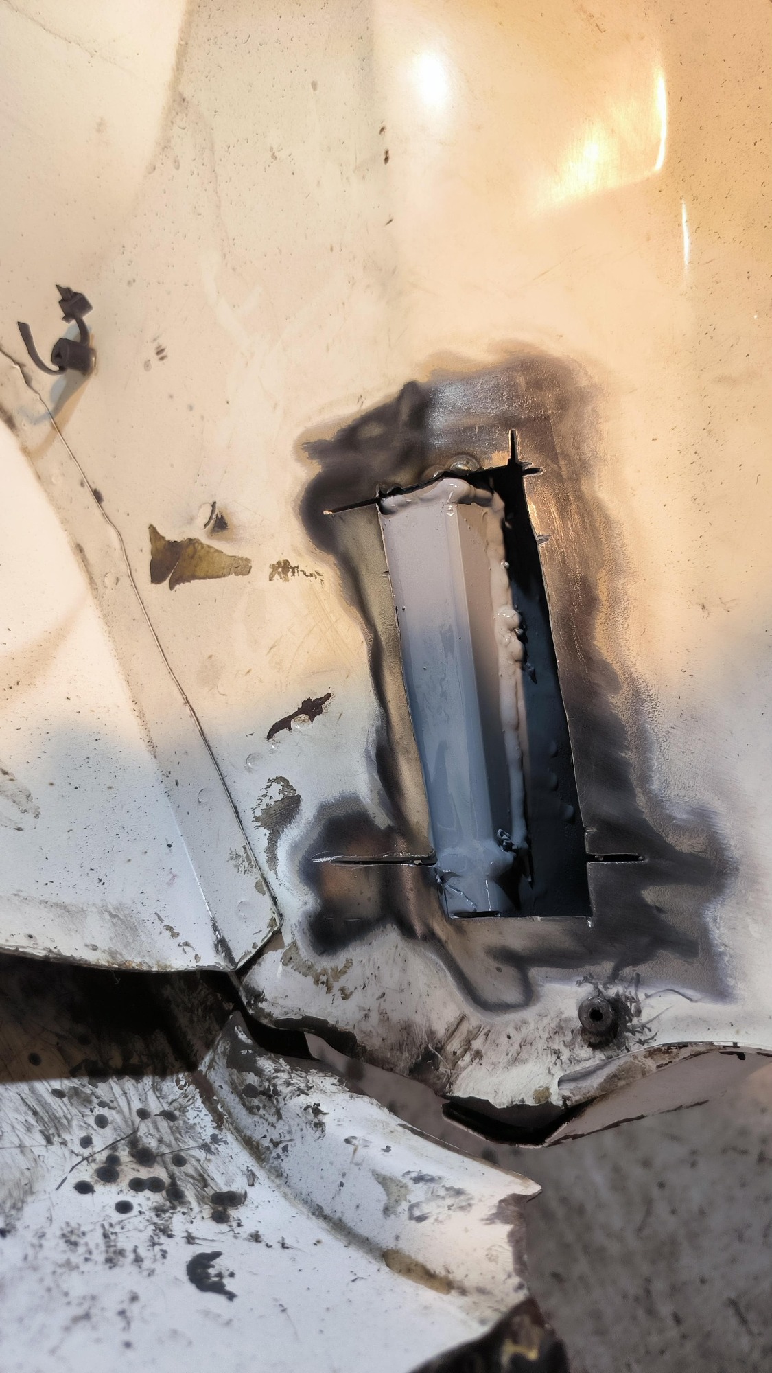

Ayer a la tarde toco sanear toda la parte del vano y quitarle años de encima. Al limpiar toda la zona se descubrio un podrido bastante grande, cortar y reparar dejando todo lo mejor posible.
Y el resultado final

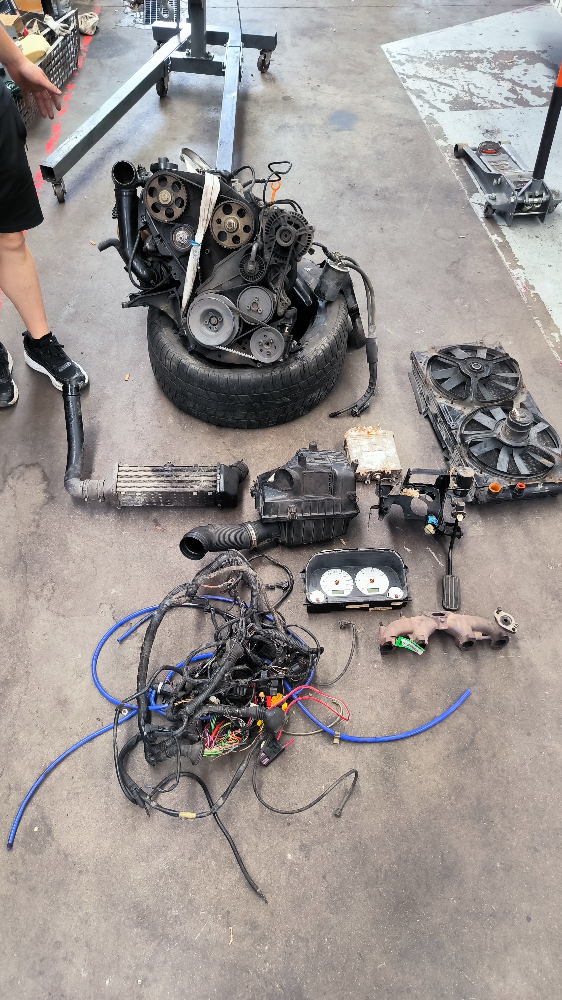

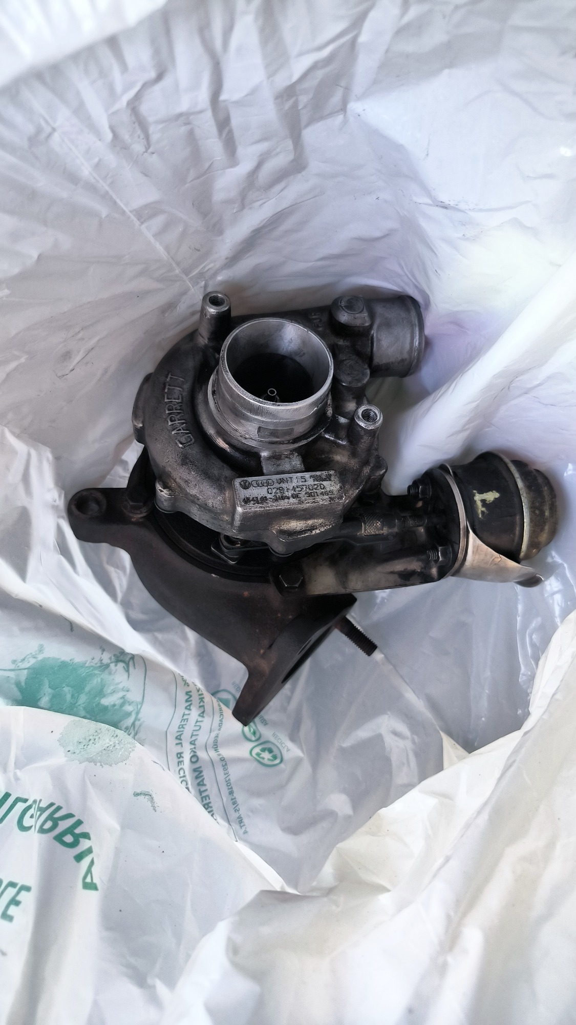

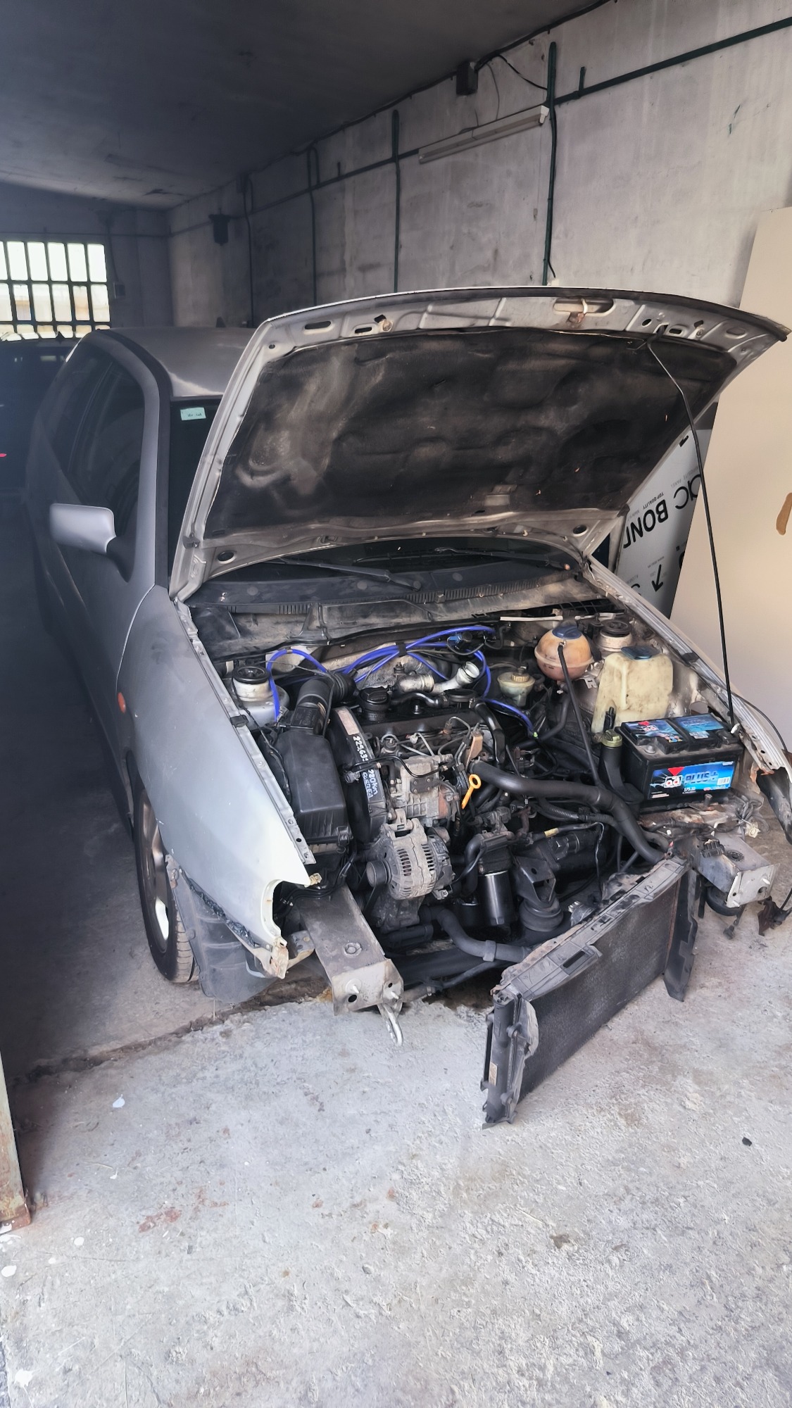

Habemus motor. 1.9 tdi 90 cv AHU, iba buscando un 110 pero ha salido este a muy bien precio al lado de casa. Motor, centralita, cableado, pedalera con todos sus sensores, intercooler y cuadro de instrumentos.
En la foto sale tambien el colector de ABL para recolocar el turbo para arriba en el 1.9.
YA QUEDA MENOS!

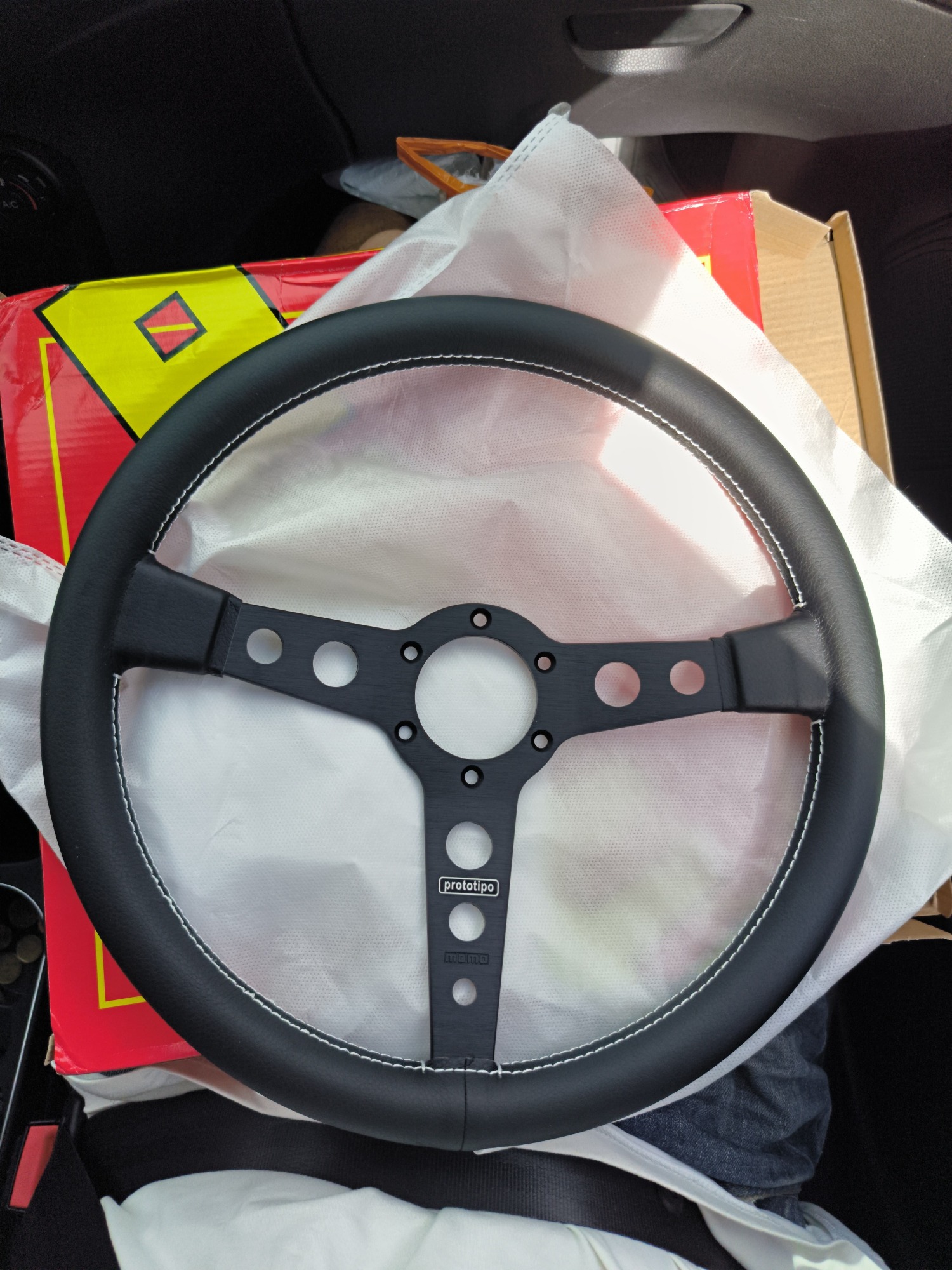

Como siempre, para esa dosis extra de motivación he comprado 4 chorraditas totalmente prescindibles para la furgo. Con el cuadro de Ibiza aun por adaptar, me parece que quedaba bastante feo el volante de origen tamaño camión de la t4.
Volante momo prototipo con su piña correspondiente:
