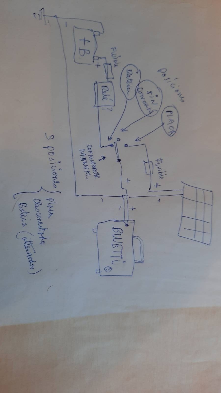

   A ver si soy capaz de explicarme y disculpas si me extiendo.
  Estoy a punto de comprar el Bluetti AC 200P, pero quiero solventar una dudas primero.
Le estoy dando vueltas a como conectar cable de batería del vehículo y cable de placa en un selector de esos de baterías.
 Cuando voy conduciendo tengo el cable del vehículo al Bluetti, para que vaya cargando.
Me aparco y el relé separador deja de suministrar corriente (hasta ahí bien o eso creo). Entonces quiero alimentar al Bluetti con una placa, para que no deje de cargar o por lo menos mantenga algo de la corriente almacenada.
  Para hacer esto tendría 2 opciones, pues sólo tengo una entrada de carga 12V en el Bluetti:
* Comprar 2 cables de alimentación XT90 (creo), uno conectado al cable que viene de la batería del vehículo y otro conectado a la placa. Conecto 1 u otro, en función de si estoy en marcha o estoy parado.
* La otra opción es poner un selector, pensé en esos de baterías, donde vayan las 2 opciones y salida un sólo cable, doy a un lado u otro, según quiera placa o batería.
  Pero en esta 2ª opción es donde estoy perdido totalmente, no se como lo podría hacer/conectar.  .loco2
esquema-selector" border="0
 En este esquema, por llamarlo de alguna manera, creo que si lo instalo así, monto fuegos artificiales, pues creo que habría retorno a la placa y no se si con otro relé o diodos, se podría solventar..........no sé , a ver si me alumbran ustedes y me aconsejan que hacer.
  Gracias de antemano

El conmutador y el fusible están mal cableados.
no se para que pones el fusible, si para proteger la línea de la placa o la de la batería.
yo pondría dos, uno para cada cosa.
si puedo te hago un esquema. no se conque porque solo tengo arena de playa....
metralla
Creo que no te hace falta ningún conmutador, a la batería auxiliar le pueden llegar las dos fuentes de carga (alternador y placa ) a la vez.

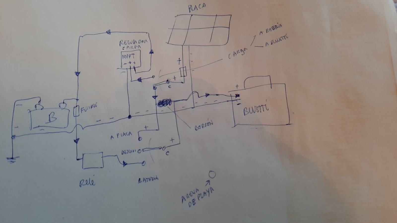

Agosto 14, 2023, 19:54:55 pm #3 Ultima modificación: Agosto 14, 2023, 20:07:11 pm por Kaizen
No se puede cargar la batería con la placa solo. El Bluetti si porque tiene un regulador interno.
adjunto un pegote de esquema por si vale.

si la placa tiene que cargar el bluetti y la batería auxiliar, hace falta otro conmutador y un regulador MPPT o PWM. en dirección a la batería desde la placa.

Agosto 14, 2023, 20:22:14 pm #6 Ultima modificación: Agosto 14, 2023, 20:23:48 pm por Kaizen
aqui otro plano con dos conmutadores, uno para seleccionar que es lo que va a cargar la placa y otro para seleccionar de donde se carga el bluetti.
he añadido un regulador para que la placa cargue la batería.
Kaizen
Agosto 14, 2023, 20:31:50 pm #7 Ultima modificación: Agosto 14, 2023, 20:45:56 pm por Kaizen
el grano de arena  ha volado en el momento de hacer la "afoto"
en la posición que están los conmutadores, tanto la placa como la carga del bluetti están desconectados.
quizás el relé no esté en esa linea, pero da igual para este caso, lo único conectar la línea de carga del regulador mppt a la batería para que cargue siempre,  siempre que este seleccionado cargar con la placa.
el relé que he dibujado es el contacto del relé, no la bobina.
a este circuito le da igual si hay relé de batería auxiliar o no.

  ¿¿¿ El MPTT que pusiste, sería para cargar la batería del vehículo...??? Ya que creo que para el Bluetti no haría falta, pues "creo" que ya trae regulador...¿no?
  La placa que puedo poner como máximo, por problemas de que el techo no da para más, es de 220W, por lo que asumo que nunca podré cargar el Bluetti al 100%, bueno a lo mejor en varios días. Por lo que casi la mayor parte de la energía de aporte, tendría que ser del vehículo mientras me desplazo, o en camping (cosa que evito) a toma de corriente.
  Voy a imprimir el esquema que mandas a ver si soy capaz de ver e interpretar.

El poner ese regulador del dibujo, que no tiene por que ser MPPT, puede ser PWM,  sería si cargas también batería motor o si cargas la segunda batería, estén comunicadas con relé o no, y todo además de tener el bluetti.
El bluetti tiene su regulador de carga, no necesita mas, la placa solar se conecta directamente, pero si además deseas cargar las otras baterías con la placa, enchufas la placa al regulador extra.
siempre eligiendo uno u otro.

en mi segundo dibujo pongo la batería motor y el relé, pero podría haber una segunda batería después del relé y cargar esa con la placa solar.
Lo he embarullado un poco.
lo que ocurre en mi caso es que la nevera hace un gasto constante y se lo paso a una batería plomera y el bluetti se encarga de todo lo demás, 220 volt incluido.
Es un poco redundante mezclar sistemas.
En tu caso puedes prescindir del regulador de la placa.
