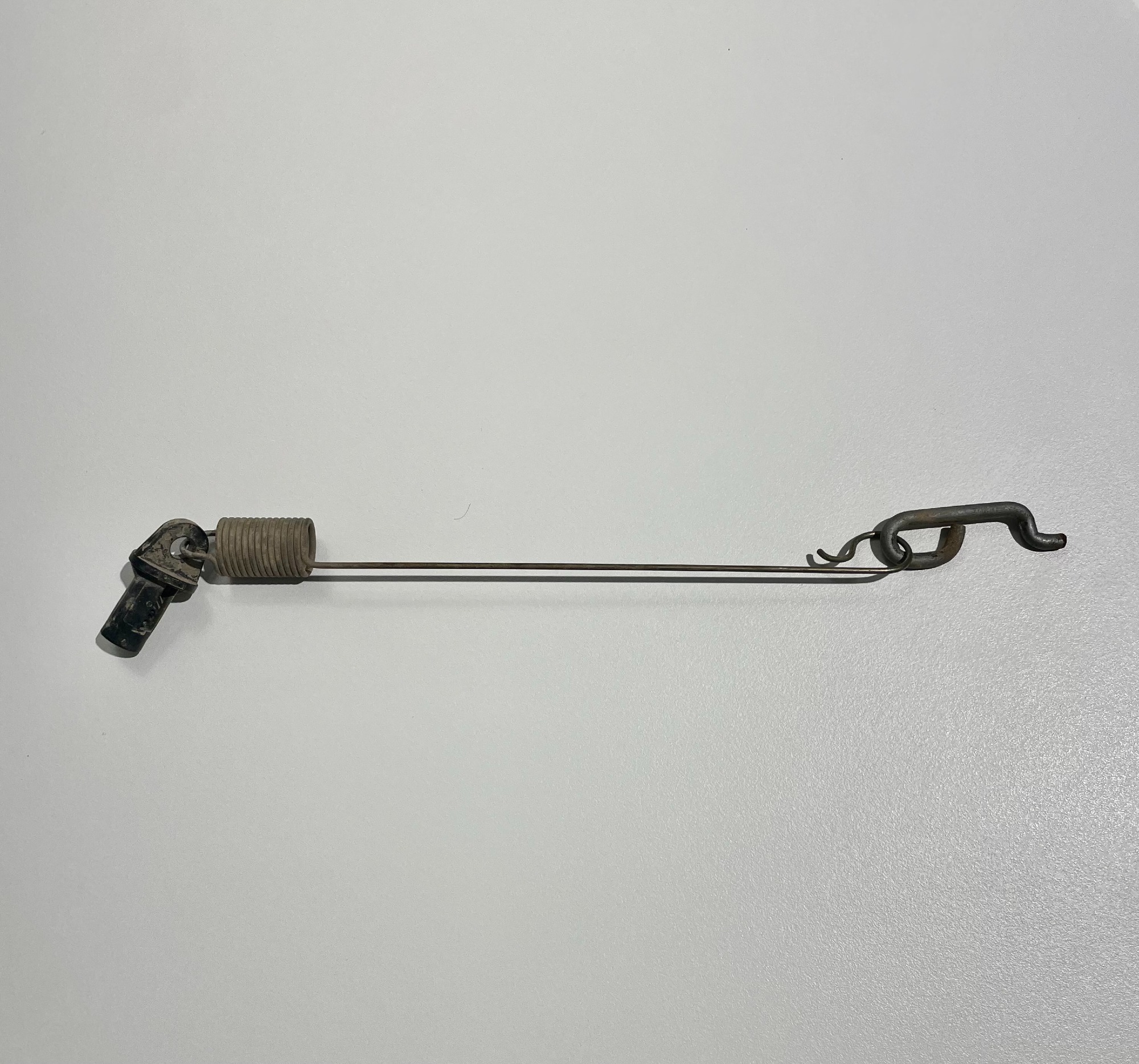

Buenas, he encontrado esta pieza debajo de la furgo y no sé que puede ser. ¿alguna idea? Muchas gracias.
pais
seguro que es de t6? la t4 ya lo tenía, es el tensor para que el freno de mano se afloje de todo cuando lo quitas.
https://www.furgovw.org/foro/index.php?topic=367184.0
aqui lo verás
ElGañán
Cita de: pais en Agosto 07, 2023, 16:15:52 pmseguro que es de t6? la t4 ya lo tenía, es el tensor para que el freno de mano se afloje de todo cuando lo quitas.
aqui lo verás
Muchas gracias. Efectivamente es ese cable....Desde 1990 usando la misma tecnología.
