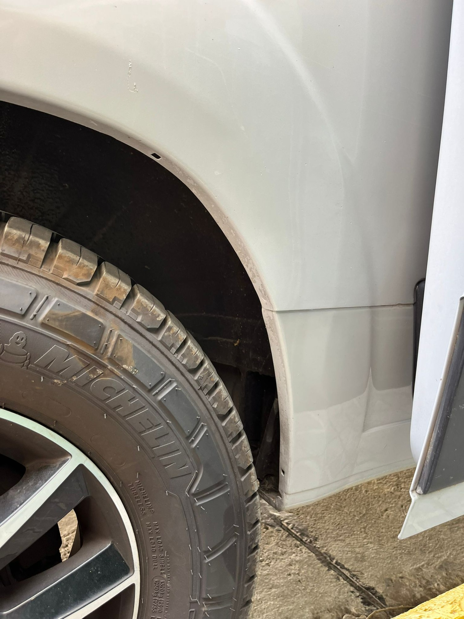

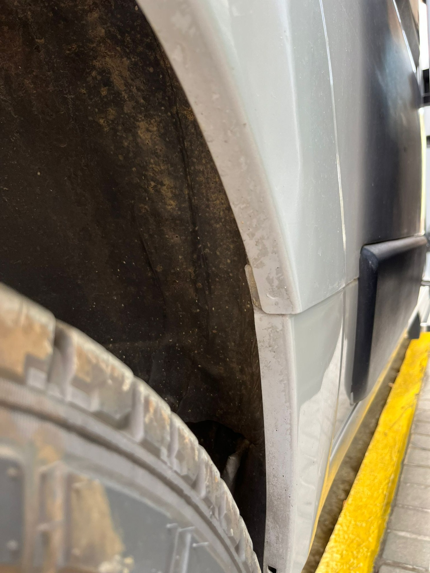

Buenas! como vereis en las fotos, me ha salido un problema en la aleta derecha trasera, se me ha soltado la union que hay entre dos planchas de carroceria y sobresale la aleta...
Como lo solucionariais??
En principio esto deberia de ir soldado no? pero se ha soltado, como veis si perforo y meto remache?

Yo lo llevaría al chapista que con un soldador de puntos seguro que te lo hace sin dañar la pintura, al menos la de la parte exterior.
Saludos,
David
Nisio
Ahora muchas partes de la carrocería van unidas con pegamentos, aunque no sé si es el caso de la tuya.
Yo la opción del taladro y remache en principio no lo haría ya que generas un punto de posible oxidación.
