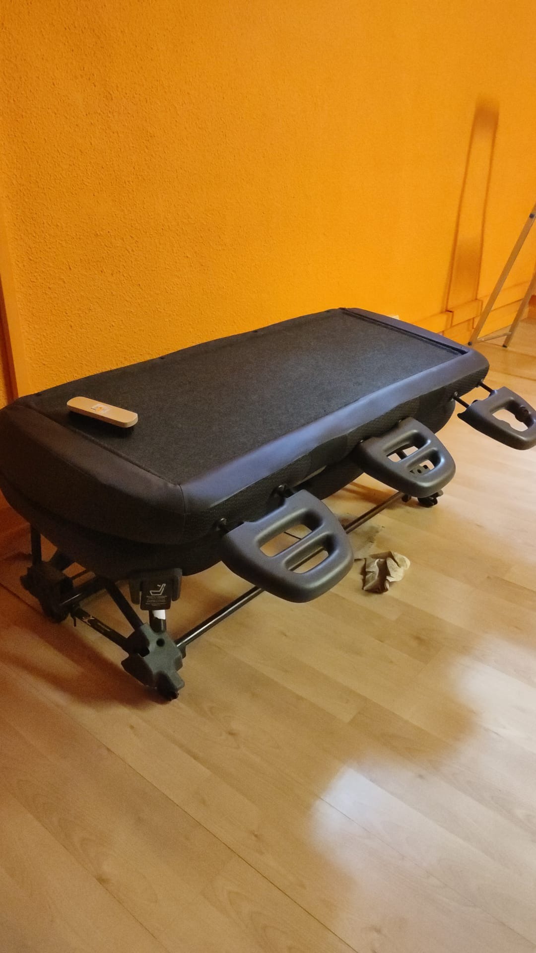

Hola foreros. Aquí van algunas fotos. He visto en internet fotos de los asientos plegados en horizontal, pero o algo está roto en los míos o se me escapa algún paso. El manual es un poco obtuso en la explicación de cómo plegarlos

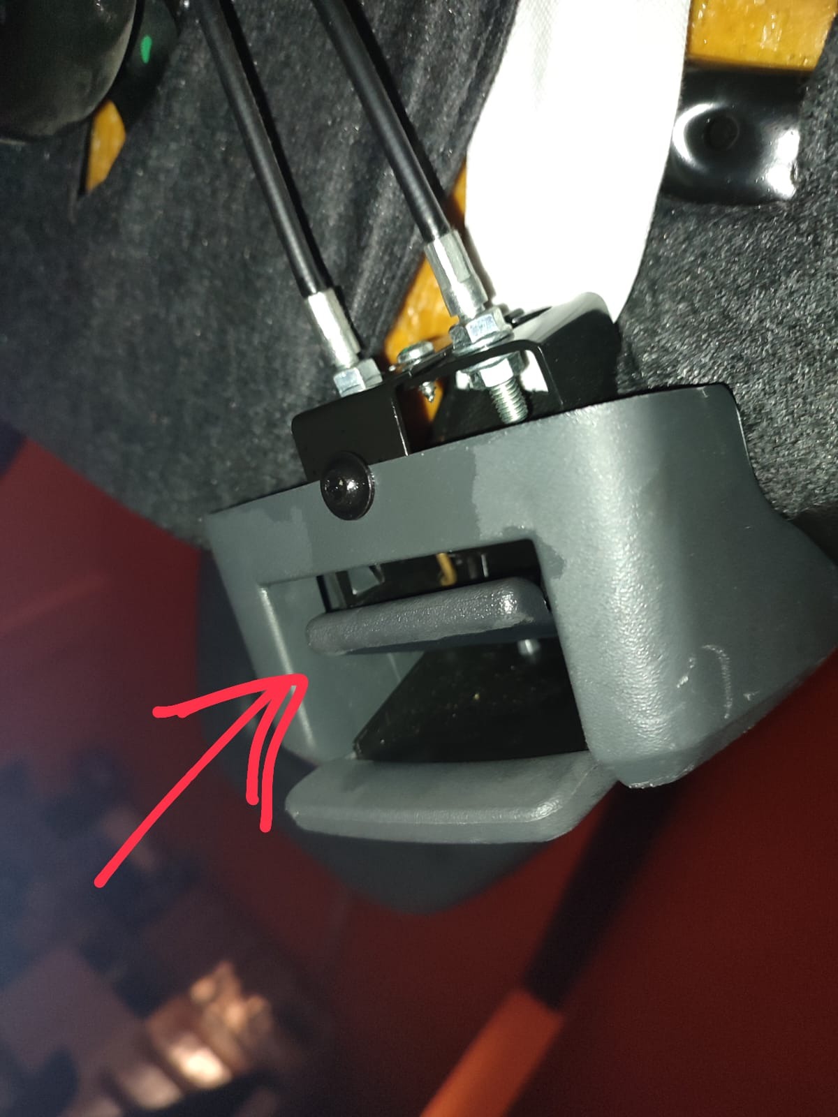

Las palancas para abatir los asientos son dos, pero solo se ve la de fuera. Tienes que tirar de la interior. El problema yo creo que es que uno de los dos cables que desenganchan el asiento está flojo y no retira totalmente la pestaña.
Yo aún no lo he arreglado, pero consigo doblar el asiento hacia adelante haciendo rebotar el respaldo hacia adelante y hacia detrás sin dejar que vuelva a engancharse en la posición vertical. A las dos o tres veces el muelle no es capaz de retener la pestaña y la inercia vence el tope. Esto se hace sin soltar las palancas, y funcionará o no dependiendo de lo flojo que esté tu cable.
Para apretar el cable el sitio es debajo de las palancas, la rosca con la que se sujeta la funda, (es un cable como de freno).

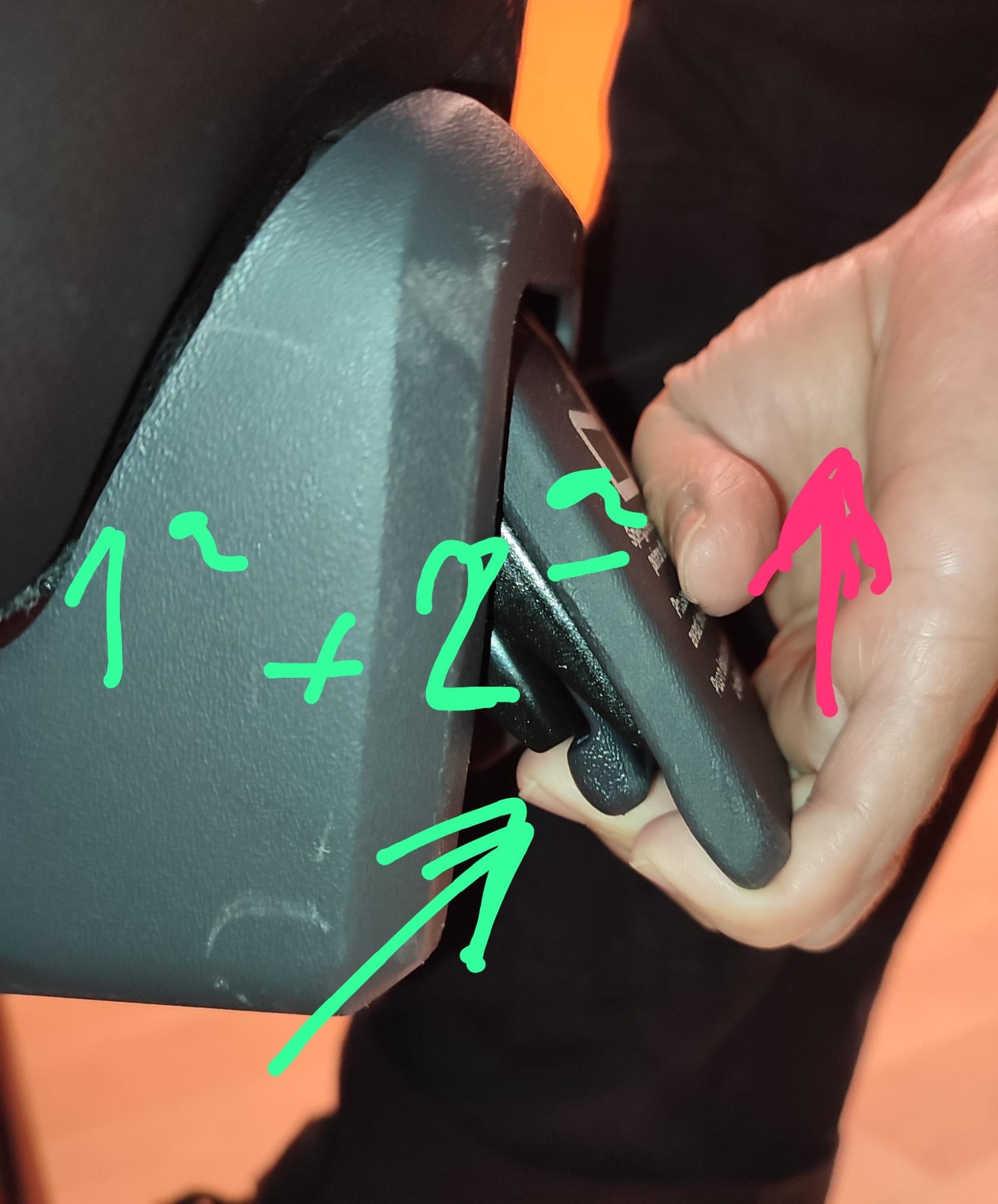

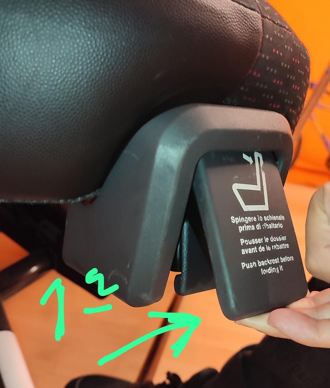

Hola foreros. Después de todo este tiempo intentando mil cosas, hoy por fin he dado con la tecla de cómo tumbar completamente los asientos.
Primero hay que inclinar el respaldo hasta que llega al tope que lo deja un poco inclinado. Seguidamente, llevamos el respaldo un pelín hacia su posición vertical y tiramos de la manivela detrás de la principal hacia arriba hasta que suba bastante. Ahí se desbloquea el respaldo y ya baja. No se cómo puedo subir un vídeo explicándolo, pero aquí estoy para quien necesite ayuda.
Martasnova
Subo alguna foto más y recuerdo, antes de tirar de la segunda manivela, hay que llevar el respaldo un poco hacia su posición original
